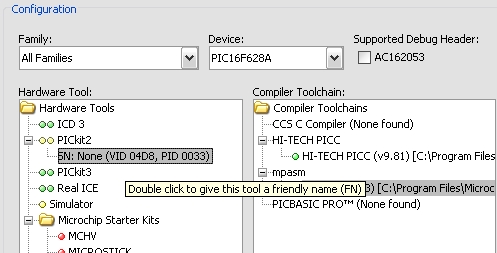

(#) Geldrin hozzászólása Máj 25, 2012 /
Van valakinek tapasztalata azzal kapcsolatban, hogy utánépített pickit2-őt (szilvásy-féle) lehet-e használni MPLAB-X környezetben?
A PICkit2V2.exe nevű program felmismeri az égetőt, de az MPLABX-ben a következőt írja ki pickit2 mellet: Inactive Connection: PICkit2: None (VID 04D8, PID 0033).
Csatoltam képet is.
(Tudom, kicsit off, de remélem még belefér a témába.)
