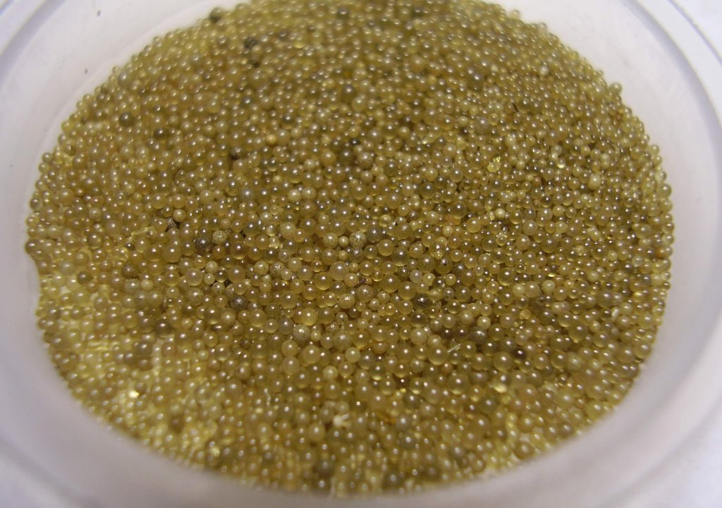

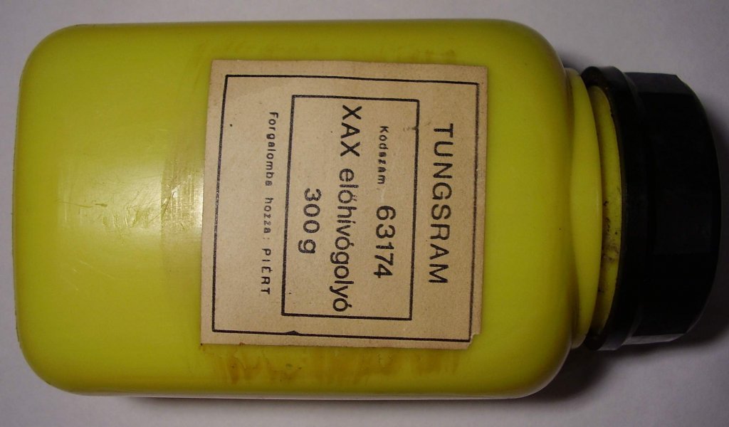

Kaptam ma "TUNGSRAM XAX előhívógolyó Kódszám 63174 " és jó lenne tudni hogy vajon elektronikus áramkör gyártásnál használt elöhívó lehet-e ?

Ennyi van a dobozon benne sárgás barnás áttetszöen csillogo golyok "Forgalomba hozza: PIÉRT" (ha a google megtalálta volna nem kérdezném).
(#) emmzolee válasza interferi hozzászólására (») Júl 19, 2012 /
A Tungsram és a Piért nem értem hogy jön össze egymással.
A cuccodról nem tudsz képet csinálni?
Szerintem vagy vasklorid granulátum lehet, vagy csont enyv.
Előhíváshoz NAOH kell, vagy mosószóda. Ezek meg tök olcsók. Nem érdemes valami kétes dologgal trükközni.
(#) interferi válasza emmzolee hozzászólására (») Júl 19, 2012 /
Ime két kép (0.6-0.8mm-es golyók lehetnek).
Váá.. :ijedt: és tényleg. Mi a franc lehet ez?
