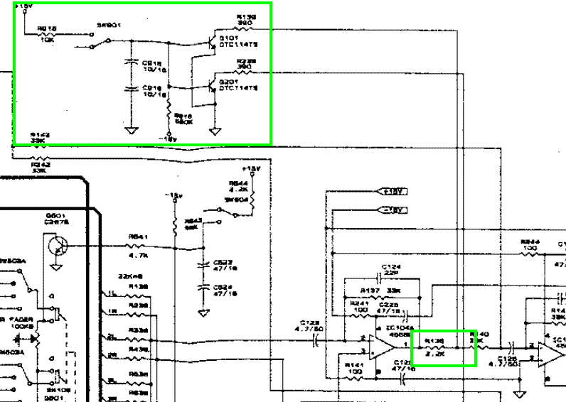

Némító áramkör lackfisimon kollégának.
(#) lackfisimon válasza reloop hozzászólására (») Aug 19, 2012 /
Úgy látom, nem küldte el... :W
Szóval az áramkör működésével kapcsolatban akartam kérdezni, hogy ez miért némítja el? Amikor kinyit a tranzisztor, a 2k2-es és a 390es ellenállás egy feszültségosztót alkot, aminek 20 lg(390/(2200+390)), azaz kb. 16dB a csillapítása...
Vagy rosszul értelmezem az egészet?
(#) reloop válasza lackfisimon hozzászólására (») Aug 19, 2012 /
Ezt egy gyári Omnitronic rajzból ollóztam. A csillapítás mértéke bizonyára módosítható
Ez a kapcsolás azt szemlélteti, hogy egyszerű eszközökkel hogyan lehet elérni az általad óhajtott koppanás mentes némítást.

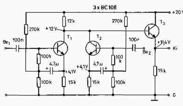

(#) djadji hozzászólása Okt 8, 2012 /
Próbáltam körbeolvasni a témában, de nem találtam olyan kapcsolást amit keresnék. Olyan eszközre lenne szükségem, amibe bele tudok csatlakoztatni mondjuk 3 különböző eszköz fülhallgató kimenetét és azt (külön-külön hangerő szabályozás után) egy fülesbe kivezteni. Azt ajánlották, hogy ehhez egy keverő kell nekem.
Három csatornás egyszerű sztereo keverő (igazából a hangerő szabályozás elég, más nemigen kell rá).
Tudna valaki kapcsolást adni?
(#) reloop válasza djadji hozzászólására (») Okt 8, 2012 /
Szia! A keverő így nézhetne ki. IC1b -ből lenne a füles meghajtója: Bővebben: Link
Ha a linkelt kapcsolást nem tudod invertáló bemenetűre átrajzolni jelezd.
Tápról van elképzelésed? Egyszeres - szimmetrikus?
(#) proli007 válasza reloop hozzászólására (») Okt 8, 2012 /
Én összerajzoltam,ha így megfelel..
üdv! proli007
A hozzászólás módosítva: Okt 8, 2012

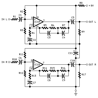

(#) proli007 válasza djadji hozzászólására (») Okt 9, 2012 /
Hátha így jobban érted..
- A VG1..3 (Voltage Generator) azok az eszközök aminek fülhallgató kimenetét össze szeretnéd keverni. Vagy is ezeket modellezi, ide kell kötni a "valamik" kimenetét.
- A "Füles 33" a Te fejhallgatódat modellező terhelés amit itt 33ohmnak vettem. Ez helyett kapcsolod rá a hallgatódat. (A "V" egy feszültségmérő műszer jele, amin a szimuláció eredménye látható)
üdv! proli007
(#) djadji válasza proli007 hozzászólására (») Okt 9, 2012 /
Köszönöm szépen. Erre tippeltem én is, bár a mérő műszert csak segítséggel találtam ki.
Ha jól értelemezem, akkor ez gyakorlatilag három mono csatorna. Vagy 1 sztereo
és egy mono. Ugye?
Egy erősítő, egy csatorna, tehát mono. Vagy is kettő ilyen fokozatot kell készíteni, sztereó potikkal. Ha "monosítani" akarod a sztereót, az is megoldható így, csak sztereó poti mind két közepéről egy-egy 22kohm-ot vinni. De úgy is lehet mondani ahogy írod, hogy egy sztereó és egy mono. De semmi akadálya, hogy három sztereó-ról mono legyen, csak értelme nincs. Potiti sztereót kel venni, ha nem csak a "baloldalt akarod hallgatni", még egy erősítő fokozat, meg filléres dolog.
A "sima összeadás" (mert a keverés ez) kioltja az ellen fázisú sztereó jeleket. Mivel a basszus mindig középen van, tehát azonos fázisú, azt viszi tovább. Vagy is "mélyíti" a hangot.
üdv! proli007

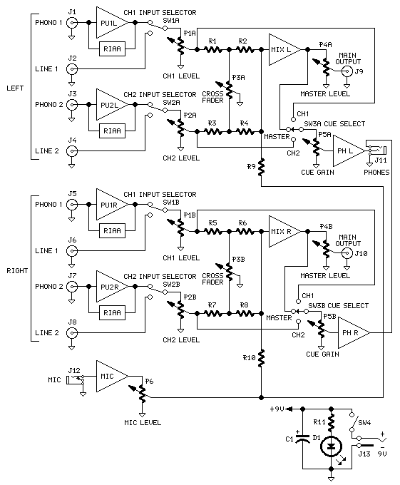

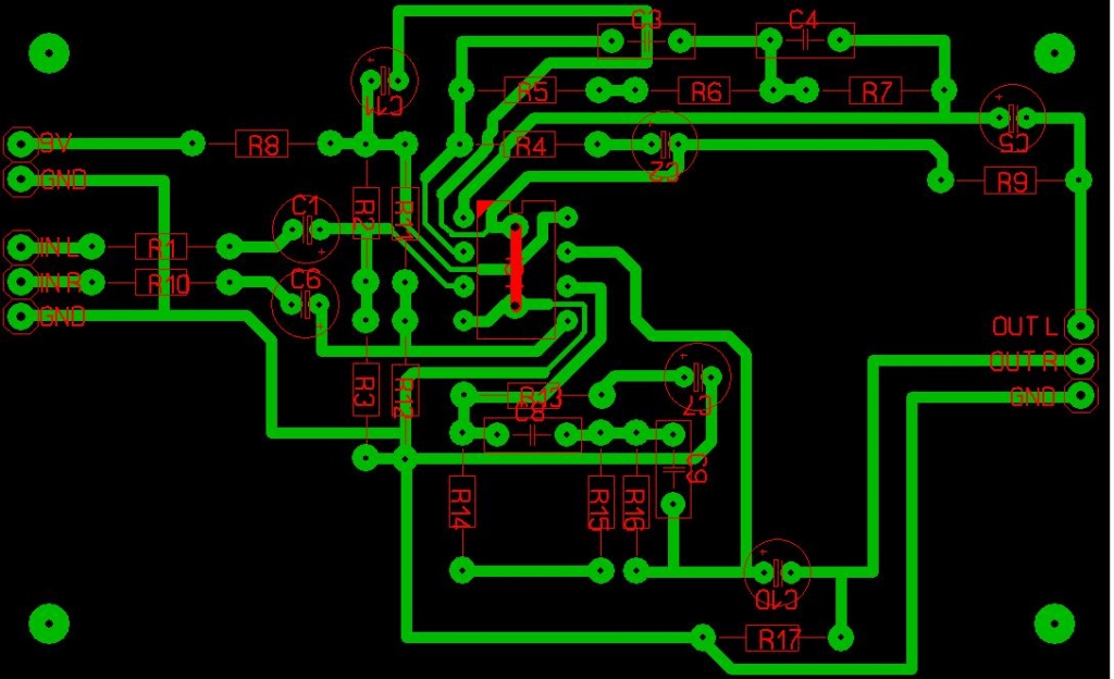

(#) Benji1992 hozzászólása Okt 12, 2012 /
A csatolt kapcsoláshoz terveztem egy nyákot amit mellékeltem. Átnézné valaki ha nem gond hogy talál e benne hibát? Én már átnéztem többször de gondoltam több szem többet lát alapon érdemes még egyszer. Előre is köszi.
Üdv Benji
(#) reloop válasza Benji1992 hozzászólására (») Okt 12, 2012 /
Szia! Itt a keverőpultosban elég rossz helyen van a kérdés. Akár a RIAA-sban, de főleg a NYÁK-rajz ellenőrzésben jobb lenne.
Láthatóan kevés rutinnal rendelkezel. A műveleti erősítő egy-egy oldalán helyezed el a visszacsatolás alkatrészeit, minél szimmetrikusabb formában! Ne tégy vezető sávot ilyen egyszerű kapcsolásnál a szomszédos IC lábak közé. A bemenetek feszültségosztójának megrajzolásával kezdtél, ez mint farok csóválja a kutyát. Ha az IC lábsorai között viszed a +/- tápot onnan ki tudod hozni könnyű szerrel. Javaslom dolgozd át.
(#) Benji1992 válasza reloop hozzászólására (») Okt 14, 2012 /
Elsősorban az érdekelt volna hogy működő képes e a nyákterv. Azért köszi szépen a tanácsot nekifutok még egyszer. Még viszont lenne egy olyan kérdésem, hogy a csatolt keverőpultot szeretném megépíteni de a P1-P6 potméterek 22k-ak én viszont csak 50k-at vagy 10k-at találtam. Sima tekerős sztereóba még van de a ch1 illetve ch2 level-hez és a crossfaderhez mindenképpen tolót szeretnék használni. Van valami ötleted hogy kellene kicserélni az ellenállásokat hogy vagy 10 vagy 50k-s potmétert tudjak használni?
