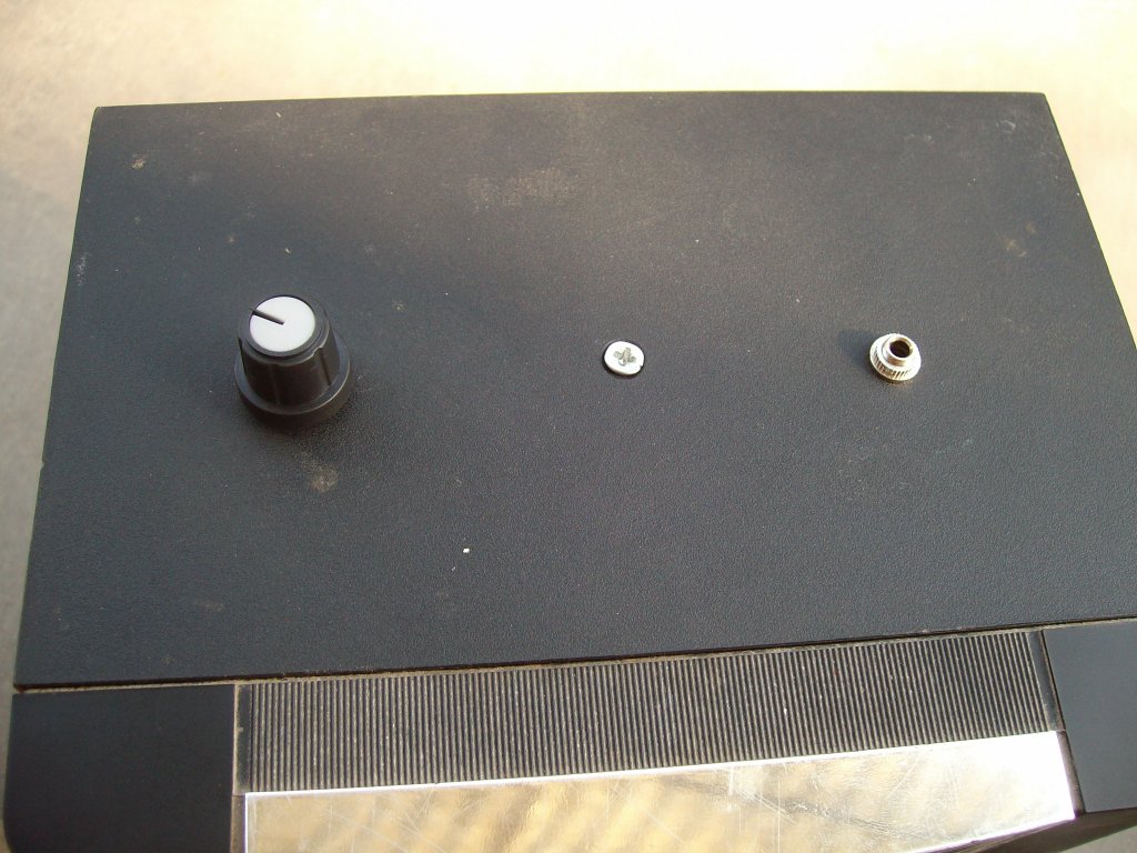

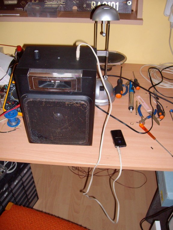

Kicsit későn, a nyári sátrazások, kirándulások szezonjának a végén készültem el ezzel a hordozható beépített erősítős hangdobozzal. Az egész készülék használt, ill. bontott alkatrészekből épült fel, a két csatlakozót és a potméter gombját leszámítva. A hangdoboz egy régi lemezjátszós rádió-magnóé volt eredetileg, a végfokozatot pedig egy régi, keleti sávos Videoton autórádióból szereltem ki. TBA810-re épül, kb. 6 wattot tudhat, 12 volt tápfeszültséggel - ennyi teljesítmény a hangszóró miatt is elegendő. Egyelőre tápegységről jár, de pár napon belül érkezik hozzá egy 12V 7Ah-s zselés akku, amivel tényleg hordozhatóvá válik majd. Amint látszik a képeken, a hangszórórács elég kopottasan néz ki, ezt még lefestem a napokban, a belsejéről akkor tudok képeket feltenni majd.
(#) gaboca323f válasza Tomi94 hozzászólására (») Aug 23, 2012 /
Én is építettem ilyesmit, roppant hasznosnak bizonyult párszor. Bővebben: Link

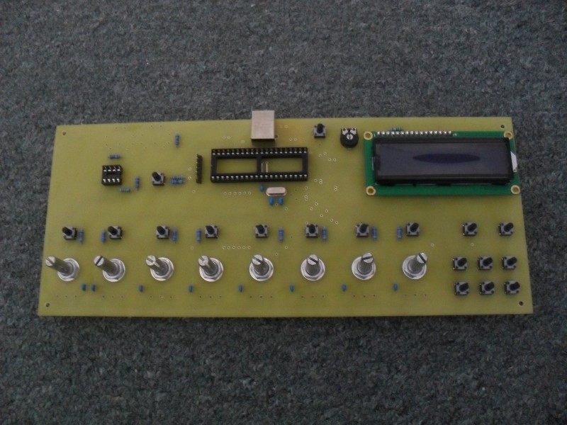

(#) lajos1969 hozzászólása Aug 24, 2012 /

(#) lajos1969 hozzászólása Aug 25, 2012 /
Már működik!!
