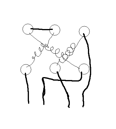

(#) RJancsi hozzászólása Nov 18, 2007 /
Megpróbáltam visszaolvasni a fórumban, de az én bajomra nem találtam megoldást. Adva vagyon egy 2.8kW-os villanymotorom, amit 1 fázisra bekötve örököltem. Volt rajta egy 75 mikroF-os állandó, meg egy 100 mikrós indítókondi, amit egy sima nyomógombbal kellett az indításhoz működtetni. Így is elég keservesen mozdult meg, kézzel is rá kellett segíteni, hogy elinduljon. Mivel van ipari áramom, gondoltam, visszakötöm 3 fázisra. Az adattábláján 3x 220/380 V szerepel, viszont nincs kapocsléce, hanem 4 vezeték lóg ki a motorból. Először azt hittem, hogy csillagba van kötve, és a 3 fázis meg a csillagpont van kivezetve, de megmértem, és úgy tűnik, hogy 2-2 vezeték között van 4 Ohm, mintha 2 független tekercs lenne csak. Levettem a vezetékek felőli pajzsot, és a 4 vezeték közvetlenül a tekercsekből jön ki, nem látszik semmi "kókányolás". Van vmi tippetek, hogyan lehet 3 fázisról üzemeltetni?

(#) oldman válasza RJancsi hozzászólására (») Nov 18, 2007 /
Nekem úgy tűnik hogy áttekerték 1f ra és a táblát elfelejtették levenni! A 3f motorokon általában 6 kivezetés van ami 3 egyforma tekercs végeit jelenti. +védővezető (test) de ez szemmel látható.
r-s-t ill. a hozzátartozó u-v-w a régi szokás szerint. Lehet a jelölés változott, de mindenképpen 3 egyforma tekercs 6 kivezetéssel kell hogy legyen. Előfordul, de nem elterjedt hogy (jobbára szovjet CCCP) gépeknél csak 3 ill. 4 kivezetés van de akkor az üzemi feszültség nem átkapcsolható.
(#) dcsabi válasza RJancsi hozzászólására (») Nov 18, 2007 /
Ha csak két-két tekercsvég között mérsz kapcsolatot, ellenállást, akkor 3 fázisról hogy gondolod?
Az előttem szólók említették, én megerősíthetem, 1fázisú.!
Esetlegesen, hibás 3 fázisú. Vedd le a pajzsokat, (végeit).
esetleg többet látsz majd.
(#) RJancsi válasza dcsabi hozzászólására (») Nov 19, 2007 /
DCSABI!
Köszi az "építő" hozzászólást! 1. Ha tudnám, hogy kössem 3 fázisra, nem érdeklődtem volna itt. 2. Ha egy fázisú lenne, szvsz. elég lenne 2 kivezetés is + föld, a néggyel nem tudok mit kezdeni. 3. Nem tudom mit értesz hibás 3 fázisú alatt. Elvitt a cica 2 kivezetést? 4. Mint már leírtam, levettem a pajzsot, és a 4 drót a tekercsekből közvetlenül jön ki. Ettől nem lettem okosabb
OLDMAN!
Ez biza egy 1968-as CCCP gyártmány. Elég ritka, nekem csak ez az egy van belőle, sajnos Akkor mi a 4 kivezetés? Lehet, hogy ez egy 2 fázisú (Tesla-féle) motor?
(#) Karbantartó válasza RJancsi hozzászólására (») Nov 20, 2007 /
Valószínűleg ez egy egyfázisra tekert villanymotor aminek bent van sorba kötve a főfázisa meg kell mérni hogy a két tekercsnek különböző e az elleneállása és akkor már egyértelmű a dolog főfázisra a 220 kondival a segédfázisra ilyen kapcsolást már találsz ezen az oldalon .

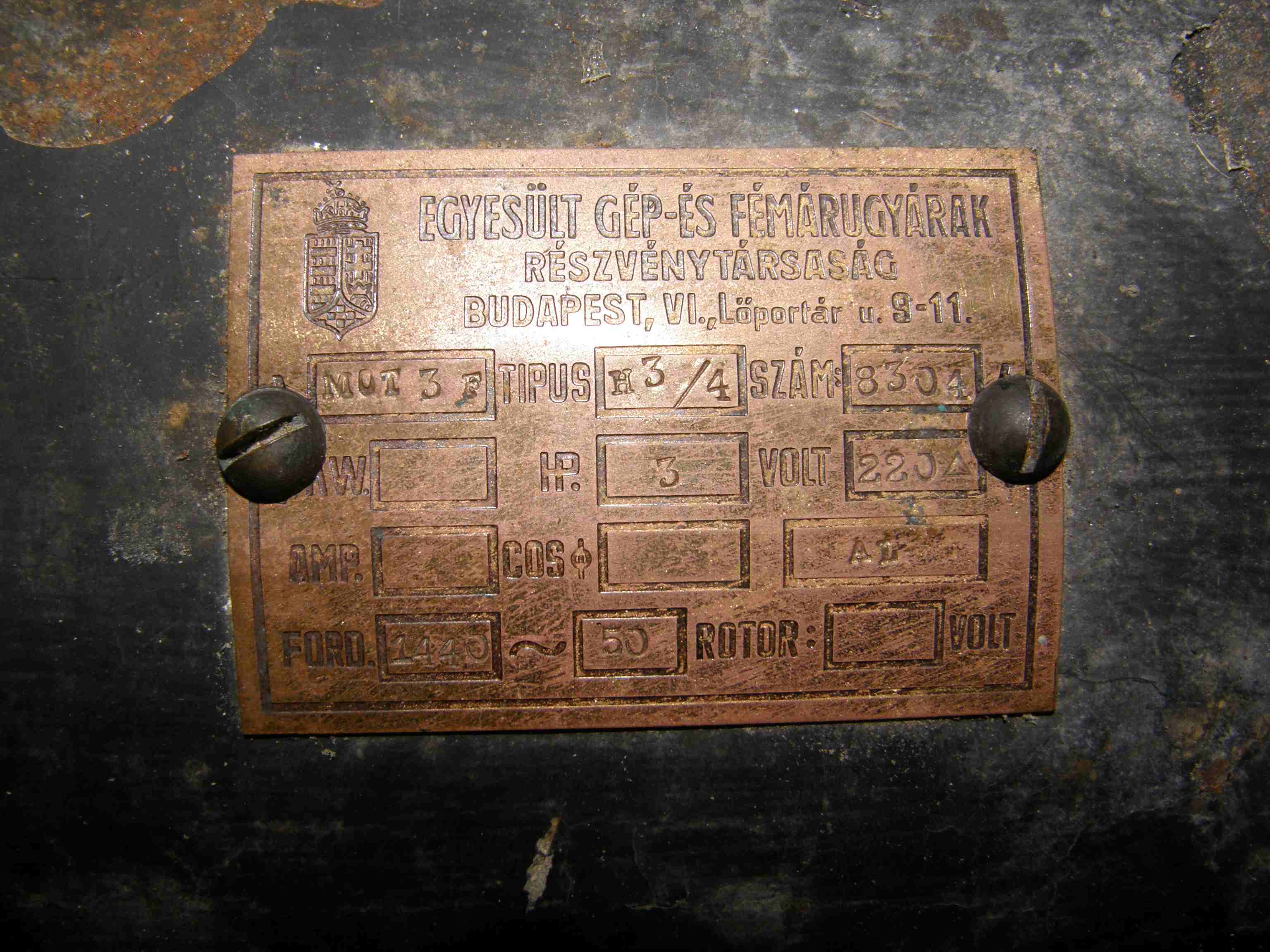

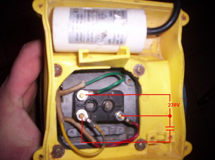

(#) kelenfz hozzászólása Nov 25, 2007 /
Sziasztok! A minap találtam a padláson egy "ezer" éves villanymotort. Az alapján amiket itt olvastam feltételezem hogy 3 fázisú (6 kivezetést látok rajta).
3LE~2.2KW-os. Az van ráírva hogy 220Vdelta. Abban szeretném kérni a segítségetek hogy hogyan kössem be ezt úgy hogy müködjön egyfázisról. Tudom kissebb lesz a teljesítmény de ha jól számolom, mivel egy 750W-os körfűrész motort szeretnék vele kiváltani még így is jobban fog teljesíteni mint a jelenlegi. Mellékeltem két képet talán abból jobban kitűnik hogy miről van szó. Vagy szerintetek vigyem el egy villanymotor tekercselőhöz és köttesem be vele. Áttekercselni semmi képpen nem szeretném.
Előre is kösznöm a segítségeteket! Üdvözlettel: Zoli
(#) Karbantartó válasza kelenfz hozzászólására (») Nov 25, 2007 /

(#) fongab válasza kelenfz hozzászólására (») Nov 25, 2007 /
Mielőtt bekötöd, nézd meg a tekercsek épséget. ( nem zárlatos, nincs testzárlat )
A fogórész könnyen forog ( nem került bele valami, csapágyak nincsenek beszáradva )
Csak ha mindent jónak látsz, akkor mehet a 230V.
(#) aflmor válasza kelenfz hozzászólására (») Nov 25, 2007 /

Köszönöm a tanácsokat, válaszokat. Jövőhéten be is kötöm, mert sajnos kondim nincsen hozzá, azt még meg kell vennem. A csapágyak egy kicsit be vannak száradva. Üdvözlettel: Zoli
(#) Karbantartó válasza aflmor hozzászólására (») Nov 26, 2007 / 1
Ugyan ez kicsit másképpen. És Csillagba de a kivezetéseket másként hidalva megy deltában is .
(#) kelenfz hozzászólása Nov 26, 2007 /
Ma elmentem szakboltba vettem hozzá üzemi kondenzátort, 80µF-osat javasoltak azt mondták ennél nagyobb nem kell. Bekötöttem frankon eleinte fel kellett kézzel egy kicsit pörgetnem hogy beinduljon, késöbb (gondolom én már egy picit bájorodott a csapágy, már anélkül is ment. Szóval megy meg minden nyomaték is van, mert nem is bírtam lefogni, de olyan hülye berregő hangja van, nem tudom hogy ez nomrális-e. Mert nem tudom milyen hangja van, ha 3 fázisról megy. Melegedni nem melegszik semmi. Mi a véleményetek? Szerintetek elrontottam valamit. Az eladó azt mondta mérjek áramokat, amikor bekötöm, de nem igazán értem hogy hol és mit kellene mérnem.
Üdvözlettel: Zoli

(#) Karbantartó válasza kelenfz hozzászólására (») Dec 4, 2007 /
Kedves kolléga lakatfogóval kell fázisonként éramot mérni vagy digitális multiméterrel sorba kötve minden fázison akkor van jól megválasztva a kondi értéke ha a 3 fázis árama megeggyező . Ha multiméterrel mérsz áramot nagyon vigyázz és óvatos légy mert ha valamit nem jól csinálsz méréshatár vagy nem sorba teszed a tekercsel elröpül az 100, a berregő hangról meg annyit hogy a ventillátor is tud ilyen hangot csinálni és a ventillátor burkolata de szerintem ha halgatsz rám akkor a csapágy adja . Fogsz egy vas rudat ráteszed menet közben a motor csapágya felett lévő részre a rúd másik felét a fül mögött lévő csonthoz nyomot és kristán tisztán hallod hogy melyik csapágyad a rossz 99% hogy az első azt feszíti a hajtás üdv Karbantartó
(#) _JANI_ válasza kelenfz hozzászólására (») Dec 4, 2007 /
Kösd be a kondit egy nyomógombal és ingitsd el a motor. HA a nyomógomb felengedésekor az az jellegzetes búgás megszünik, akkor a kondi csak starternek lesz jó. (Az a jellegzetes búgás a "segédfázis"-tekercsek túlgerjesztésétől van. Túlgerjeszti a forgorészt...) Viszont egy kisseb állandó üzemű kondi alkalmazása megfontolandó... Remélem sikerül medtalálni a megfelelő kondit.

(#) kelenfz hozzászólása Dec 5, 2007 /
Sziasztok! Mégegyszer köszönöm a segítségeteket. Kipróbáltam a Jani ötletét, és úgy elmúlt az a furcsa berregő hang. Lehet hogy a kondi túlgerjesztette volna az egyik tekercset? A léngyeg hogy így most jól megy. Üdv.: kelenfz
