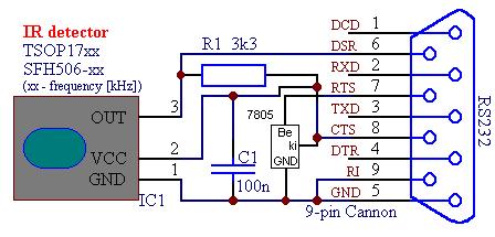

Sziasztok!Van egy problémám... Az alaplapomon alapban nemvolt com-port.. Namost van rajta egy tűsor a com-port hoz amit csak bekell kötni és egy dugot a végére és kész is van a com... Én ezt megcsinaltam mert a telomhoz szükség volt rá mert az adatkábelját ide kötöm... Most akarok késziteni egy infra vevőt a gépbe amit ugyanezen a comporton akarok használni! A probléma az hogy valahogy nem az jön ki a kivezetéseken ami nekem kellene... Az infravevőhöz ugyanis 5láb csatlakozik a com-porton ez az öt láb az 5-9,7-8 és a 6-os!Az infravevö kapcsolási rajzán az áll hogy az ötös ill. a kilences láb összevan kötve és ezek képezik a GND-t a 7és a 8-as is összevan kötve ezek alkotják az RTS-t a hatos láb pedig a DCD... Nálam az ötös láb nem a GND hanem a 7és a nyolcas láb a GND méréskor az ötös és kilences lábnál mutat pozitivot a hetes és nyolcas lábnál pedig negativot és igy már a kapcsolás besem indul mivel a 7805-ös stabilizátor pozitiv bemenetére a negativ,a GND-jére pedig a pozitiv vezeték megy.... Már letöröltem a telom progiját is hátha az állitotta át a com portot hogy a GND ne ott legyen ahol kell de ezsem segit semmit... Szerintetek mi lehet a probléma??? A com bekötése sztem tuti jo mert a telo simán komunikál rajta keresztül meg elllenöriztem is a bekötést és az biztos jo de akor milehet a hiba??? Ha valakinek van ötlete irjon!Mellékelem a kapcsirajzot is!Köszi!
(#) titi válasza Sly hozzászólására (») Jan 22, 2008 /
Biztos jó ez a rajz?
Azt mondod, a 7-8 össze van kötve, de a rajzon nincs!
Nézzd meg:Bővebben: Link

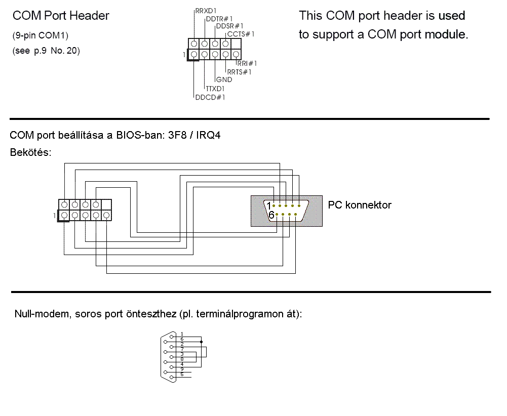

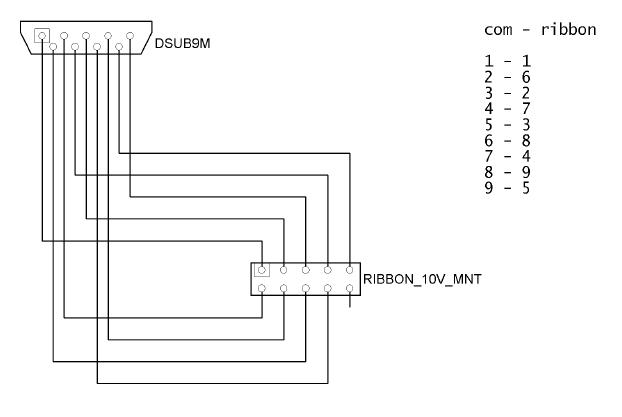

(#) kobold válasza Sly hozzászólására (») Jan 22, 2008 /
Az adatlap alapján csináltam rajzot a csatlakozó bekötéséről, szerintem ellenőrizd le elsőként ezt.
Ha a bekötés rendben, akkor csinálj hozzá egy csatlakozót, a kép alján lévő rajz szerint, és dugd rá a gép csatijára. Ezután Hyperterminal vagy akármilyen terminálprogi segítségével küldj ki egy karaktert, azonnal vissza is kell kapnod. Ha nem, és tutira jó a bekötés, nagy valószínűséggel hazavágtad az alaplapon a meghajtót.

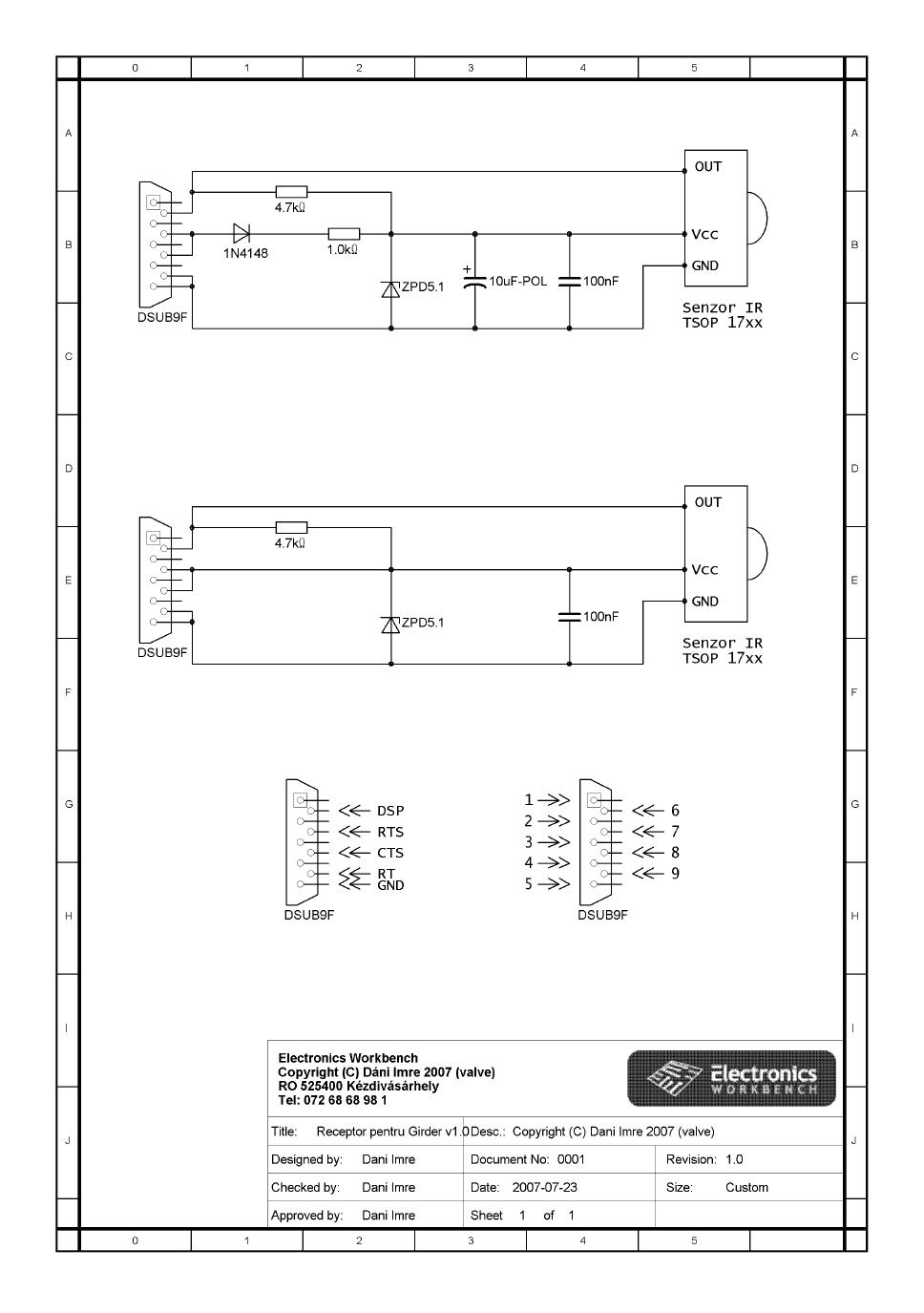

Szia,
Ha jól látom az a Girder kapcsolás amit meg akarsz építeni,.. A Gnd mindenképp az 5 -ös láb kell legyen, (azt sohasem változik!) tuttommal,.. Mérd a doboz falához egy szakadásvizsgálóval (ohm), hogy a Gnd tényleg az 5 -ös láb-e?!,.. Csatoltam egy asus com csatlakozó bekötését is, meg a Girder egyszerűbb változatát, amit már jo-pár éve használok és műxik fesz-stab nélkül is,..
(a második kapcsolás van nekem megépítve,..)
üdv, Imre,..
