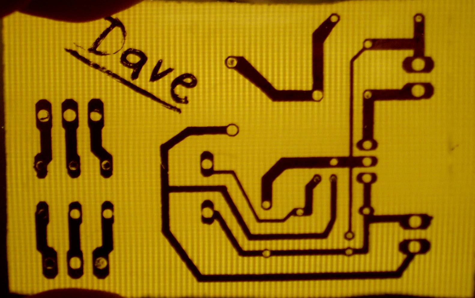

(#) idavid hozzászólása Jan 23, 2008 /

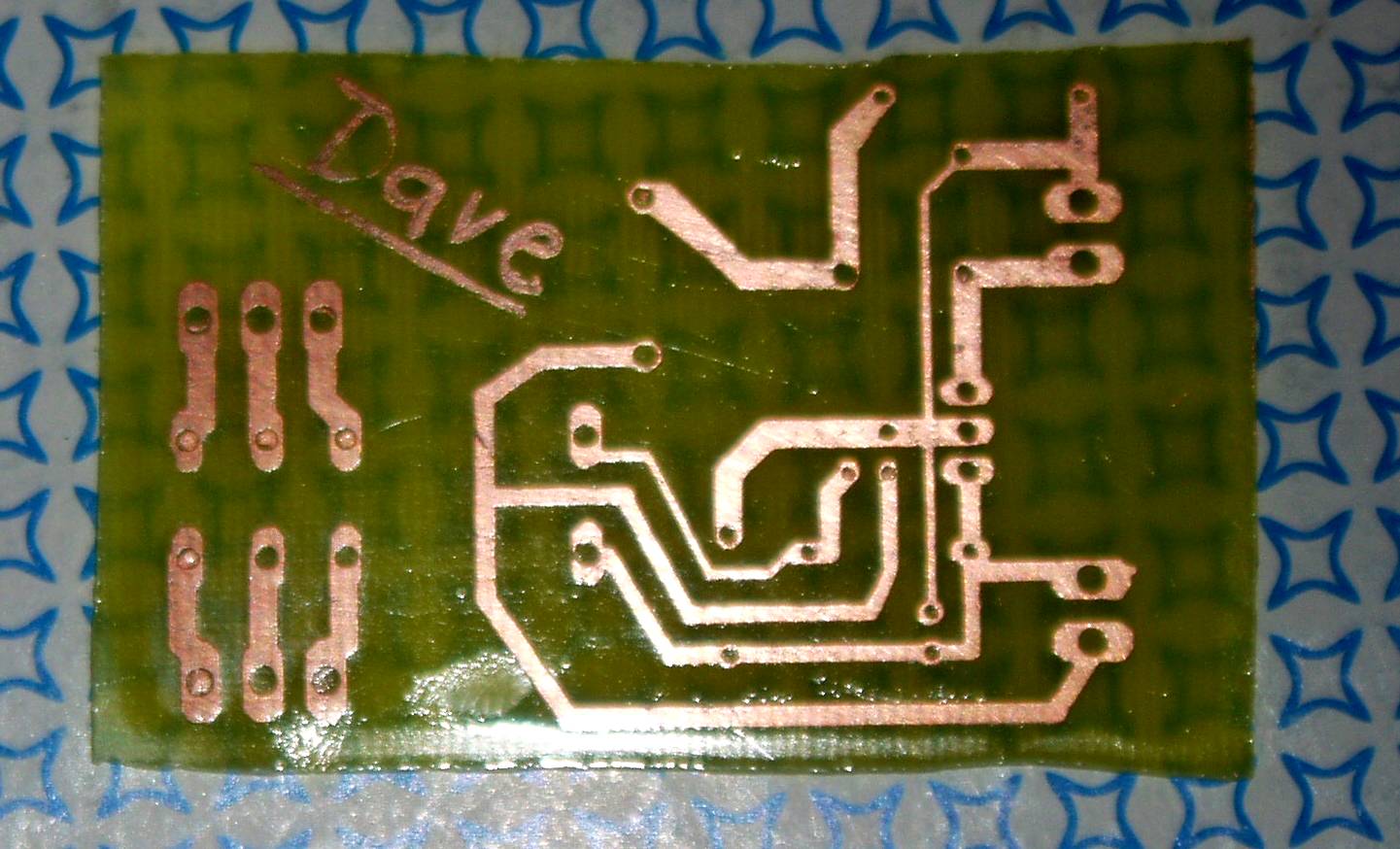

nah kimarattam a Frankye-féle mobilos relés kapcsoló nyákját. elsőre nem sikerült, valószínűleg túl sűrűre kevertem a lötyit (peroxidos maratót használok), de másodszorra már szépen beindult a maratás. a nevet (dave) kézzel írtam rá, meg filccel, de a filcből néhol az első maratás során leszedett, ezért lett ilyen - de azért olvasható. ez a második nyákom, a méretei: 6*4.5 cm. tudom ,hogy a két hosszabbik oldal vége kicsit görbe, de hát így sikerült, majd felsmirglizem holnap.
(#) kicsicsira válasza idavid hozzászólására (») Jan 23, 2008 /
jól sikerült, habár én még a filc+ gyorsmarató technikát használom a név pedig tényleg jól néz ki, majd azt mondod ha kérdezik,hogy a design kedvéért ilyen

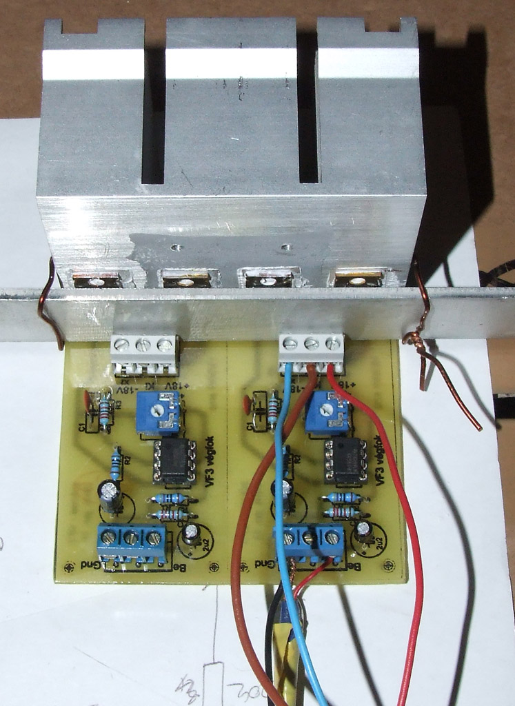

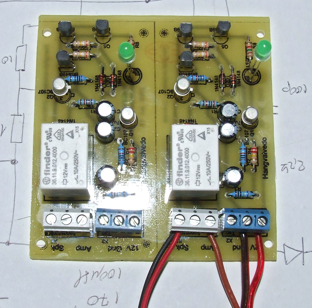

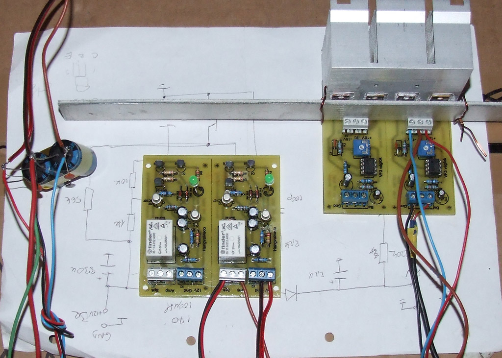

(#) zoknee hozzászólása Jan 23, 2008 /
Ma este valahogy sok VF3-ról kerül fel ide kép, így én is beállok a sorba
Pár napja tettem fel képeket az elkészült VF3 és hangfalvédőm nyákjáról. Azóta be is ültettem őket, és mindegyik panel pöccre indult
A képen levő hűtőborda nem végleges, és a rögzítése sem, csak alkalom szülte megoldás, de jól működik. (addig nem akartam fúrni, meg csavarozni, amíg nincs meg a doboz, meg minden egyéb hozzá) Még nem kábleztem össze sztereora, csak külön-külön halgattam méndkét végfokot, de egy régi Orion HS200-assal meggyőző hangja volt, pedig nem is tekertem fel teljesen (szegény hangfalakat féltem, 4 ohm, 25 VA van ráírva, és félő hogy elszállnak)
Most még egy labortápról jár +-16,5V-ról, megtámogatva 2x3300µF-al, de majd lesz hozzá trafó is.
A VF3 nyákját Isa teve alapján átalakítottam magamnak, meg ugye kellett a pozicióábra miatt is egy teljes terv az Eagle-ban, a védelem az a kapcsolások között lévő, kiegészítve egy visszajelző leddel.Azért ilyen csillogó a teteje, mert lefújtam védőlakkal, nehogy lejöjjön az ábra

(#) Müszi válasza zoknee hozzászólására (») Jan 23, 2008 /
Nagyon szépek lettek
Főleg a pozícióábra a paneleken nagyon profi.
Csak halkan megjegyzem, hogy a zenészbarátom is kapott egyet, és megelégedéssel használja.
Nagyon jó hangúnak tartja.
(#) Kovidivi válasza zoknee hozzászólására (») Jan 23, 2008 /
Aztaaa...nagyon szép nyákot tudsz gyártani! mostmár komolyan össze kell állnom valaki Szegedivel, hogy megmutassa, hogyan kell nyákot maratni, mert ez így nem állapot, hogy csak én nem tudok! Olyan gyönyörű munkákat látok, hogy megáll az eszem! És az élesztésnél pedig (megfelelő odafigyeléssel) 99%-os az esély arra, hogy pöcc-re indul a kapcsolás... Szép!
(#) valve válasza zoknee hozzászólására (») Jan 23, 2008 /
Ehhez Nagyot Gratulálok! Nagyon Szép munka!

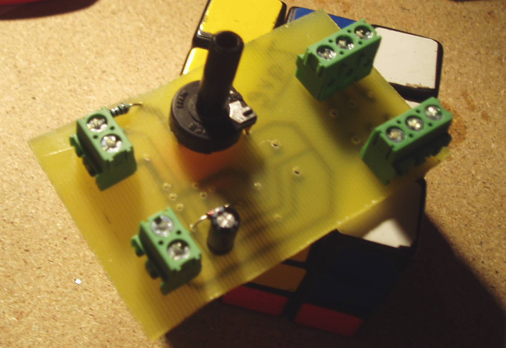

nah nem bírtam ki, és nekiálltam beforasztani azt, ami volt itthon - elko, dióda, ellenállás, poti, meg a sorkapcsok. a relét még nem tettem bele, az lesz utoljára..de itt pihen a polcon. (milliméterre befér a két sorkapocs közé) kell még vennem egy tranyót, egy fotoellenállást, stabkockát, meg két kondit. a forr. technikámon van még mit csiszolni, ezért az aljáról még nem teszek fel képet (alkatrészlábakat nem tudtam levágni, nincs ilyen mini oldalcsípőm, majd veszek)...de az utolsó sorkapocsra egész belejöttem...bár ha megpculnám a hegyet, biztos jobban menne..
ha majd berakom a stabkockát (7806, 9 vagy 12 voltról fog menni majd), akkor kell majd rá valamekkora borda vagy elég egy is zászló? egy ilyen mini hűtőzászlóm van itthon csak...

(#) KeserűCukor válasza zoknee hozzászólására (») Jan 23, 2008 /
Hi!
Ezt a fényt minek köszönheti a panel?
Vagy csak a vaku?
Kössz!
(#) szabi83 válasza KeserűCukor hozzászólására (») Jan 23, 2008 /
le van lakkozva a nyák

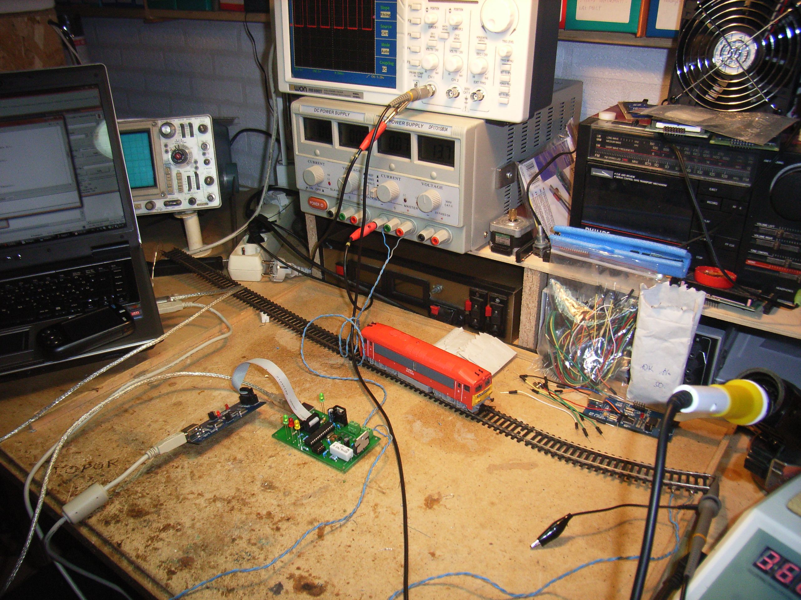

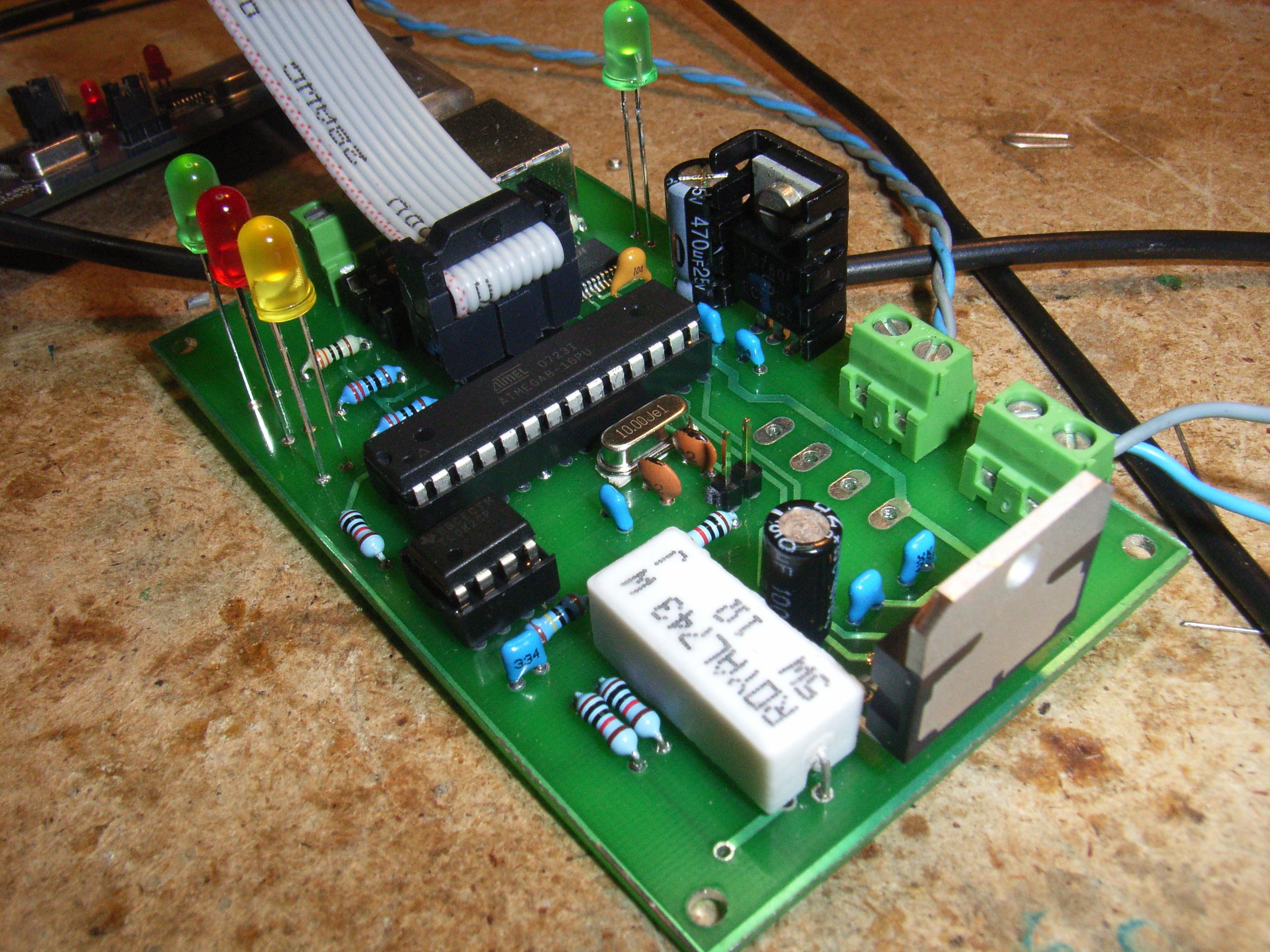

(#) Topi hozzászólása Jan 23, 2008 /
Elkészült ma végre a saját fejlesztésű DCC vezérlőm.
USB interface-el kapcsolódik a PC-hez
Atmega8 dolgozik benne,
Speciális FET-es H-híd biztosítja az 5A-es végfokozatot.
SMD alkatrészeket forrasztó pasztával forrasztottam, azért lett ilyen kúltúrált.
RS485 buszra is fel van készítve, a kétirányú kommunikációhoz.
A csatolt videón már a PC oldali teszt szoftver vezérli a mozdonyt, rendesen címezve.
Közben látni az Emergency Stop és a normál stop funkciót is.
Mivel furatgalván is kellett az SMD USB vezérlő miatt, a nyákot gyártattam.
Ez a központi vezérlő, ezzel lehet vezérelni a mozdonyokat egyedi címmel, váltókat, lámpákat és mozdonyt is lehet programozni vele.
Képek mellékelve.
Sajnos méretezés miatt a kép kicsit szemcsés lett, a videó pedig apró
(#) még1MbR válasza Topi hozzászólására (») Jan 23, 2008 /
Na ennek a kivitelezésébe kössön bele valaki!
(#) Mzolee válasza Topi hozzászólására (») Jan 23, 2008 /
Nagyon aranyos és profi alkotás.
Gratula!
(#) Kovidivi válasza Topi hozzászólására (») Jan 23, 2008 /
Megkérdezhetem, hogy milyen típusú IC van az 5wattos , 1ohmos ellenállás mellett? Egyébként szép munka lehetett! bonyolultsági szintje az van bőven, és jól is néz ki!
(#) unicorn válasza Topi hozzászólására (») Jan 23, 2008 /
Ahogy látom, valakinek két oszcilloszkópja is van
