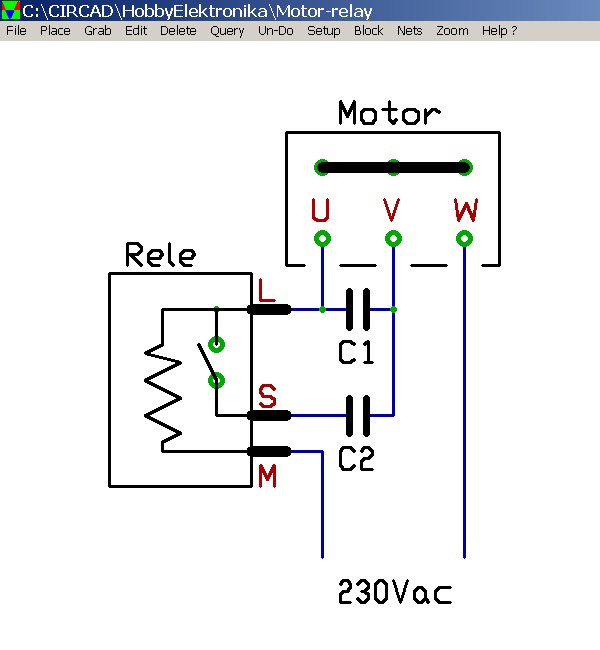

(#) pisti150 hozzászólása Feb 7, 2008 /
Ez a fajta inditó relém van.

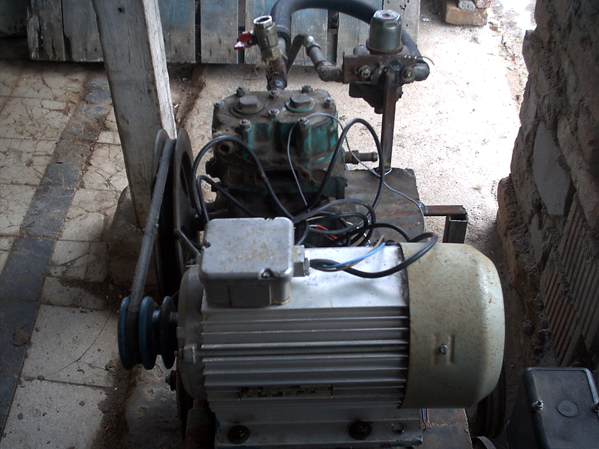

(#) Dióda válasza pisti150 hozzászólására (») Feb 7, 2008 /
Nincs véletlenül egy fotód a kompresszorról?
Mostanában én is elkezdtem motorokkal foglalkozni és elég sok doksit átolvastam amiből azt szűrtem le hogy a 380-as motort nem túl célszerű 220-ról járatni mert nagyon gyenge lessz. Kipróbáltam én is mert van egy kompresszorom hogy a motorját átkötöm 220-ra a hordozhatóság végett de sajnos nem jó mert a motorra kell üzemi és indító kondi is hogy legyen ereje valami. A másik probléma az hogy egy köszörűnél vagy egy körfűrésznél nincs probléma de a kompresszornál a motor alapból terhelten indul és nem tud az adott fordulatra pillanatok alatt felpörögni mert állandóan ugyanaz a terhelés van rajta ergo induláskor is ugynaz az erő tartja vissza a motort mint üzem alatt és így induláskor egyszerűen nem tudja elérni a motor a saját erejéből az üzemi fordulatot, ezért fűt mint a bolond és ha tovább nyúzod le is ég főleg ha indítórelét használsz mivel az az üzemi áram hatására ha a motor fölpörög akkor ugye leesik az áramfölvétel akkor kikapcsolja a segédfázist és ha nagyon leterheled a motort akkor növekszik az áram és ujjra meghúz hogy adja a segédfázist és ujjra felpörgesse a motort az üzemi fordulatra.Ezzel szokták elrontani a dolgot körfűrésznél is hogy ha ezt ráteszik akkor így leégetik a túlterhelés miatt a segédfázis részt.
Küldöm a képeket nekem különben müködik,és egy üzemivel megy folyamatosan nem is melegszik.
Gyakorlatilag én inditó relét szeretnék bekötni rá és ehez kellene utmutató.a motor nem teher allatt indul mivel lecsapó és tehermentesitőszelep van rátéve

(#) proli007 válasza pisti150 hozzászólására (») Feb 7, 2008 /
A bekötésnek ez is lehet egy módja.
Ha nem stimmel a forgásirány, akkor U és V kapcsokat cseréled. De mint említettem, a relé áramértékeket össze kell illeszteni a motorral. Amikor indul, huzzon be, amikor már pörög, engedjen el. (Tehát méregetni kellene)
C1 = üzemi kondi, C2 a kiegészítő indító.
üdv! proli007
(#) pisti150 válasza proli007 hozzászólására (») Feb 7, 2008 /
az áramérték beálitást a relében lévő csavarral lehet álitani?
(#) proli007 válasza pisti150 hozzászólására (») Feb 7, 2008 / 1
Foggalmam sincs, lévén, hogy nekem nincs ilyen relém, de elképzelhető. Tekintve, hogy ez egy áram relé, sok menetű tekrincs nem lehet rajrta, így áttekerni sem lehet nagy művészet ha kell.
Ha gyakorlott vagy a "villanyszerelésben", szóval biztonságosan tudod kezelni a dolgokat, meg tudod mérni a motor áramfelvételét, egy és két kondival, és induláskor, valamint menet közben. Akkor tudni fogod, hol kell kapcsoljon a relé. (induló állapotban meg kell húznia, viszont mikor felpörgött el kell hogy engedjen.
A relét, viszont ki lehet próbálni egy villlanytűzhely segítségével. Sorba kötöd vele, és kapcsolgatod a platnikat. Egész nagy tartományban szabályozhatod így az áramokat, amivel megállapíthatod, hogy hol kapcsol ténylegesen be-ki.
De hangsúlyozom, ezt csak abban az esetben végezd el, ha megfeleő rutinnal és gyakorlattal rendelkezel, mert ezek a műveletek kezdő számára ÉLETVESZÉLYESEK!!!
üdv! proli007
(#) pisti150 válasza proli007 hozzászólására (») Feb 8, 2008 /
Köszönöm az infókat,tökéletesen müködik minden a relével.együtt.

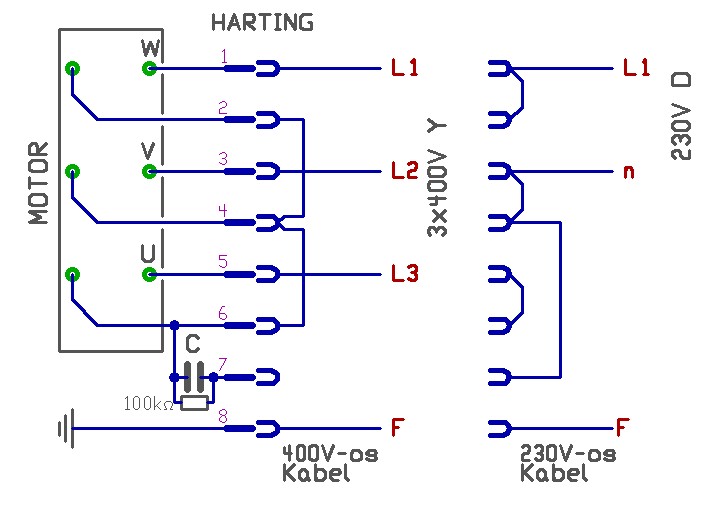

(#) szlr hozzászólása Feb 18, 2008 /
Csinált már valaki közületek olyant, hogy egy 220/380 (230/400) V-os motort egy Y-D kapcsoló segítségével bekötött úgy, hogy lehessen mind 1, illetve 3 fázisról is működtetni átkapcsolással - átkötés nélkül?
Azzal van a gondom, hogy elvileg egy helyre kellene kötni a 3 és az 1(+1) fázist fázisonként a kapcsolón, azaz a 3 fázisnál ott fog figyelni egy üzemi kondi a két fázis között, illetve ha a 3 fázist használom, akkor nem ajánlatos fogdosni a 1 fázisú dugvillát, és fordítva sem
Esetleg az utóbbi problémát ki lehetne küszöbölni úgy, hogy a 3 fázisú dugvillához készítek egy olyan átalakítót, hogy egy 3 fázisú ajzat -> 1 fázisú dugó, és így nem kellene külön vezeték az 1 illetve a 3 fázisnak
Egy szalagfűrészről van szó, amit alapjában véve 3 fázisról használnák otthon, de néha kellene olyan helyen is fát vágni ahol nincs csak 1 fázis, de elég macerás kötözgetni.

(#) proli007 válasza szlr hozzászólására (») Feb 19, 2008 /
Akkor ezek szerint háromfázis-egyfázist és még csillag-deltát is szeretnél kapcsolni?
üdv! proli007
(#) proli007 válasza proli007 hozzászólására (») Feb 19, 2008 /
A GANZ kapcsolók között találsz olyant, ami kétfordulatú motorhoz való, azzal megoldható. (Választó kapcsoló)
Ezután a kapcsoló után kötöd a YD kapcsolót, majd a motort, az ábrán látható módon. Akkor nem kell félni, sem a konditól, sem a visszfeszültségtől. A kondira esetleg rátehetsz valami ellenállást, hogy a mikor belül matatod, ne rugjon meg.
üdv! proli007
Hát ha így áll ahelyzet, nem vacakolnék sokat a dologgal. Felszerelnék egy 8 pólusú csatit a gépre, amin minden tekercs+kondi+föld ki van vezetve. És ellendarabként két csatlakozós kábelt használnék. Aztán a csatiban bekötném a Y kötést a 400-as dugóhoz a 230-ashoz meg a deltát. Automatikusan teljesülne a váltás.
üdv! proli007
Valahogy így gondolom!
üdv! proli007
