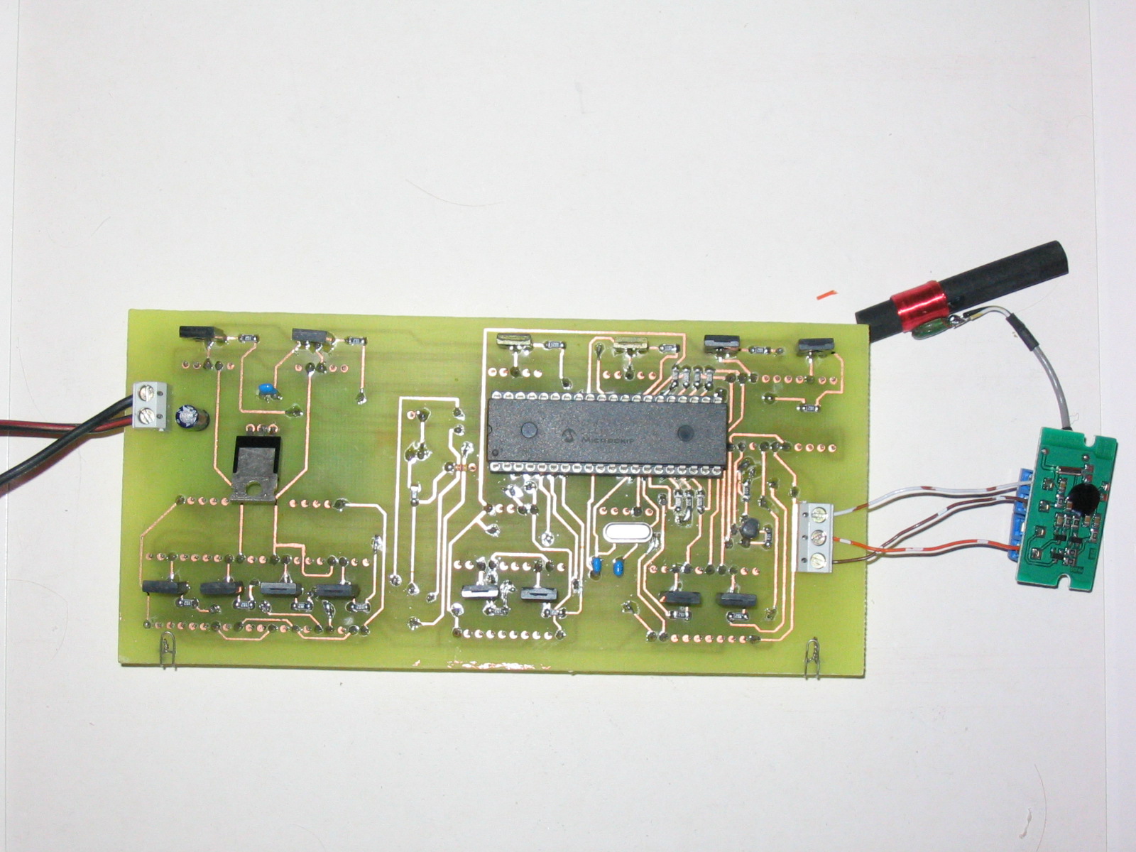

(#) tibiiii00 hozzászólása Júl 27, 2007 /
Vicsys-t szereném kérdezni és kérni.
Építeten 7 szegmenses kijelzőkből órát
év honap nap óra perc másodperc kijelzéssel
egy pic16f877a-val hajtom és dcf77 vevővel.
A kérésem az lenne hogy az asm programban amit te irtál
LCD-re ki tudnád jelölni kb azokat a részeket amik a DCF jelet veszik és értelmezik?
a DCF vevő a Conrados fajta és a te kapcsolásod szerint kötöttem be az RB0 portra.
előre is köszi a segitséget
ha más is tud segíteni akkorazt is megköszönném.
üdv tibiiiiii
ime a képek róla amihez kellene egy kis segítség
(#) vicsys válasza tibiiii00 hozzászólására (») Júl 27, 2007 /
Hello
Melyik progira gondolsz? A DCF-eset nem én írtam, csak beleturkáltam 1 kicsit...
Amúgy a 670. sortól van a lényeg. Ha rám hallgatsz inkább Topi cikkét nézd át mert ott tényleg konkrétan le van írva a lényeg.

(#) tibiiii00 hozzászólása Aug 6, 2007 /
hali mindenki
irtam a dcf-hez egy progit ami folyamatosan figyeli a dcf vevőt és ha magas szint van akkor egy 7 szegmenses kijelzőn kiir egy 1 est ha alacsony szint van akkor pedig nem ir ki semit.
két felvillanás közt elvileg 1 másodpercnek el kell telnie nem?
felvillan 200ms vagy 100ms világit és 800ms vagy 900ms nem világít elvileg.
de nekem gyorsabb. miért lehet?
valamit összeszed valami zavarjelet?
csináltam egy videót is.
mi a véleményetek?
és köszi az eddigi segítségeket mindenkinek.
üdv: tibiiii00
k.avi
(#) tibiiii00 válasza tibiiii00 hozzászólására (») Aug 6, 2007 /
ááááááá
megvan a hiba
a laptopomnak az adaptere zavarta be a dcf vevőt
de ha akksiról megy a laptop akkor meg nem érzékel semi jelet ááá
fenébe
