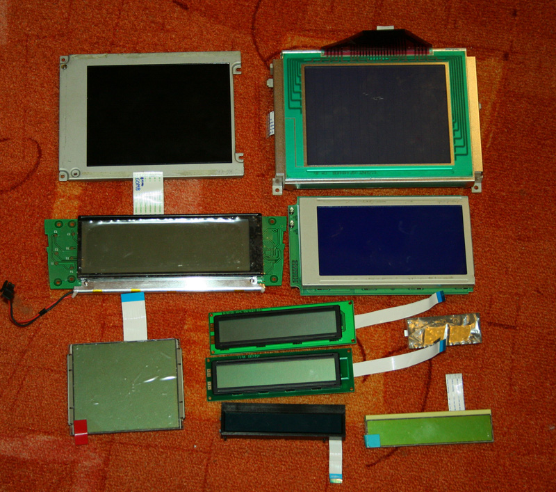

![]() Tök mind1 mit csinálok vele, akkor sem csinál semmit, valszeg valami nagy gebasz van ![]() Voltam tegnap a kedvenc beszerzőforrásomnál színes LCD-kért, de nem hagyhattam ott jófajta monocromokat sem ![]() Raktam fel képet, ha valakit esetleg érdekel szóljon van még. Méretaránynak, középpen alul a két egyforma 2x24-es, karakteres. Van egy nagyon spéci kicsi 1x15-ös + ikonok. A cumi a legviccesebb ![]() Wan pár BW-LCD-m amitől megválnék, ha valaki szeretne velük foglalkozni, keressen meg. Van karakteres és grafikus is. Pár karakteres képét felraktam. Méretek a kicsi lapostól a nagy panelesig sokfajta.
A legalsó 2x24/10pin-es érdekelne, esetleg ha van több, akkor úgy is. (Ugye HD44780 kompatibilisek?)

Az a 3 ami a képen van azok mind HD44780 kompatibilisek. Én is csak rádugtam a demopanelemre és mentek egyből. Szabi: A méretéből és fénynél a tükröződésből meg lehet állapítani, hogy karakteres, grafikus esetleg tök spéci nem kompatibilis LCD. Ami eddig a kezemben volt karakteres, az szinte mind HD44780 protokollal ment. Meg szoktam keresni a GND lábat. Ha ez meg van, akkor multiméter kontakt ellenörzőjével megkeresem a legkisebb ellenállást, az lesz a táp. A tápról bemérve meg lehet állapítani az adat és a vezérlőjelek lábait (azonos típusú lábaknak hasonló értéke van). Na most innen jön a szabvány ráillesztése a lábakra: GND Vcc Vo DC RW CE D4 D5 D6 D7 Ez a minimum sztm. vagy D0-D7 ig esetleg RESET láb A háttérledesekre nem ír ki adatot a multiméter (azaz az a led) ezek többnyire a GND előtt szoktak lenni. De persze ha találsz neten lábkiosztást akkor nem kell "találgatni" ![]()

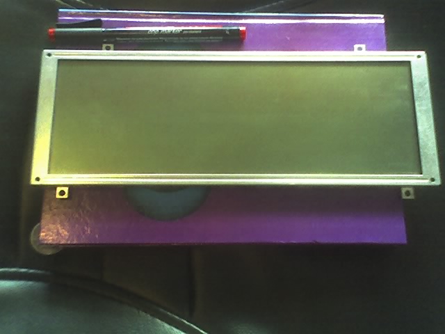

Újabb szépséggel bővült a meghódított LCD-k sora.
Ha érdekel valakit, ilyen is van megoldással. Páran azon gondolkodtunk, hogy ezekkel lehetne osszcillószkóp vagy analizátort építeni. Kellően "hosszú" a felbontása ![]() Van háttérvilágításos és annélkül is. Persze ledet mindegyikbe bele lehet tömni. Persze PC-re is nagyon jó megoldás lehet, bár kicsit nagyobb mint az 5 1/4-es hely LCD adatai: 240x64 grafikus 40(30)x8 karakteres Elmenthető/visszahozható kép 8 bites mód Egyedi karakterek tervezhetők.
huh de jól néz ki! Vaó!
Milyen programot használsz hozzá?
