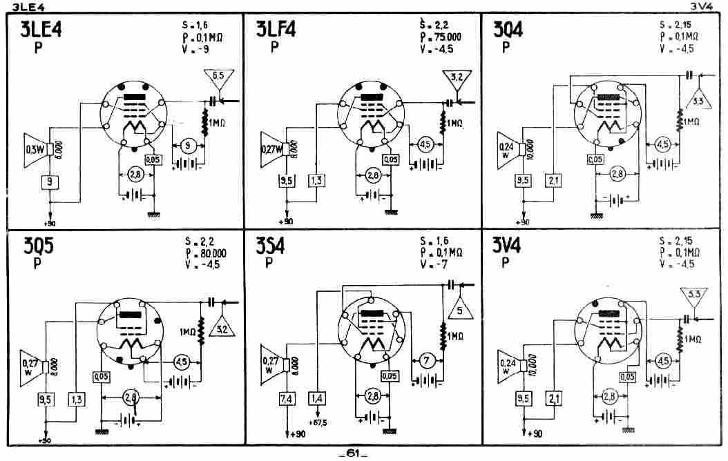

(#) leono válasza Iszkakof István hozzászólására (») Ápr 13, 2008 /
Ennek típusnak sajna nincs meg a rajza, de küldök a csövekről és egy valószínű, ahhoz közelálló kapcsolási rajzot. Egyébként a honhasonlótémájú románnyelvű fórumon lehet, hogy nagyobb lenne a találati valószínüség. A kapcsolási rajz a következő hozzászólásban lesz, mert ide már a program nem enged többet csatolni.
Sok sikert

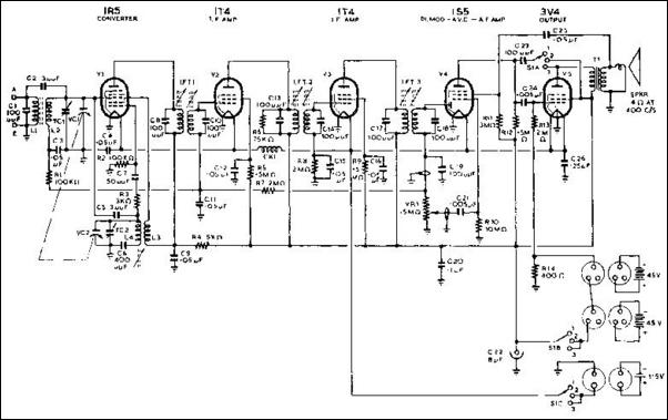

Ime egy kapcs rajz, de nem pont az.

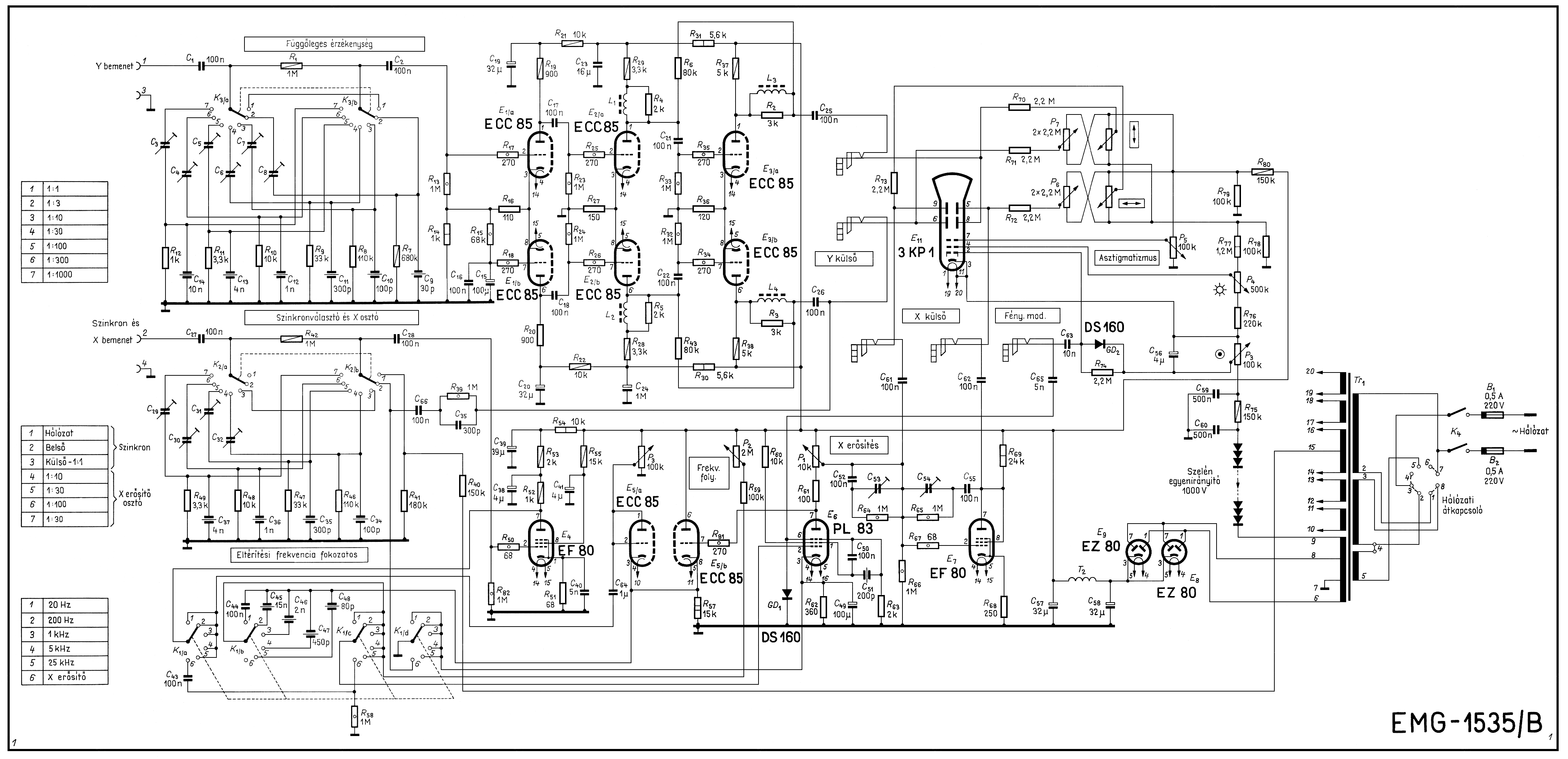

Az én rajzom a 1535/B, talán jobban hasonlít.
