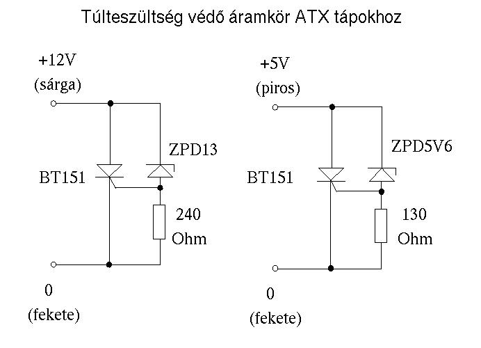

Szeretnék építeni egy túlfeszvédő áramkört PC ATX tápra. Feladata az lenne hogy rövidre zárja az 5V és 12V-os ágakat, ha bármelyik is megszaladna. Így csak a táp halna meg nem pedig ami rávan kötve. Ezt szeretném megépíteni Van benne 2 triac (jó nagy amperre) meg 2 zener, többit nem látni a műgyantától ![]() Tudna valaki kapcsolási rajzot küldeni? Köszönöm!
Itt találod a kapcsolási rajzát: Bővebben: Link

Mert mikor a táp 12V-os vagy az 5V-os ága megszalad, a tirisztor az adott ágat rövidrezárja és a táp rövidzárvédelme blokkolja a tápot.

Valamikor gyártották ezeket, kompletten TO3-as tokban. De mostanában, valamilyen okból, nem látom Őket. Régebben ipari alkalmazásoknál építettem Én is ilyen áramkört. Még egy 100nF-os kondit is tettem a Gate és a GND közé, hogy zavarérzéketlenebb legyen. Nincs útálatosabb dolog, mint ha ok nélkül bedurran. Aztán azt is meg kell nézni, hova kötöd, éa mi ég majd le, ha bekapcsol, mert ebbből akár tűz is lehet, vagy befémez valamit a gőz, ami adott esetben nagyobb gond, mint a túlfesz. Sokszor azt a túlfeszleveztőknél (VDR) sem veszik figyelembe, mi van ha bedurran. Szétfreccsen és nagyobb a kár, mint előtte. (Gyári cucc) üdv! proli007

![]() A BT151 tirisztor 100A-t visel el 10mS-ig. 2uS alatt kapcsol be (zár rövidre) és ~120Ft az ára. Vagyis kijön a kapcsolás ~260Ft-ból! A bolti verzió meg 2400Ft ![]() Majd rakok bele én is. Jó ötlet a tik-takos dobozolás. Max pillanat ragasztóval vagy műgyantával belehet ragasztani fixre a fedelet. Elég az 5V és 12V-os ágat védeni, mert ha meghal a táp akkor 3v3 se lesz. Ezentúl minden táp mellé csinálok egyet, legyen az akár 15eFt-s ![]()
Nem akarok ám belepofázni, de az 5 voltos védelem csak 6,2...6,3 voltnál indul be - ha lassan mászik el a táp, akkor annyi... 5,6 volt a zener+kb. 0,6 volt esik a 130 ohm-on, hogy begyújtson a tirisztor. Meggondolandó.
A 3,3-as védelmet is ki kell próbálni, mikor védjen ( pl. 2v4-es zener+soros dióda 3,9-nél, aztán lehet spécizni....).
Akkor szerintem 5.1V-os zenert rakok bele.

ATX v2.2 szabvány szerint +-5% lehet a fesz 5V-s és 12V-s ágon.
5V-s ágon max 5.25V ide jó az 5.1V-s zener (5.7V) 12V-s ágon max 12.6V ide milyen zener lenne jó? Az a 0.6V fixen mindig hozzá adodik a zener feszültséghez?
A 0,6... volt ebben a kapcsolásban mindig hozzáadódik.
A mellékelt rajz szerint tudsz mérni, variálni, hogy mikor gyújtson be a tirisztor... gyakorlatilag 0,3.. voltonként tudsz lépkedni ezzel a szisztémával ( van más is, de ide nem kell). Gyújtás után, ismétléshez mindig vedd vissza a tápot pár volttal és zárd rövidre a tirisztort egy másodpercre. Megjegyezném, hogy "durvább" tirisztorokhoz ki kell bővíteni +pici tirisztorral v. tranyóval, hátha valaki máshol is alkalmazni akarja...

Ez a leírás és rajz volt az említett oldalon, ami most nem elérhető :
" Túlfeszültség védő áramkör ATX tápokhoz Sajna előfordul, hogy a számítógép tápegységének a feszültsége megszalad, ilyenkor gyakorta a hardver nagy százaléka némi füstjelenség kíséretében elhalálozik. Ezt akadályozza meg az alábbi egyszerű áramkör. A képről leolvasható alkatrészeken kívül szükségeltetik még egy tápkábel elosztó is (Y-kábel, ha úgy tetszik). Ennek az egyik csatijának helyére kell szerelni a panelt. A kapcsolási rajz: Itt egy adatlap is azok számára, akik túlcsorduló műszaki érdeklődéssel vannak megáldva: A panelocskát tessék szépen valami műanyag dobozkába (Tik-tak, stb...) betokozni, majd az áramkört a tápegység valamelyik négypólusú (molex) csatlakozójára közvetlenül rádugni. A rajz eredetijéért köszönettel tartozom kedvenc Farkasember kollégámnak, thanx még egyszer! " (Viszont, ha elolvasod az utolsó pár hozzászólást, láthatod hogy a kapcsoláson még módosítani kell, hogy helyesen működjön)

Egy kérdésem lenne. Mi történik akkor, ha az 5V-os ág szalad meg? Megnéztem a tápot, a 12V-os ágon reagál a rövidzárra, de az 5V-oson nem és ilyenkor kb 16A csorog át a rendszeren. Gondolom ekkora áram nem nagyon tesz jót a gépvédőnek.
