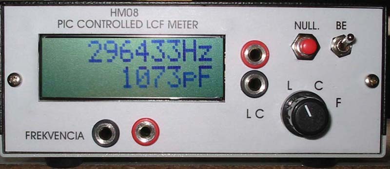

Sokkal rövidebb vezetékekkel. Van szoftveres korrekció is benne ha nem sikerül pontos ellenállásokat és kondikat szerezni. Automata méréshatár váltásos és mérés nullázás is van benne. Mérési eredmények: 1µF-os elektrolit kondit (+-20% gyárilag) 0.974µF -nak mért 220nF-os kondi 231,21nF 10uH induktor 9,969uH ! 100uH induktor 100,801uH ! Frekvencia mérés meg abszolút pontos Egy 3000Ft-os készüléktől ilyen pontosság szerintem tökéletes hobbi célra.
4 vezeték közül 2 kondi méréshez, 2 induktor méréshez van.
Frekvencia bemenet külön van (ext. freq.) És egyébként itt árulják készen 15e Ft-ért: LCF mérő KIT formájában 10e Ft LCF Kit Itt is van egy megépített

Itt van a szoftver PIC16F628A-hoz ez még olcsóbb IC 380Ft
Hát nem tudom én megépítettem és már a kalibrálásnál elakadok mivel bármit csinálok vele akárhova kőtőm akkor is ,űresen is műtat értékeket!Ha valakinek sikerűlt megkőszőnném ha elárulná hogy hogy csinálta!
