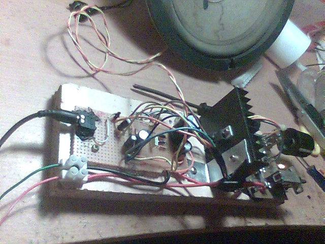

Készülget a VF2-es, 2.1es erősítőm...
(#) Müszi válasza banyaiakos hozzászólására (») Jún 12, 2008 /
Nagyon szép munka, egyetlen apró probléma van csak!
Ha a diódát nem ragasztod, oda, akkor nem lesz hőkompenzálás!
Mivel az IRFP tokja megengedi, hogy egy tranzisztor tegyél rá, így javaslom a BD139-vagy 140 B-E közti diódáját. Nem kell a tokot fűrészelni, így leegyszerűsíti a munkát!
üdv.: Müszi

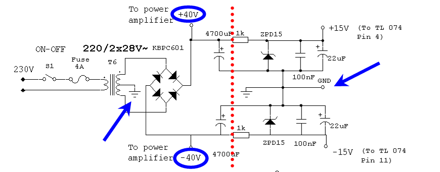

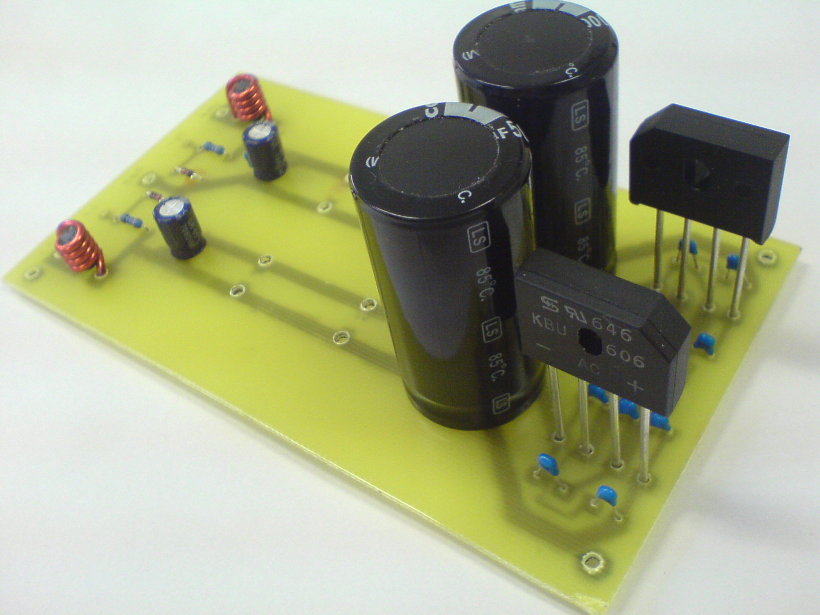

Itt a táp hozzá, kondi lesz benne még. +-37V és +-12V -ot ad,csak egy a baj:
Nagyjából ezt a kapcsolást csináltam csak 12V-os zenerrel, és terhelés nélkül is nagyon(kézzel nem tudom megfogni) melegszik a zener is és az ellenállás is.
Mitől lehet?
(#) IMi válasza banyaiakos hozzászólására (») Jún 12, 2008 /
Ajánlom EBBEN az ák.-ban szereplő zéneres kapcsolást (pdf bal-alsó sarka), ez tuti jó lesz!

(#) banyaiakos válasza uli hozzászólására (») Jún 13, 2008 /
Köszi
Én is erre gondoltam, hogy nagyobb teljesítményű kéne bele...
Az ellenállás 0,5W de 1W-os tuti kell neki mert (24^2)/1000=0,576
A Zener-t nem tudom, milyen értékű kéne bele?
De hogy ezekre én miért nem gondoltam...

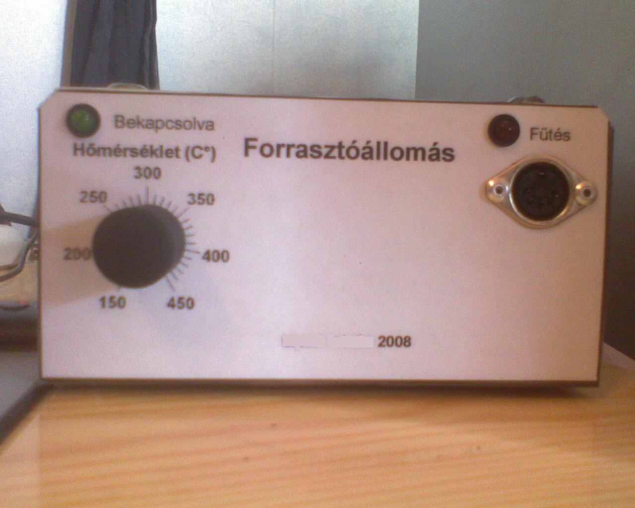

Heló!
Elkészült a forrasztóállomásom vzoole cikkje alapján. Köszönet illeti vzoole-t a cikkért, és zoly15-t a sok segítségért. Szeretném ha véleményeteket elmondanátok.
Üdv.: Jocó!
(#) DJ Szabcsa válasza jocokacska hozzászólására (») Jún 13, 2008 /
Az előlap feliratai lehetnének kicsit szebbek,de ettől eltekintve le a kalappal.Nagyon szép munka.

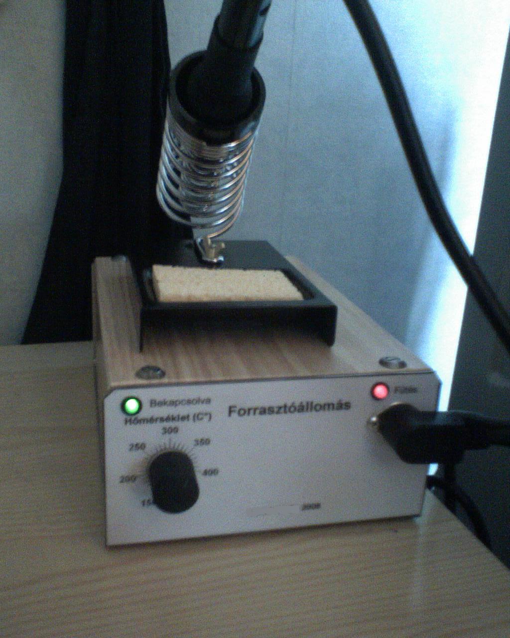

(#) Carter hozzászólása Jún 13, 2008 /
Én is most lettem kész a forrasztóállomással. (illetve a hőfok kijelző még készül). De már így is kivállóan működik.
(#) zsuscsinyo válasza Carter hozzászólására (») Jún 13, 2008 /
Nagyon igényes, és profi kinézete van! Grat!

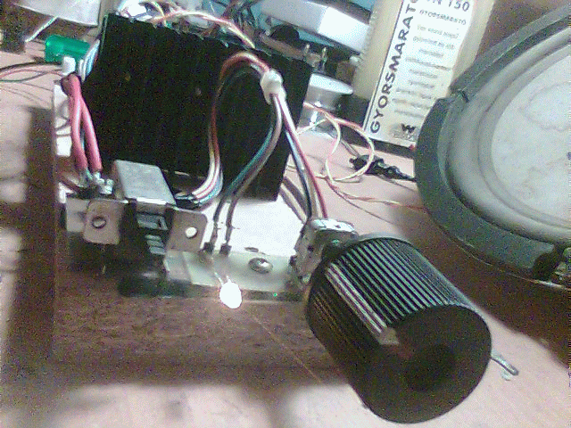

(#) uli hozzászólása Jún 14, 2008 /

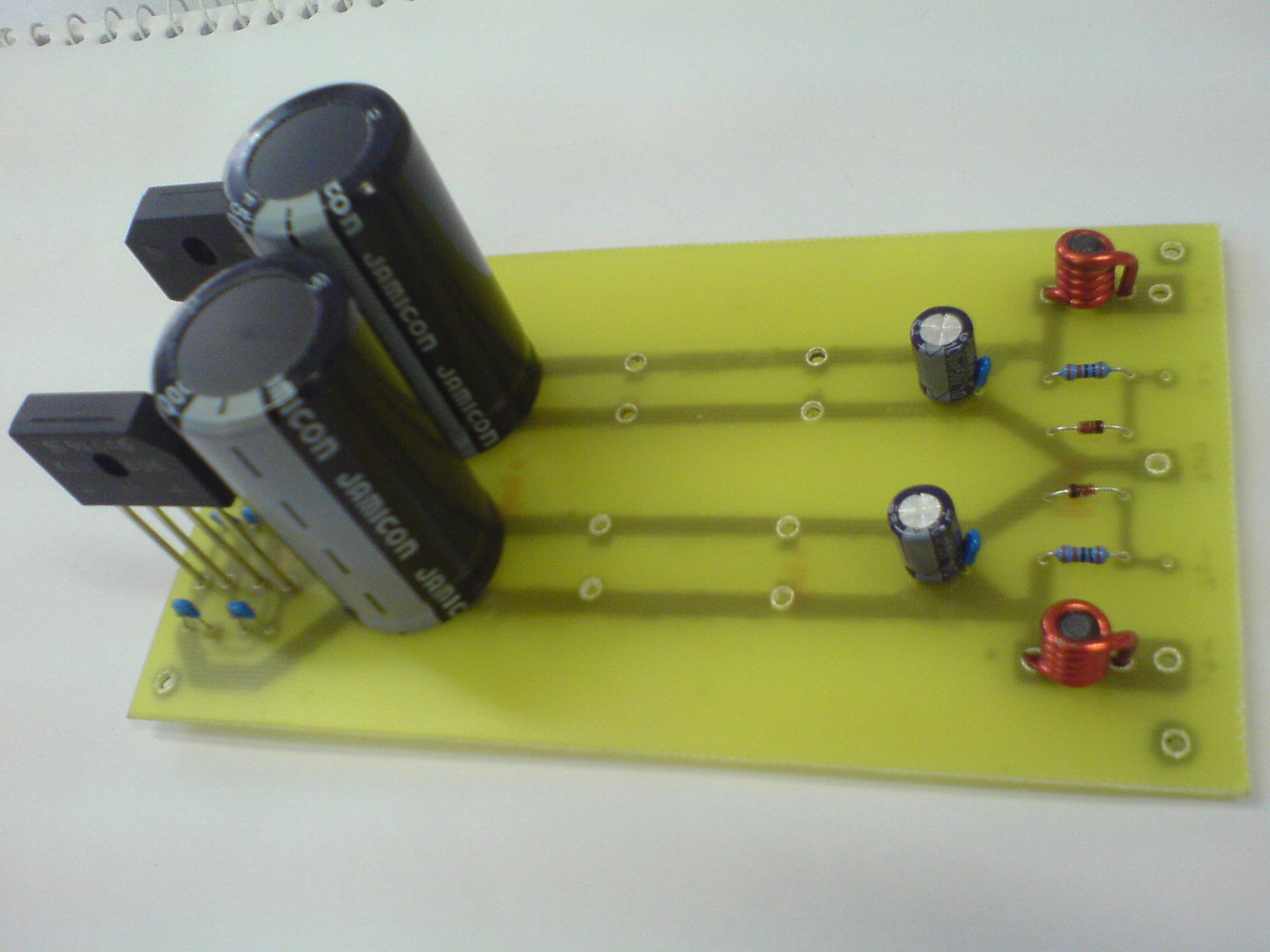

No emberek, mutatok nektek egy igazi deszka modellt
TéDéÁ 2030
nagyon útban volt ezért gondoltam felfúrogatom már egy deszkára, de lehet fogom és így bedobozolom az egészet
Szépen szól
puli
(#) zolee1209 válasza uli hozzászólására (») Jún 14, 2008 /
Pofás kialakítás, szerintem jó! Csak nehogy a készülék dobozára menjen rá a NYÁK-lemezed!

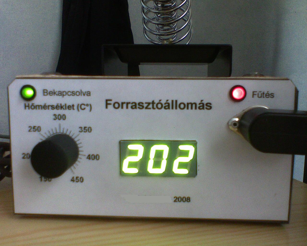

(#) Carter hozzászólása Jún 16, 2008 /
Befejeztem a Forrasztóállomást. (bekerült a hőfok kijelző)
