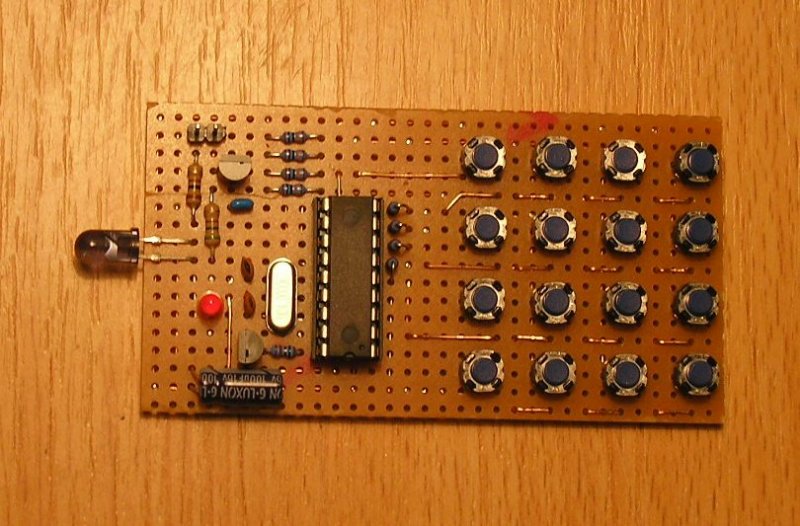

Volna még egy kérdésem. Beégettem az egyik PIC16F628-ba a távirányító hex állományát az icprog-gal. Egy dolgot lehet hogy elnéztem, mert nem jól müködik. Az icprog-ban az oscit mire kellene állítani? Én XT-re állítottam... A kész távirányitó képét mellékelem.
(Ugyanazt a PIC égetőt használom, amit Te is közzétettél a fórumon.)
Válaszod elöre is köszönöm.
(#) vicsys válasza janocsi hozzászólására (») Júl 6, 2008 /
Mi a gond vele? (az XT jó)

(#) janocsi válasza vicsys hozzászólására (») Júl 6, 2008 /
Szia vicsys!
Olyan minha az osci nem müködne igazán. Kicsi áramot vesz fel 9V-nál egy gomb lenyomására ugy 3-5mA folyik.
A piros kontrol LED, (1kohm-on párhuzamosan), felvillan, egyre gyengébben, majd kialszik. Egy infra vevővel nézve ott megjelenik a vezérlés, tehát jön ki az infra LED-böl is jel. A kvarc 4MHz-es, most 2x33pF-al van bekötve. Itt kell-e még módosítani?
Ha az infraled (telcsivel vagy webkamerával nézve) felvillan akkor jó az adó. Nem kell annak amperokat felvenni.

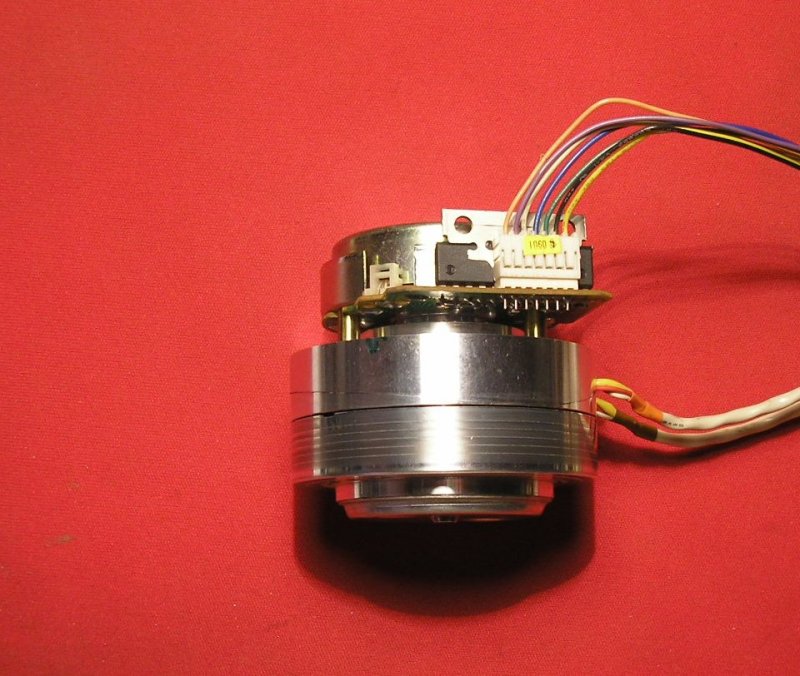

Végigolvastam az egész fórumot, nem semmi! Hosszú ideig is tartott. Engem a videomotoros megoldás érdekelne, arról is igen sok hozzászólás akad. Nem találtam viszont olyan megépíthető elektromechanikai leírást, amihez bátran hozzáfoghatnék. Minden esetre egy Bondstec videóból a motort kitermeltem,.és szeretném kérni az ezzel foglalkozó fórumtársakat, hogyan oldották meg a beínditását és a vezérlését, egyszóval hogyan működtetik megépitett órájukban. Ezen a motoron rajta van a vezérlő BA6411 IC, és egy hétpólusú csatin ment az alaplapra, ahol még egy BA6303 IC is hozzákapcsolódott. A kérdésem még az lenne, elég-e a BA6411 IC a múködéshez, vagy mindenképpen kell a másik is.
Néhány kép a motorról:
(#) littlejoe válasza janocsi hozzászólására (») Júl 11, 2008 /
Nem kell csak a ba 6411=ka8304 ic
A forumban megtalalod az adatlapjat az icnek.
Adj az ic 1 labra testet 10 lab pozitiv, 3-7 összeköt,a 2 lábra 2-5 voltig pozitiv egy feszültség osztoval.Erre el kell indulnia.Szerintem úgy probálj áramokat adni az ic-nek hogy a fejcsatlakozot nem kötöd be.Egyébként: Bővebben

(#) janocsi válasza janocsi hozzászólására (») Júl 11, 2008 /
A motor igy bekötve müködik, de az IC nagyon melegszik. (12V-on 300mA az áramfelvétel, egyen tápról.)
Ekkor már erő is van a motorban.
Az osztót átalakitva nagyon jól beállítható a motor áramfelvétele. 22k trimmerpoti a +-- 12V-ra, a közepe 1k-n a motor 2-es lábrára. Be tudom 70mA-töl állítani a nyugalmi áramot. Franko!
Még az érdekelne, hogyan van szinkronizálva, vagyis hová kössük be a fordulatszám vezérlést, az IC-be? Vagy ez már badarság, mert a BÁZIS ÁK. szabályozza itt is a propeller fordulatát?
(#) vicsys válasza janocsi hozzászólására (») Júl 11, 2008 /
Még nem csináltam video motorral, de gondolom a 12V helyére kell kötni, mint egy sima motort...

(#) janocsi válasza vicsys hozzászólására (») Júl 11, 2008 /
Amint elkészül a működő órám ezzel a videómotoros megoldással, igérem megcsinálom a teljes kapcsolási rajzát. Minden készen áll az összeállításához. Ellentétben a korábbi videómotoros hozzászólásokban leírtakkal, ez a motor az óramutaóval ellentétesen indul és forog, megegyezik az eredeti leírásban szereplő ventillátor motor irányával. Igy beégethetem a módosított bázis és propeller programokat. (Már annyi hex filét letöltöttem a topikról, hogy komolyan átt kell világitanom melyiket válasszam.)
