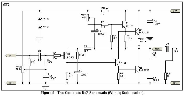

(#) magery válasza vendelkiraly hozzászólására (») Nov 8, 2008 /
"a kicsatoló kondenzátorral érdemes párhuzamosan kötni egy 2-10 µF-os MKP-t vagy MKT-t"
Nekem egy 15µF-os MKT-m van, az is jó bele. Ez a kondi tulajdonképpen mire is jó?
(#) magery hozzászólása Nov 8, 2008 / 1
Tegnap összeraktam az erősítőt. A beállítás szuperül ment, a nyugalmi áram beállításához az 50Kohm teljesen jó. 1,3A nyugalmit állítottam be 40V-on a hűtőbordáim miatt, így is szépen melegedtek, kb. 50C fokosak lehettek. A kimenettel párhuzamosan levő R-C tag R értékét 10ohm-ról 30ohm-ra növeltem, mert négyszögjellel vizsgálva (100KHz) nagy kilengéseket láttam, 30ohm-mal ezek a kilengések jóval csillapítottabbak lettek. A rádiótechnika valamelyik évkönyvében olvastam hogy négyszögjellel hajtva az erősítőt, több infót lehet megtudni az erősítő átviteléről. Próbáljátok ki érdekes kísérletezni vele. Persze csak az akinek van szkópja. Néztem a frekvenciaátvitelét is, kb. 10Hz-300KHz-ig lineáris 3dB-en belül. Sajnos nem tudtam meghallgatni mert ahol megépítettem ott nincs rá lehetőség. Remélem hamarosan hallgatói véleményem is lesz.
(#) vendelkiraly válasza magery hozzászólására (») Nov 8, 2008 /
Ezt a kérdést én is feltettem már az A osztályú erősítők topikban, akkor lamalas így válaszolt:
Kérdés:
„Én azt szeretném megkérdezni tőletek, hogy feltétlenül kell-e MKP kondenzátorokat párhuzamosan kötni, a nagy kicsatolókondenzátorok mellé. Többetektől is ezt a tanácsot kaptam, ill már több kapcsolási rajzban láttam ezt a kis "trükköt" . Nekem csak a 10ľF-os MKP árával van a gondom. Nagyon sokba kerül és nem tudom megér-e az egész ennyit. Vagy jó egy MKT kondenzátor is? Mert az MKT-k már lényegesen olcsóbbak. Vagy milyen kondenzátort kell használnom? Mit kérjek az eladótól? Ja és ugye a pufferkondenzátorokhoz is illene rakni valami hasonló kis értékű MKP vagy MKT kondenzátort. Oda mit ajánlatok? Ti milyen megoldásokat használtok a fent említett esetekre?
Válaszaitokat előre is köszi!”
Válasz lamalastól:
„Ha csak sima mezei kicsatolot hasznalsz akkor erdemes lehet valamilyen kisebb erteku (2-10uF) nem elko kondit is parhuzamosan csatolni melle, hogy az atlagos elkok magasabb frekin romlo ESR erteket kompenzaljak. Az hogy MKP vagy MKT vagy mas (pl. olaj-papir) kondirol van szo egyeni izles (es penztarca vastagsag) fuggvenye.”
Remélem tudtam segíteni.
Köszi, így már értem. Akkor két 15µF-os kondit sorba kötök. (ilyet tudok szerezni)
(#) lamalas válasza magery hozzászólására (») Nov 8, 2008 /
Nem kell sorbakotni oket! Jo lesz 1-1 15µF a ket oldalra parhuzamosan a kicsatolo kondival. A lenyeg, hogy ezek jo minosegu folia, olaj-papir, metal-papir (stb.) kondik legyenek es ne elkok.
Igen, a javított változatot építettem meg. A módosítás a C2 és C4 kondenzátorokat érinti, meg az R-C tagot a kimeneten. A végtranzisztor még a régebbi változatban található 2N3055-ös. Ilyen volt itthon, ezeket erősítés szerint párba válogattam, Uce 64V, Ube 600mV, így 470mA és 570mA közötti értékeket mértem, a terhelés egy 82,5ohm-os 50W-os ell. volt bazi nagy bordán(fűtött rendesen). A BD139-eket csak dióda méréssel válogattam párba, a T1 is csak BC212 volt. A D1, D2, C5, R13-at nem építettem be.
CIROKL.
A 100ohm-os ellenállásokon üzem közben meg tudnád mérni a feszültséget. Én megmértem nekem 588mV és 602mV volt rajtuk, ez szerintem elég jó.
