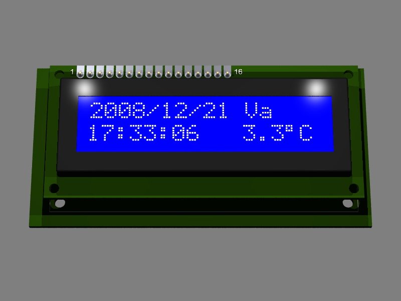

(#) MPi-c válasza IMi hozzászólására (») Dec 21, 2008 /
Tetszik az LCD!
Kicsit módosítottam az a duoled-en és egy png-t is készítettem az img könyvtárba.
(#) IMi válasza MPi-c hozzászólására (») Dec 21, 2008 /
Igen, nekem is !
És így?
Igen, gyönyörű! Hol kell a szineket át írni ill.melyiket ?
Megtaláltam, már csak annyi mik a szinek nevei?
Vicsys féle frekimérő:
Jó lesz!
A kijelző színe "GreenYellow". Ezt írd át "Blue"-ra, az LCD-re kerülő szöveg után a "Gray10"-et "White"-ra.
