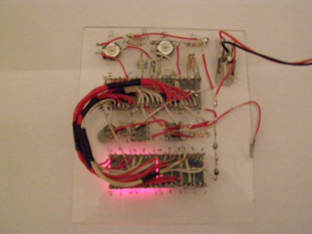

(#) mrpubi hozzászólása Ápr 27, 2008 /
Hali !
Hah végre volt idöm leülni és megépiteni az emlitett 7 szegmenses dig höméröt ICL7107-tel...
Sajnos nem jol sikerült... :no: (kudarc)
A potik minimumán 98-100 volt a kijelzés...
Ha meleget kapott (pl. ráleheltem), akkor "lefelé" indult el a kijelzés...
Kérdés: a rajzi táblázatban látható potik trimmer potik?
A rajzon látható táblázatban 2db 20K poti szerepel... Nekem 22K-s volt... Az ehhez tartozó R3 ~19K körül volt...Az R4-em ~118K volt...
Minden bekötést 3x ellenöriztem, nem hiszem el hogy ekkora alap béna legyek hogy ne sikerüljön...
Légyszi valaki épitse meg a rajz alapján és mondja el hogy mi van.... Nem jo magamban kételkedni...
Légyszi segitsetek...

(#) szilva válasza mrpubi hozzászólására (») Ápr 28, 2008 /
Igen, a két poti trimmer lenne, azokkal kell kalibrálni a kijelzést. Ha állítod a potikat, akkor változik a kijelzés?
(#) mrpubi válasza szilva hozzászólására (») Ápr 29, 2008 /
Igen változik... de a potik skálája olyan hogy a minimum kijelzés ~99-100 és a maximum persze kifut a kijelzés tartományából....
Az elözöekben leirt értékek mennyire változtatják a feszültségsztást? Vagyis mit kéne javitani?
Ja és a legfontosabb: "lefelé" (visszafelé) mozdul a kijelzés meleg hatására... (pl. ha ráfujok...)
Lécci segitsetek...
(#) szilva válasza mrpubi hozzászólására (») Ápr 29, 2008 /
A hőérzékelő dióda nincs véletlenül fordítva bekötve? A -5V előáll rendesen, megkapja azt az ICL? Azok az alkatrészértékek, amiket írtál, jók, annyi eltérés biztos, hogy nem okoz gondot.
Hali
Leellenöriztem a keresett értékeket:
(müv. erösitö) 741: 2-es 3-as 6-os lábon ~ +4.64V, ~ +4.46V, ~ +4.58V van... a -5V az ~ -4.96V tehát jo (a minuszhoz képest)
A 7107 32-es lábán: +1.38 ~ +1.45 között picit ugrál...
A 35-ös +4.32 ~ +4.13V között jobban ugrál...
Mindez érték a potik középröl picit vissza állitva mert a közép állásban kifut a tartománybol és akkor villog illetve 1-est mutat a 100-as helyiérték...
A 35-ös és a 32-es láb össze van kötve a rajzon, szerintem is össze kellene lennie kötve. Nem lenne szabad különböző értékeket mérni rajtuk!
(#) proli007 válasza mrpubi hozzászólására (») Ápr 29, 2008 /
Valami itt teljesen nem kerek!
- A műveleti erősítő bemeneti és kimeneti feszültségei nem közelíthetik meg ennyire a tápfeszt.
- Ha a műveleti működik és a visszacsatolása is jó, akkor a 2. és 3. lába között differencia nem mérhető. Itt 180mV-van, ha jók az adatok.
- A műveleti 2. (-In) lába és a 6. (Out) között kb. -700mV lehet, mert itt van a dióda. Itt ez csak 60mV.
- Az 7107 1-es és 32-es lába között, 2,8V feszültséget kellene mérni, mert itt van a belső referencia. Ez az első lépés. (GND-hez képest ez 5V-2,8V=2,2V) A 35-ön is ez van és nem ugrálhat, ha csak a tápfeszed nem szűretlen, vagy a stabi gerjed.
- Az osztó feszültségét számolva(22k-22k-4,7k), a 3. lábon, a 32-eshez képest 270mV van. (GND-hez képest ez 2,47V)
- A 3.lábon ugyan ezt a feszültéget kellene mérned.
- A 6. lábon, a 2-eshez képest kb. 700mV-al magasabbat. Azaz 970mV-ot a 32-eshez képest (GND-hez ez 3,17V)
- Ha ez rendben van, akkor lehet tovább lépni.
üdv! proli007
(#) szilva válasza proli007 hozzászólására (») Ápr 30, 2008 /
Igazad van, a műv. erősítő sem jó így. Sajna nálam nincs most épp 7107 összerakva, csak adatlapból néztem a szinteket.
Szerintem a 32-35 közti összekötés nincs meg, annak következménye a kibillent műv.erősítő. Ha ez rendbejön, akkor lehet továbblépni.
(Utálom az olyan rajzokat, amiken csak a lábszámozás van jelölve, a funkció nincs...)
(#) proli007 válasza szilva hozzászólására (») Ápr 30, 2008 /
Valóban, a leg valószinűbb, hogy a 32-es láb nincs bekötve. A referencia osztó, meg felhúz mindenkit. Közben a referencia is közel nulla, annak nagyon örül az IC.

(#) mrpubi válasza proli007 hozzászólására (») Máj 4, 2008 /
Hali Mindenkinek!
Köszönöm az eddigi segitséget...
Én k***rtam el de nagyon...
A RAJZ HELYES...!!!
Olyan szépen elmentem 3x is a hiba mellett mint a szél... a 32 lábon drót kontakt hiba volt...
Az elözöekben leirt ellenállás értékekkel kicsit durva az állithatóság de müködik...
Most már csak a hitelesités jön...
Jöhet a körömlakk meg a jeges viz meg a forro viz...
Köszi még1x hogy reagáltatok... és segiteni akartatok...
