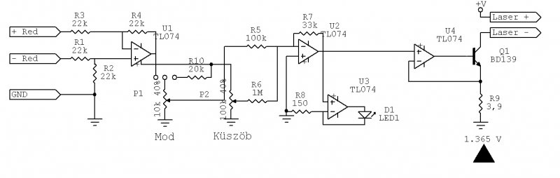

(#) dB_Thunder válasza lapose hozzászólására (») Jan 4, 2009 /
Igazad van!
Bár (kicsit kötözködök) itt a fetnek nem is kell teljesen kinyitnia, hiszen a lézerdióda 2 voltot igényel (és 350mA-t), a mérőellenálláson (3,9ohm) 1.365 volt esik. 5voltos táp esetén 1,6 volt jut fetnek. Tehát 4-5 ohmot kell produkálnia, szerintem ezt 1 BUZ11 is teljesíti...
Ha valakinek van 15 perce, kimérhetné hogy helytálló e ez az állításom.
Félretéve a vitát.
Mi a fenékek ide egyáltalán a fet?????
Mért nem "jó" a sima bipoláris teljesítménytranyó mint pl a BD135 (BD139) ????
Én is terveztem 1 áramgenerátort. Paraméterei.
-szimmetrikus jelbemenet (ILDA ajánlásnak megfelelő)
-visszajelző led
Az ic-k tápfeszültsége +-15 volt, a lézerdióda értelemszerűen alacsonyabb feszültségről(5-6volt) megy. Az utolsó 2 műv erősítő elhagyható, ha lemondunk a visszajelzésről, és megengedünk némi hőfokfüggőséget.
//A csatolt kép jó minőségben kettővel későbbi hozzászólásban megtalálható... Norberto//
(#) tommy55 válasza dB_Thunder hozzászólására (») Jan 4, 2009 /
Engem érdekelne az áramgenerátorod, nem tudnád kicsit nagyobb képként feltenni?
(#) dB_Thunder válasza tommy55 hozzászólására (») Jan 4, 2009 /
De! Bocsi az előbbi minőségéért, utólag néztem tényleg szar..
(Kedves modik! Kéretik az előző hozzászólásom mellékletét törölni! Köszönöm!)
Egyetlen apró gond nem jelöl minden csomópontot...
(#) lapose válasza dB_Thunder hozzászólására (») Jan 4, 2009 /
Már volt vele gond normál fettel!
De ez csak elvi kérdés, mert az egész áramkör működhet nagyobb feszültségről, akkor már jó a normál fet is(vagy tranzisztor)!
szerk.: At áramgenerátorra én is kiváncsi vagyok, ha publikus! (kérésem meghallgattatott!)
