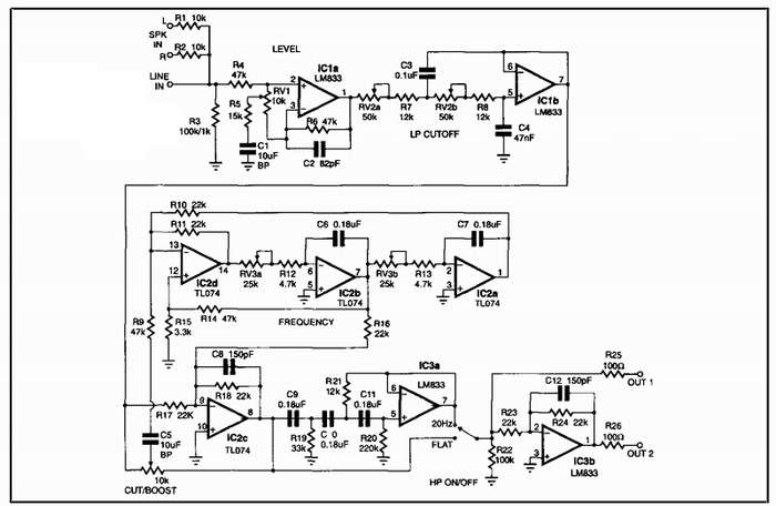

(#) david233 hozzászólása Okt 15, 2008 /
Hogy lehet a Subwoofer alul áteresztő szűrőt, egy aktív subwoofer-hez kötni úgy hogy az erősítőből kijövő jelből a mély hangot levágja, leszűrje, majd ezt az aktív mélyhez küldje??
(Nem tudom mennyire írtam le érthetően a kérdést, a lényeg az az, hogy van egy erősítőm melyből a mélyhang "hiányzik" nem jön ki belőle úgy ahogyan kell és szertnék építeni hozzá egy aktív mélyet.) Ehhez szertnék tanácsot vagy ötletet kérni...
Mindkét kapcsolás itt van fent a HE-n. ( aktiv sub, és subwoofer alul áteresztő szűrő) El tudná valaki ezt mondani??
előre is köszi.
üdv.:
david
(#) Directors hozzászólása Okt 22, 2008 /
Ha jól látom akkor TL074-el is megy?
De ahogy nézegettem ennek az adatlapját ez is csak +-15V.
Az lenne a kérdésem,hogy tudnátok e olyan IC-t ajánlani ami nem +-15V mert nekem pontosan +-15V jön ki a pufferek után és ez így nagyon húzós.
Vagy nem?

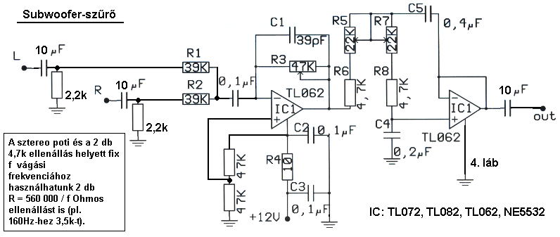

(#) cseffo válasza Oneill hozzászólására (») Jan 12, 2009 /
hogy csináltad meg hogy nem stereo potivan a kapcsolásodban? letudnád irnio vagy rajzolni?
(#) cseffo válasza Oneill hozzászólására (») Jan 13, 2009 /
hello
megtudnád nekem mondani vagy le tudnád rajzolni hogy ,hogy tetél stereo poti helyet be sima potit?
(#) brezinajanika hozzászólása Jan 14, 2009 /
Hello! Megépíteném őt,de nem találok sehol 22k-s stereo potit,de 25k-at igen kérdésem lenne,hogy mit kellene változtatni,hogy 25k-s potit tudjak használni?!

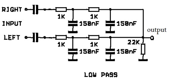

(#) scooby_ hozzászólása Feb 2, 2009 /
Ha esetleg subfilterrel gond lenne ITT van egy egyszerű,nemtudom mennyire jó,nem építetem meg!
Az 1. két kondenzátor nemtudom mien lehet!
Szerintem azok is 150nF
(#) Kovidivi válasza scooby_ hozzászólására (») Feb 3, 2009 /
Én megépítettem. Elég jók a paraméterei, kb. 120Hz-nél szűr, elég meredeken. Az erősítő elé kell rakni, és csak a mély fog szólni, és nem kell utána passzív hangváltó.

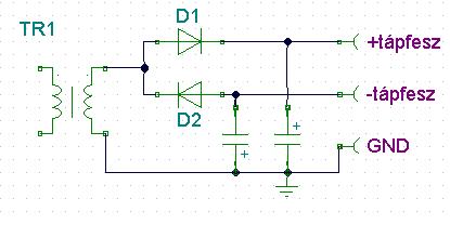

(#) Holubek válasza brezinajanika hozzászólására (») Feb 21, 2009 /
Hali! Én most építettem meg kb 10 perce lett kész tökéletesen működik nekem a 22K poti helyett 100K van de semmi külömbség később kezd el reagálni a potira. Magyarul negyed fordulatnál még semmit sem állít. szerintem jó lesz a 25K is. nagyon jó kapcsolás én sima 12v-os trafóval hajtom itt a rajz hogy hogyan.feszültség kétszerező

(#) szabi83 válasza ZPKing hozzászólására (») Márc 8, 2009 /
Ez a gond szerintem.
(#) szabi83 válasza (Felhasználó 13571) hozzászólására (») Márc 8, 2009 /
„Ennek a rajza hol látható?”
..a kapcsolások között van..

(#) anonym1s válasza big-D hozzászólására (») Márc 28, 2009 /
Hali.
Itt meg tudod nezni te is mert felkerult ide is. Amugy 30hz a legalso es 150 a legmagasabb. En is most akarok egy ilyenbe kezdeni.
