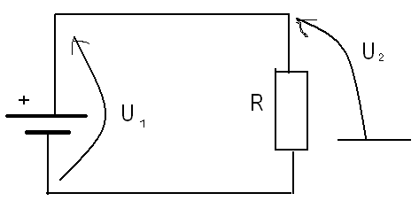

(#) KTobi válasza Alkotó hozzászólására (») Márc 28, 2009 /

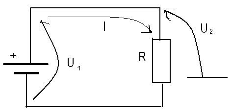

(#) Norberto válasza KTobi hozzászólására (») Márc 28, 2009 /
És ha áramot is rajzolnál ebbe a rajzba, az hogyan nézne ki? Felétek hogyan tanítják?

(#) KTobi válasza Norberto hozzászólására (») Márc 28, 2009 /
TessékNálunk ezt tanítják, és ezt használjuk az iskolában, az egész országban is
Ha jól megnézzük az ábrát, azt láthatjuk, hogy a fogyasztón (az ábrádon az ellenálláson) ellentétes irányú az áram- és a feszültség-nyíl. Viszont egy sima, egyszerű, mezei rezisztív elemen ilyen nemigen lehetséges. Az előbb Slope kifejtette, hogyan is van ez valójában. Én is ezt szerettem volna leírni, csak előtte rákérdeztem, hogy mi fog kisülni a dologból a végére.
