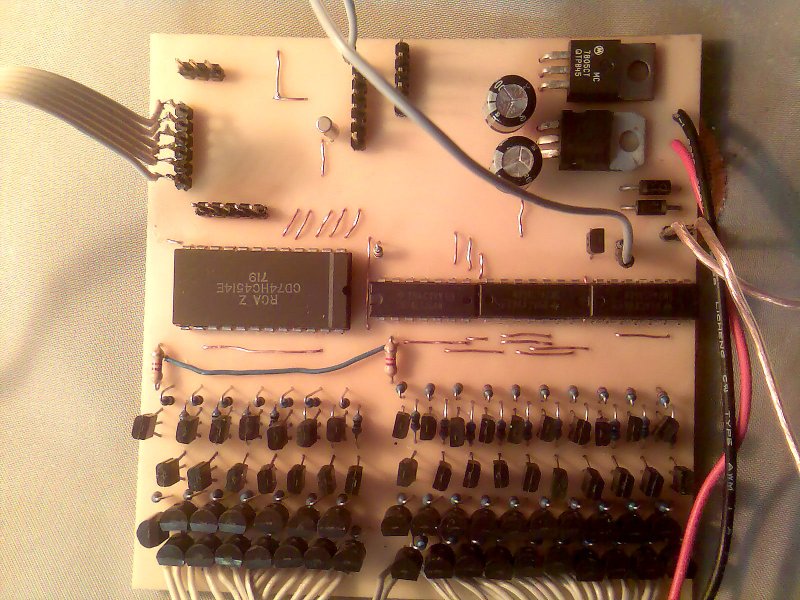

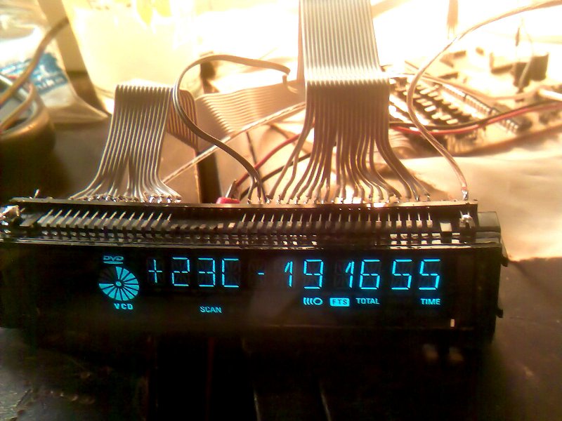

Készülőben van egy kis asztali óra, VFD kijelzővel (még videókból volt azthiszem )
Egy ATmega16 vezérli, egy CD4514-en keresztül és 3db 74LS164-es shift regiszterrel. A jelszint átalakítót tranyókból oldottam meg (mivel abból most sok van és hogy ne unatkozzak). Amint látni szép számmal van is benne. Az átkötések lehettek volna szebbek is, csak nem úgy engedte a vezeték. A kijelző fűtését a későbbiek folyamán váltóárammal helyettesítem a nagyobb fényerő reményében. Csináltam néhány képet!

(#) zoly15 válasza zsuscsinyo hozzászólására (») Ápr 18, 2009 /
Te jó ég
Ez egy tranzisztortemető Ne sértésnek vedd..
Amúgy jól sikerült, gratulálok!
(#) gtk válasza zsuscsinyo hozzászólására (») Ápr 18, 2009 /
Klassz Jol nez ki. A sok tranyo miatt 80-as evek ize van, de nem ez a lenyeg.
(#) zsuscsinyo válasza gtk hozzászólására (») Ápr 18, 2009 /
Köszönöm véleményeteket! Igyekszem a legjobbat kihozni belőle!
Videót is csináltam róla
(#) gtk válasza zsuscsinyo hozzászólására (») Ápr 19, 2009 /
Ugyesen kihasznaltad a kijelzo nyujtotta lehetosegeket

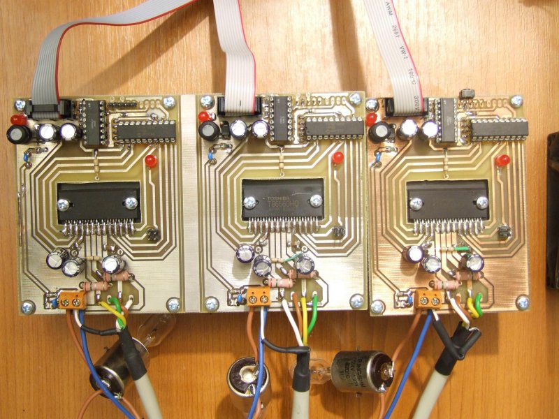

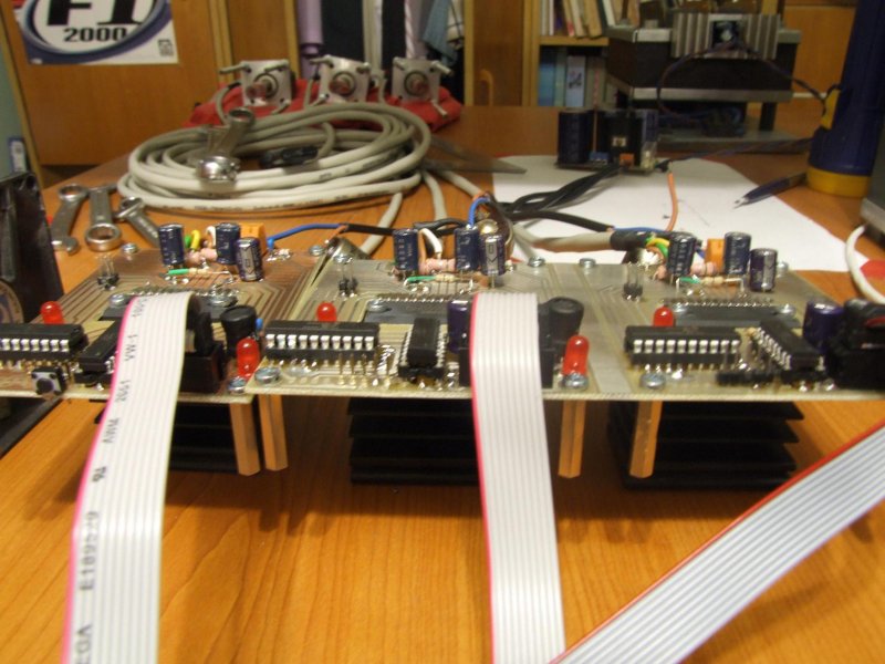

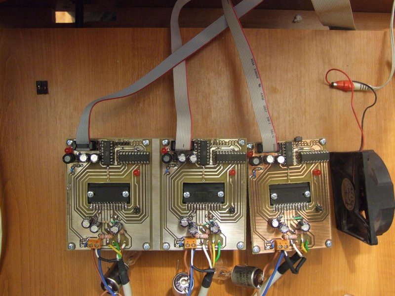

Végre elkészült a step/dir rendszerű bipoláris léptetőmotor meghajtóm.
Amit tud:
- Egy tápos kialakítás, 35Vdc max. feszültség
- max. 3.5 Apeak tekercsáram
- Fordulatszám függő dinamikus, kevert módú áramlecsengetés
- Automatikus motor pihentetés (-25% Áram)
- UART kommunikáció
- Optocsatolt bemenetek
- 1/1, 1/2, 1/8, 1/16 lépéses felbontás
- Konfigurálható maximális tekercs áram (3.5Ap, 2.6Ap, 1.75Ap, 0.7Ap)
- 100kHz-es maximális léptetés
- Teljesen hangtalan gerjesztés
- Hővédelem
Egyenlőre a hűtőbordák ideiglenesek, nem találtam még megfelelőt.
Csatoltam néhány képet és linkelek pár videót:
TEST1
TEST2
TEST3

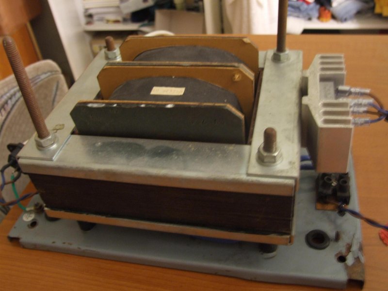

Csatolok még egy képet a tápról amiről most üzemel. A táp az kb 6-7x túlméretezett. Nem tudom pontosan, hogy mekkora teljesítményű, mert akitől vettem nem tudta megmondani, de méret, súly és vezeték átmérő alapján valahova az 1kVA köré saccolnám. Hogy miért ekkora? Mert fele annyiért hozzájutottam, mintha egy hozzá valót vettem volna.
(#) Zoli_bácsi válasza bladika hozzászólására (») Ápr 19, 2009 /
Ez aztán a motor vezérlés! Nagyon-nagyon tetszik. Mihez készült? CNC-t építesz?
(#) kiskacsa2009 válasza bladika hozzászólására (») Ápr 19, 2009 /
Ezt a hülye hangot a motor adja ki?
Belefájdult a fejem
Amúgy nagyon jó lett!

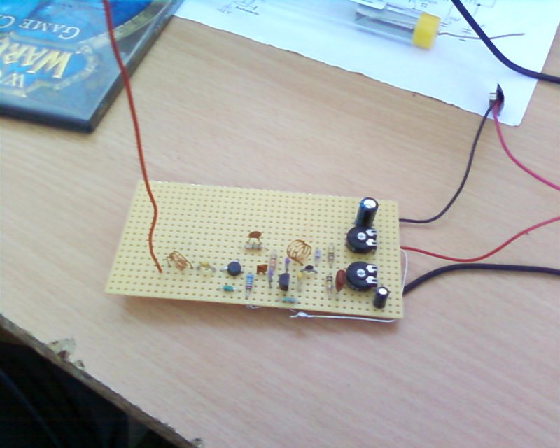

Ezt az adót építettem meg, és lenne egy kérdésem, mert még sose építettem adót. A kérdés az hogy normális-e hogy az RF tranyó melegszik?(nem tűzforró, de meleg)
itt egy kép.
(#) Medve válasza ZLED hozzászólására (») Ápr 19, 2009 /
Nagyon is normális, ugyanis a tranyó igencsak csúcsra van járatva, már ha igazak a teljesítményadatok.
(#) Müszi válasza ZLED hozzászólására (») Ápr 19, 2009 /
Amúgy hogy működik?
üdv
(#) zoly15 válasza bladika hozzászólására (») Ápr 19, 2009 /
Ez már valami, sőt ez eszméletlen..
Én is szeretném megtudni hogy mi céllal készült ez..
Valami kapcsolási rajzot láthatnák róla?
(#) ZLED válasza Müszi hozzászólására (») Ápr 19, 2009 /
Működik rendesen, megy a zene az mp4-ről és a másik szobában fogja a rádió. A hatótávolságát még nem néztem, mert még csak a házban próbáltam ki.
Medve: De nem fog szénné égni? BFR96-os tranyót raktam be nem BRF-t.
Nem fog! Én a helyedbe az egészet betenném egy fém dobozba, letestelném, hogy csak az antenna látszódjon ki. A két potit kivezetném, és egy baromirajólszűrt tápot adnék neki, a jobb stabilitás miatt.
üdv
Azt jól tetted, hogy BFR-t raktál bele A teljesítmény tekintetében érdemes elolvasni az eredeti weboldalt: Link
„I advice you not to run this transmitter with to high output power. The transistor I use is a small one and tends to get hot.
I advice you to run the unit from 0 - to 200mW. At 500mW the transistor will be in pain...*smiling*”
(#) bladika válasza kiskacsa2009 hozzászólására (») Ápr 19, 2009 /
Igen a moci zümmög így! Léptető motor!
(#) bladika válasza zoly15 hozzászólására (») Ápr 19, 2009 /
Igen CNC lesz. A mechanika már elkészült, de katasztrófa lett a merevsége, szóval az még fejlesztésre szorul, ezért is nem raktam arról is képet.
A kapcsolási rajzot egyenlőre nem szívesen osztanám meg, főleg azért, mert még azért erősen tesztfázisban van a dolog!
Köszönöm az elismerést, azért jólesik az embernek ha valamivel ennyit szenved az ember. :yes:

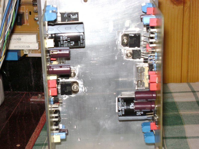

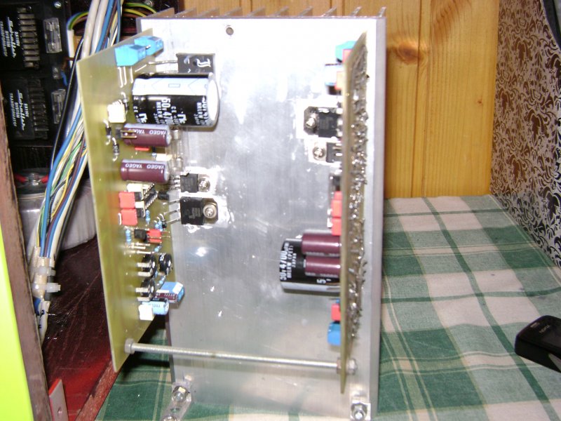

Sziasztok most épitgetek egy kettös labortápot gondoltam megmutatom
(#) brezinajanika válasza fanefco hozzászólására (») Ápr 19, 2009 /
Szép lett,de különösen az előlap!
(#) zoly15 válasza fanefco hozzászólására (») Ápr 19, 2009 /
Ez nagyon szép!
Főleg az előlap..
Ha csak így elém tennéd simán azt mondanám hogy ez gyári
A főkapcsoló fordítva van feliratozva, vagy fordítva van betéve..
(#) Doncso válasza fanefco hozzászólására (») Ápr 19, 2009 /
Amindenit de szép munka, gratulálok, ez melyik kapcsolás?
(#) nagy hoho válasza fanefco hozzászólására (») Ápr 19, 2009 /
Helló! Az elektronika szép gondos munka. Ez melyik kapcsolás ? Az előlap nyomtatóval készült öntapadosra ?
