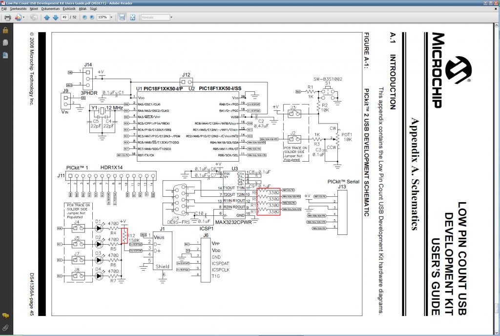

Kipróbáltam a 2.4-es Microchip USB Frameworkben lévő USB Device - CDC - Serial Emulator-t PIC18F14K50-el. Az USB bekötését a PIC18F4550 minimális usb kapcsolási rajzról másoltam. Az átalakító működik, a sebességet átállítottam 57600 bps-re. Viszont megnézve a Low Pin Count USB Development Kit Users Guide-ban a kapcsolási rajzot, látok néhány ellenállást amit én kihagytam. A mellékelt képen pirossal bejelöltem. Ezekre akkor nincs szükség? A szintillesztőm MAX232CPE és csak az RX és TX vonalak vannak bekötve. Jelenleg próbapanelon van összekötve, de ha így jó, akkor bedobozolom.
Van egy olyan sejtésem, hogy a "bolondbiztos" kapcsolásokba azért terveznek be soros áramkorlátozó ellenállásokat, hogy a helytelen programozás következtében esetleg szembekapcsolódó kimenetek ne nyírják ki egymást.
Köszönöm szépen a választ!
Inkább nem spórolom ki ezt a néhány ellenállást.
De ha véletlenül nem működne, akkor azokat vedd ki legelőször. Én egyébként 150..270 ohm között tennék oda, illetve semilyet.
Köszönöm a választ!
Működik a rajzon feltüntetett értékekkel. Ezen a PICen a D+ és az ICSPDAT ill. a D- és az ICSPCLK lábak közösek. Eddig nem mertem úgy USB-re kötni, hogy rajta volt a Pickit2. Nem is szabad ilyen formában? Szükséges valamilyen leválasztás? Féltem a gépet és az USB portját.
Na igen, ezt nem értem, microchipnél hogy gondolták ezt, hogy ugyanoda teszik a két csatlakozást. Én is agyaltam már rajta, hogyan lehetne ezt üzembiztosan csinálni, de igazából nem sikerült semmi megoldást találnom. Talán az analóg kapcsolókkal (74HC4066) lehetne a legbiztosabban leválasztani az USB portról a chipet, és a programozás idejére összekötni a Pickit2-vel, vagy inkább itt kellene a bootloadert használni... De én is kíváncsi vagyok mások véleményére.

Ha tényleg ilyen eszetlenül van kialakítva a bekötés, akkor a fejlesztői panelre egy kétáramkörös "beakadós" nyomógombot tennék inkább (bontani az USB adatvonalakat, amíg programletöltés folyik). Az USB kommunikációba szerintem nem lenne szabad a rádugott, de inaktív PICkit2-nek bekavarnia, viszont a programozáskor az USB 3.3V-os vonalait "nem illik" 5V-os logikai jelekkel birizgálni.
Apropó: nemrég összeraktam egy AVR-es kütyüt, amiben szoftveres (bitbanging) USB firmware két portbiten kommunikál (low speed) USB-n. Az asztali gépen rendben működött, a laptopon fel sem ismerte az eszközt. Más AVR-es, hasonló cuccok mentek rendben. Kis kínlódás után kiderült, hogy az 5V-os USB adatvonalakat a laptop nem szerette, egyszerűen nem vette a küldött adatokat. Rátettem két 3.6V-os zenert az adatvonalakra és azóta minden jó. Tudni kell, hogy az AVR-es USB-knél a két portbiten van két soros 68 ohm-os ellenállás, és ajánlás szerint az USB csati felőli oldalon 3.6V-os zenerek. Ebben az áramkörben kispórolták a zenereket. Általában működik is, de mint ahogy látjuk, nem mindig... Szóval itt megtanultam, hogy illik figyelni az USB adatvonalak jelszintjére!
