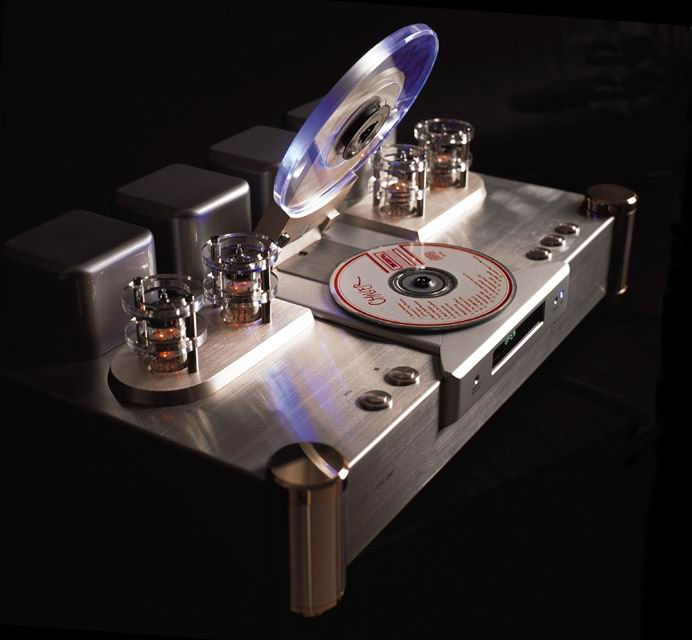

(#) tubes hozzászólása Nov 18, 2007 /
Hali
Egyre több helyen olvasom , hogy a Cd lejátszó kimenetét átalakították csövesre. Mivel énis csöves erősítőt hallgatok (saját gyártmányt) igy engem is kezdett érdekelni ez a téma föleg, hogy egy régi PHILIPS 204 CD-m van. A nagytestvérét szokták átalakítani PHILIPS 304. Ha valakit érdekel a téma az írjon bátran.
(#) Parázs Gábor válasza tubes hozzászólására (») Nov 18, 2007 /
Szegeden van egy csávo aki ezeket a Philiseket feltuningolja csővesre, ujra kábelezi stb.Én ép ilyen cd játszokat keresek.
(#) kaszarobert hozzászólása Nov 18, 2007 /
Mármint a DA konverter utáni műverősítőt helyettesítik egy elektroncsövekből készített differenciálerősítővel? Vagy az utánna lévő jelerősítéshez(ha kell ilyen egyáltalán) használnak egy csöves erősítőfokozatot, hogy átvegye a csöves hangzást?
Ez utóbbinak ha csöves a végfokod szerintem nem sok jelentősége van. Hisz előtte van egy műveleti erősítő... (Ha viszont nem csöves a végfokod akkor érdemes! A zenetechnikában, sokszor használnak a gitárosok csöves előfokot, hisz dallamosabb a hangja!)
Jobban jársz ha a DA átalakításhoz használt műveleti erősítőt kicseréled valamilyen opa-tipusúra, és azt kötöd az erősítődre...
Kapcsolásirajzod van?

(#) EcoPityu hozzászólása Jún 8, 2009 /
No hát előző hozzászólásomra saját magamnak apellálva...
Engem is elkapott a gépszíj! A THOMSON LAD-300-as CD spílerem TD 6720N típusú D/A konverter IC-je mögé akasztott BA4560-as műveleti erősítőjét váltottam ki egy pár ECC83-al SRPP kapcsolástechnikában, igen nagy negatív visszacsatolással!/kivettem a 470µF-os katódhidegítő kondit, mert hatalmasat erősített, és be is torzított tőle!/
A CD játszó szerencsére gyárilag is 50Hz-es trafóval van ellátva /micsoda mázli, hogy ez még nem kapcs. üzemű tápos!/, és volt neki szabad, nem használt 24v-os kivezetése, nameg egy terhelhetőbb 2x12v-osa. Innen az ötlet, az egyik 24v-ról fűtöm sorban az összes triódát 150mA-el, az anódfeszt pedig egy visszafelé használt , kis 3,5w-os paneltrafó szolgáltatja /230v-24v, visszafelé: 24-230v/. Az egyenirányítás (1500mA/800v graetz) után egy DVD tápból kiszedett 33µF/ 400v-os kondi puffereli, és szűri.
A kicsatolókondik 4,7µF/400v, mire nem jó a rossz szétpukkant kompakt fénycső tápkondija...
Nos , ím néhány kép, ha valaki még kedvet kapna hozzá!:

No és a TELEFUNKEN csövek behelyezése után, a helyére került a CD játszóban is minden.:
(#) EcoPityu válasza EcoPityu hozzászólására (») Jún 8, 2009 /
És végezetül, a nemmai CD játszó, kissé reprezentatívabbá tételéhez, eszközölnöm kellett egy kis külső változtatást. Intarziás cucc, fabetét oldallap. A csövek felett lévő két aranyozott színű gyűrű, persze nem ilyen trén fog állni, csak még nem tehetem a helyére, mert hátra van a pácolás!

(#) EcoPityu válasza CHZ hozzászólására (») Jún 9, 2009 /
Eléggé terhelésfüggő, 100kohm-al terhelve k.b.10veff. Ha 10kohm-al leterhelném, biztos leesne 5-6v-ig, és persze a mélyhang átvitele is változna, elvégre 4,7µF-os a kicsatoló.
Viszont nagyon kellett neki a csöves bemenetű "végerősítő", mert ha már csak le is osztottam a D/A kimenetét (azzal kezdtem volna a jelcsökkentést, és végül a katódkondi repült), máris eltűntek a magasak!
A szűrő fokozat maradt, elvégre az csupa passzív elemből áll... /Mert? ki kéne hagyjam, vagy újra kéne építenem?/
