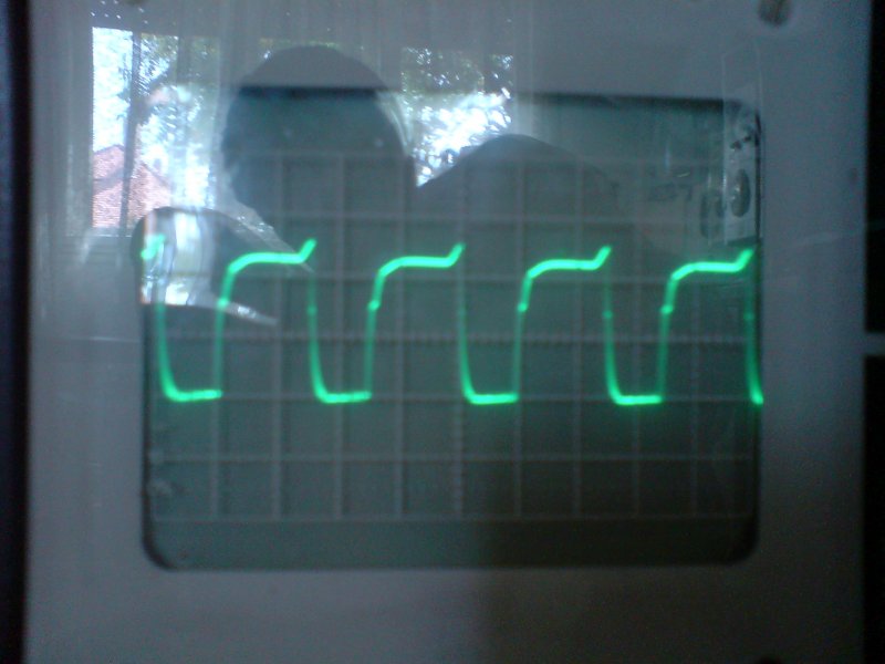

Hello mindenkinek!
Kérdezném,hogy szerintettek az alábbi képen levő jelalakon lehetne javítani azzal ,h a fetek zárását és nyitását nagyobb árammal oldanám meg. javulna-e a Jelalak??? Ezt a jelet közvetlen a FET Gate-n mértem. sztem ahhoz képest eléggé "csunyácska!

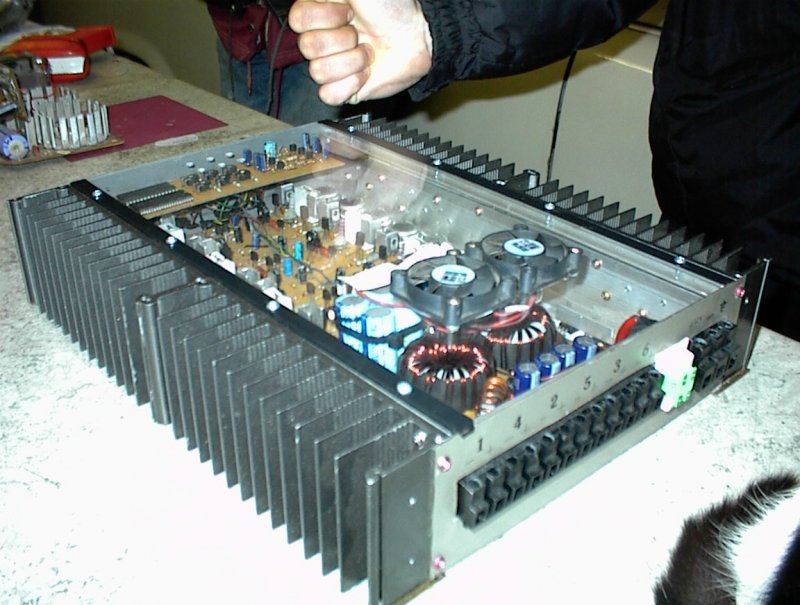

(#) EcoPityu válasza sankesz19 hozzászólására (») Jún 18, 2009 /
Szia! Én a saját készítésű autóerősítőmön nagyonnagy esztétikus tömör bakelit kivitelű Sorkapcsot /csokit/ használtam, a felét kilógattam, és így még a 60A-nyi betáplálást is meg lehet rajta valósítani.

(#) EcoPityu válasza Subwoofer hozzászólására (») Jún 18, 2009 /
Hány voltról ment itt az erősítő? Amúgy tényleg csúnya, annak a felfutó élnek olyannak kéne lennie mint a cövek!
Nagy a kapacitása a gate tömbnek!
Cseréltél benne FET-eket?
Vagy gyári még?
Mi hajtja, 494?
Mekkora a soros ellenállás a gate-re?
A komplementer tranyós meghajtópárból biztos jó minkét tranzisztor?
A meghajtó IC-n is ilyen a jel, vagy csak a FET-re jut ez a rondaság?

(#) Subwoofer válasza EcoPityu hozzászólására (») Jún 18, 2009 /
Valóban a Gate Tömb kapacitása eléggé nagy kb 6420pF, a fet adatlapja szerinti érték (2feté párhuzamossan ennyi) A gate elötti soros ellenállás 100R eléggé nagy sztem. TL 494 hajtja. Amúgy működik az erősítő csak hát nem igen tetszik ez a meghajtó jelalak és szeretnék javítani rajta... Jobb meghajtással talán az egész erősítő kicsit jobb lesz.
Amúgy a 12V-os részen van 1000µF/35V-os kondi.
Azoknak Low esr-ünek kell lenni? vagy jó a sima 105fokos kondi. Ja és 25V-os nem elég oda?
(#) Milan90 válasza Subwoofer hozzászólására (») Jún 18, 2009 /
Ugyan nem engem kérdeztél, de :
- gate allenállással 47ohmig lemehetsz, de szerintem linkelj egy rajzot, mert akár még jobban is melegedhet
-a kimenetre elég 25V-os kondi, és igen, legyen inkább low ESR, így valamivel jobban terhelheted a tápot (van ennek értelme?), és a kondik sem lesznek melegek.

(#) EcoPityu válasza Subwoofer hozzászólására (») Jún 19, 2009 /
A TL 494 mögött kell még 2 pár tranyónak lenni. A legtöbb erősítőben valóban 25v-os kondi van, ez alá viszont nem szabad menni! Láttam már sok erősítőben, többek közt Dragsterben, 10ohm-volt sorban a gate-el! Ha a tranzisztorok bírják /amik a 494 és a Gate közt áramot erősítenek/ , akkor 10 ohm-ig lemehetsz...

(#) Subwoofer válasza EcoPityu hozzászólására (») Jún 19, 2009 /
Hát a bemeneti Részen levő elkókkal egyenlőre bajban vagyok, mert szűkös a hely, jelenleg gyárilag 4x1000µF 35V-.os van bent csak azt nem tudom,hogy LOW ESR -e mert ismeretlen a tipusa csak annyi biztos,hogy 105fokos... de melegednek. Sztem azért mert eléggé nagy áramok folynak át rajta. Lehet,hogy rosszul gondolom de ha talán nagyobb kapacitás lenne odatéve akkor kevésbé melegedne. talán kéne rakni pár 2200µF-ot párhuzamossan kettőt! azaz 4et mert duplatápos az erősítő.
A Gatek nagyobb áramú meghajtását én nem ilyen ellenállás cserével oldom meg hanem rakok be fetenként egy 1.5A -os gate driver IC-t ami majd közvetlen hajtja meg a fetek gate-jét a vezérlő jelet meg közvetlen a tl494-ből veszem.
Ami nagyobb bajom,hogy a táp nem stabil, azaz nincs visszacsatolás a kimenetről... Ezt kéne még megoldjam, hogy tartsa a kimenő feszt amennyire lehet. Mert fixen 35% körül van a kitöltési tényező. Ebből arra gyanakszom,hogy a trafón nincs + felesleges menet. Szegény iC lehet max kitöltési tényezőn nyomatná ha csökkene a feszültség, de azért meg kéne próbálni.
De ehhez sztem vissza kell rajzoljam a vezérlését mert a védelem is oda kokányol be. aztán ha csinálok visszacsatolást akkor lehet ott bekavarok a védelelemnek...

(#) EcoPityu válasza Subwoofer hozzászólására (») Jún 20, 2009 /
„jelenleg gyárilag 4x1000ľF 35V-.os van bent csak azt nem tudom,hogy LOW ESR -e mert ismeretlen a tipusa csak annyi biztos,hogy 105fokos... de melegednek. Sztem azért mert eléggé nagy áramok folynak át rajta. Lehet,hogy rosszul gondolom de ha talán nagyobb kapacitás lenne odatéve akkor kevésbé melegedne.”
Ebben az esetben én csak a szkópos mérést tartanám megoldásnak, mert ott a trafón keletkező szakítási impulzusoktól melegszenek a kondik!/ nem hinném, hogy ilyen mértékű ingadozásnak lenne kitéve, hogy a kondi töltési-kisütési áramától melegedne.../
„Mert fixen 35% körül van a kitöltési tényező. Ebből arra gyanakszom,hogy a trafón nincs + felesleges menet. Szegény iC lehet max kitöltési tényezőn nyomatná ha csökkenne a feszültség, de azért meg kéne próbálni.”
A legtöbb 494-es meghajtás az autóerősítőkben 50-50%-os kitöltési tényezővel dolgozik, és természetesen visszaszabályzatlanul, maxigázon!
/A szabályzást már csak azért is kihagyják, mert erősítőben lassabban szabályoz, mint ahogy az energiaigény csúcsai jelentkeznek, egy-két zenében../
