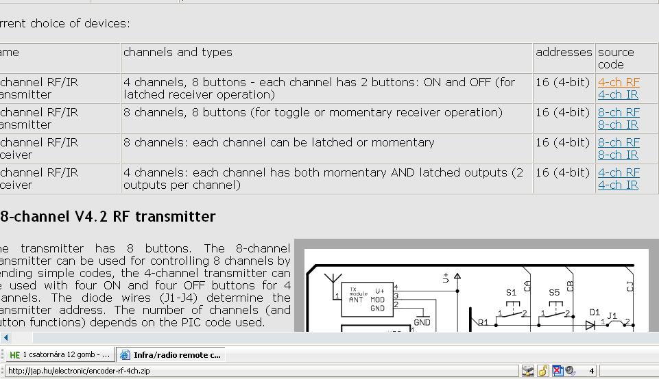

Az megtaláható a hobbielektronika egyik topic-jában, itt a link: ITT
Tudsz belőle ihletet meríteni, sok szerencsét az építéshez!
(#) Tomi20 válasza mosomate hozzászólására (») Okt 23, 2006 /
Heló
ITT Van infrás, és rádiós megoldás is.

csak az a baj hoyg nem értek a pic hez
(#) Tomi20 válasza burkus hozzászólására (») Okt 23, 2006 /
Én sem, csak építettem egy égetőt (kb 100Ft az alkatrész), és a progit beégetem. (ezt a távirányítót még nem csináltam meg) De PIC nélkül elég macerás, mert akkor kell egy infra távirányító IC (párban, vevő, adó) de még akkor sem biztos, hogy menni fog rádiós adatátvitellel...
Ott van az oldalon... ZIP-be csomagolva.

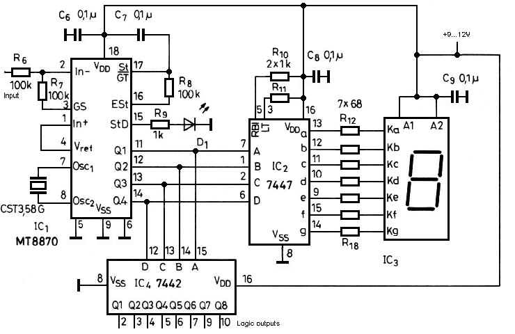

Ha adott egy adó-vevő pár, talán legegyszerűbb a DTMF használata. Adóoldalon egy nyomógombos telóból kibányászott "tárcsázó" IC, a vevőkimenetre pedig MT8870 dekóder. Ez 16 db nyomógombot tud kezelni.

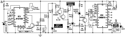

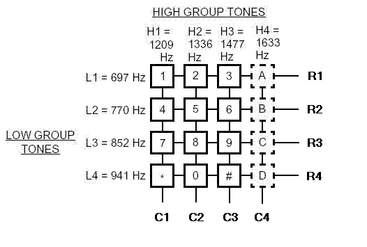

A bal oldala a kódoló (tárcsázó IC) C (column=oszlop) és R (row=sor) jelű lábakra kell kötni a mátrixba kötött tasztatúrát. Ez azt jelenti, hogy mindig egy sor és egy oszlop lábat kell EGYMÁSSAL összezárnia egy nyomógombnak.
Ez a rajz infrás átvitelt szemléltet, az adórész vége egy infra LED. A jobb oldali IC a dekóder, a bemenetén fotodiódával és egy egyszerű erősítővel. A 8870 BCD kimenetére még kell egy 4-ről 16-ra multiplexer és az meghajhat tranyókkal bármit.

köszi a segítséget és a c1,r1 re is kell valamit kötni ? mert oda a tranzisztor két lába megy. És az nc jelölésű hejekte mi megy ?
(#) Sebi válasza burkus hozzászólására (») Okt 26, 2006 /
Az a tranzisztor neked nem kell, itt azért van, mert az adó folyamatosan nyomja, hogy "1". Oda van írva, h R1-C1=1. Az NC: No Connection= nincs bekötve.
Mellékelem a tasztatúrát, ami mindig egy sort zár egy oszloppal (majdnem mind ilyen).
Adok még 1 rajzot, ahol ugyan nem C154 a dekóder (mert nem kellett 16), látható a bekötés és még egy kijelzőn is szemlélhető a működés.

(#) erobi82 hozzászólása Feb 5, 2007 /
Megépítettem a dtmfdec.gif kapcsolást, de valamiért nem megy.A kijelző 0-t mutat bármelyik kódot adom be.A hang egy telefon headsettből megy az inputra.Mi lehet a gond????
(#) dehogyisnem hozzászólása Máj 5, 2009 /
Hali, ravasz kérdés jön. Miért pont a * gombra nem reagál rendesen? Éppen azt kellene detektálnom, ic, kristály csere meg minden volt. Kész vagyok! ha valaki esetleg....Köszönöm
(#) proba válasza dehogyisnem hozzászólására (») Aug 30, 2010 /
Biztos azért mert ,csak az az egy más funkciót lát el a billentyűzeten ,vagyis az adó sem ad rá semmit. Egy független gomb.(de azóta biztos rájöttél.
