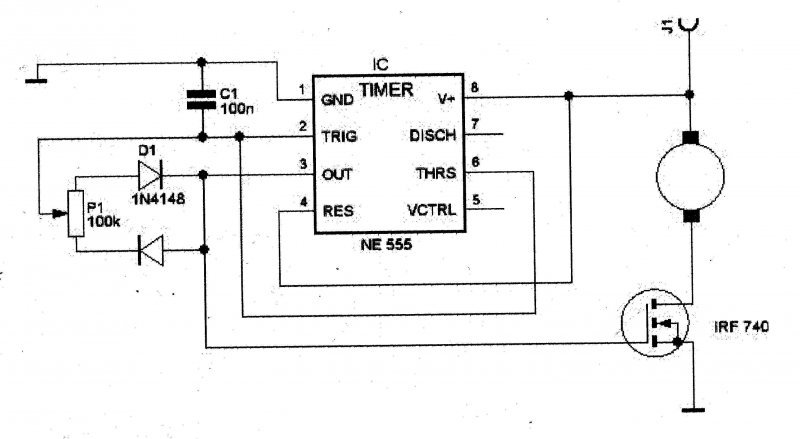

(#) zsoltii90 hozzászólása Júl 5, 2009 /
Hello Mindenki!
Nekem ezzel az 555-ös PWM-mel kapcsolatban lenne kérdésem (kép).
Át lehet alakítani úgy hogy ne a pozitív legyen a közöl láb hanem a negatív szóval legyen + táp, + kimenet, - táp és kimenet egybe
(#) proli007 válasza zsoltii90 hozzászólására (») Júl 5, 2009 /
Nem egészen érthető a kérésed, de aki rajzolta ezt az áramkört, annak is volt nyomás a fejében.
- Az IC-nek alapvetően két kimenete van. A 3-as láb, ami (a plusz és minusz táphoz képest is kb. 200mA-el) terhelhető, és általában ezt használják "kimenet" elnevezéssel. A 7-es láb is egy nyitott kollektoros kimenet. De ezt csak akkor használhatod kimenet gyanánt, ha egy ellenállás van a plusz táp és a 7-es láb között.
- Az áramkörnél, a 8-as láb és a 7-es láb között oda van írva, hogy Led. Ez úgy igaz, ha a Led-el sorban van előtét ellenállás, mert különben beledöglik a Led és a 7-es lábon lévő belső meghajtó tranyó is.
- Egyszóval, az IC +táp lába, a 8-as. A minusz (jobban mondva GND tápfeszültségpont, mert itt nincs +- tápfeszültség, csak egy tápfesz, aminek a negatív pontja) az 1-es láb. (a 4-es lábra, meg plusz tápot kell adni, mert ez az IC Reset azaz törlő bemenete. Hogy az IC működjön, ide magas logikai szintet kell adni, azaz plusz tápot.)
- Kimenetként meg (a GND-hez képest) 3-as lábat használhatod, vagy a 7. lábat, pld. 1kohm felhúzó ellenállással.)
Remélem nem kevertelek meg, de ha igen, lerajzolom.
üdv! proli007

(#) szbalogh hozzászólása Júl 6, 2009 /
Sziasztok! Nekem is ez lenne a kérdésem.
Vajon működik? Én 50-100W-os SZÉNKEFÉS dc motort szeretnék hajtani vele nem pedig BLDC-t.
Ez a kapcsolás jó erre?
Másik kérdésem, hogyan lehetne megoldani NTC-vel, hogy hőfokszabályozott legyen a motor, ne potit kelljentekergetni?
(#) mex válasza szbalogh hozzászólására (») Júl 6, 2009 /
Elvileg működik. Az ntc-t mégis hová gondoltad? A hőmérséklet emelkedésével csökkenjen a fordulatszám?

(#) proli007 válasza _JANI_ hozzászólására (») Júl 6, 2009 /
„de aki rajzolta ezt az áramkört, annak is volt nyomás a fejében”
Hát ennyire szimpatikus. A kondit nem illik közvetlenől kimenetről tölteni-kisütni. Végtelen kicsi idő alatt nem lehet, azt meg a kitöltési tényező bánja. Én minden esetre nem így oldanám meg a PWM-et.
Néha elvi jellegű rajzokat kész tényként közölnek, vagy vesznek akik olvassák.
üdv! proli007

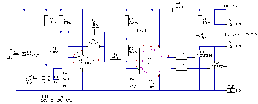

(#) proli007 hozzászólása Júl 6, 2009 /
Azt hozzátéve, hogy én még nem készítettem motorhoz szabályzót! Ezeket a rajzokat, csak "kívánságra" rajzoltam. De..
Számomra, egy "korrekt" PWM jel olyan lenne, ahol egy lineáris (meghatározott amplitúdójú) háromszögjel, (vagy fűrészjel) Lenne bevezetve egy komparátor áramkörbe. Amely a vezérlő egyenfeszültséget hasonlítja össze ezzel. Kb. úgy, ahogy a mellékelt "Slow-PWM" kapcsolásban van. (Ez ugyan csak egy minta generátornak készült, kissé egyszerűsíthető lenne, és ki kell egészíteni egy meghajtó áramkörrel.)
De motorok vezérlésénél, néha nem is a PWM előállítása lesz a gond, hanem az induktív jelleget adó motor vezérlése (és akkor a motor "generátor üzeméről" nem is beszéltünk). Nagy teljesítményű motor esetén, biztos vannak visszahatások a vezérlés felé. Ezért valami hasonló dolgon kellene törni a fejünket, mint a "FET-DRV" kapcsolásban van. (Egy DANFOS motorszabályzóban a legnagyobb helyet kitöltő rész, a vezérlés szűrése és a teljesítmény eszközök hűtése adja.)
Egy egyszerű potméteres 555-ös PWM szabályzót mutat, a "Motor-PWM" rajza. És egy ugyan ezzel az áramkörrel kialakított "szabályzóval ellátott" áramkör, ahol a poti helyett feszültséggel vezéreljük a PWM fokozatot. Látható, a "Peltier-2" rajzon.
Sok féle PWM előállító IC kapható már. A legtöbbnél, hiba, hogy a kitöltést nem lehet 0..100%-ban vezérelni. (Mert táp célokra készültek) A többi speciális IC-t meg nem ismerem, mert nem költenék olyanra, amire nincs szükségem.
De ezekből a rajzokból, talán lehet ötleteket meríteni. De ne feledjük a puding próbáját..
üdv! proli007

(#) szbalogh válasza proli007 hozzászólására (») Júl 6, 2009 /
Én ezt a pudingot próbáltam ki "vezérlés.jpg". Annak ellenére, hogy életem első nyomtatott áramköre azt hiszem sikerült, csak nem arra való amire nekem kellett
Egy 55W-os izzóval próbáltam, addig világított amíg tekertem a potit.
Ez az egyszerű PWM áramkör jó lenne nekem (már minden meg van hozzá)
Úgy megoldható a hőfokvezérlés, hogy a poti egyik oldala (nem tudom milyen szakkifejezés kell ide ) helyett NTC-t teszek, a másikra pedig huzalellenállást?
(#) _JANI_ válasza _JANI_ hozzászólására (») Júl 6, 2009 /
Szimulátorban összedobtam ezt a kapcsolást. S ott rendesen működött.
S a gyakorlati megvalósítása (#468383) szbalogh-ál is életre kelt.
(#) _JANI_ válasza szbalogh hozzászólására (») Júl 6, 2009 /
Ebben a kapcsolásban nem elég csak betenni egy NTC-t az egyik ágba. Mert nem PWM szabályzást kapnál hanem az oszcillátor frekvenciája fog változni a hőmérséklet függvényében. Talán ha a szabályzó potenciométert egy PTC-NTC párossal váltanád ki...
Szerintem ez a kapcsolás megfelelne a céljaidnak.

(#) szbalogh válasza _JANI_ hozzászólására (») Júl 7, 2009 /
Mi a különbség ha a 3-as, 7-es vagy 2,6-os láb után van a poti? Absz. láma vagyok.
(#) proli007 válasza szbalogh hozzászólására (») Júl 7, 2009 /
„addig világított amíg tekertem a potit.”
Ez biztos nem így gondoltad. Maximum, a poti llásától függően változott a fényereje.
Alapvetően meg lehet oldani ahogy gondoltad, csak nem biztos, hogy az megfelelő neked.
- Tegyük fel, hogy a szabályozni kívánt hőfokon, az NTC ellenállása, és a fix ellenállás (vagy poti ellenállása) egyaránt 10kohm-ot mutat. Így a kitöltési tényezője a PWM-nek 50%.
- Az NTC hőfokfüggése, -3,6%/fokC. (Azaz minden egyes fok változásra, 3,6%-ot csökken az ellenállása.) Ha a hőmérséklet 10 fokot nő, az NTC ellenállása kb. 7kohm-ra csökken.
- Ebben az esetben, a kitöltési tényező, 58%-ra nő. Tehát 10fok változásra, a ventilátor fordulata, 8%-al fog nőni. (már amennyire a fordulat arányos a kitöltéssel, azaz a jel integráljával)
Elég lesz ez a változás? Ha igen, akkor jó.
(A huzalellenállás nem tudom miért fontos számodra? Nehezíteni akarod a dolgodat, vagy a poti huzal?)
üdv! proli007
