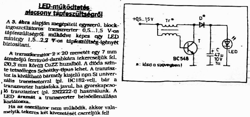

(#) Dani494 hozzászólása Aug 5, 2009 /
Meg tudná valaki mondani hogy a linkelt kapcsolás a Rádiótechnika melyik számában található?
Persze lehet nem a Rádiótechnikában van.
Még ennek a kapcsolásnak a forrása is kéne,ha valaki esetleg tudna segíteni.
