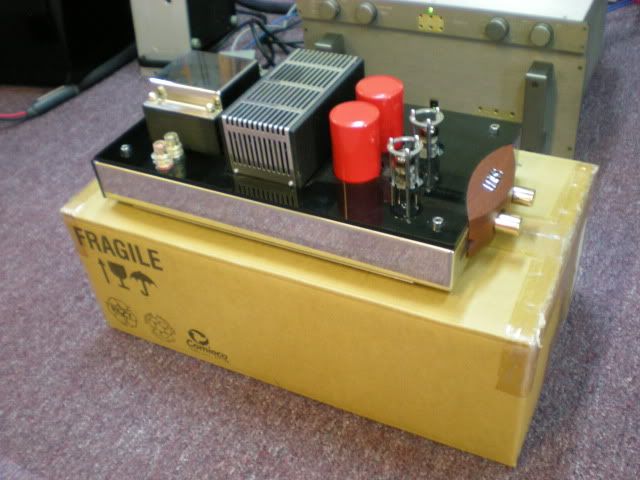

Nagyon szép lesz ez, mint általában az összes munkád.
Gratulálok hozzá. Én is az inox forgatógombra szavazok. Egyébként én sem tétlenkedem, sőt tőlem nem megszokott módon párhuzamosan épül a PCL86PP és a KT88SE, igaz ez utóbbi még csak deszkamodell szintjén mert kísérletezek vele.
Valóban jól néz ki. Kísértetiesen hasonlít egy Pathos hibridre.
Jó hogy valaki már a doboz-készítés tekintetében képes ilyen profi munkára mint CIROKL is.
Sziasztok ! Nos megpróbálok mindenkinek válaszolni egy csokorban ! Ami azt illeti ez valóban egy picike PCL86 SE lessz és "a középső cső az " egy EM80 varázs szemecske ! Amit nem cső hajt meg hanem a nálam már szokásos fetes panel ami természetesen sztereóban van megépítve csak a vége monosítva . A glóriákon lévő csavar meg valőszinűsíthető hogy az az űgynevezett zárt anya lessz a végleges ? A fotohoz most csak ez a sima anyacsavar lett föltekerve mivel szerintem nem mindenkinek van othon a fiók mélyén M3-as zárt csavaranya! Valóban a hasonlóság az félelmetes ez és a Pathos hibrid közt ! Most itt elárulom hogy a külsőt azt onnan lestem el , de viszont nem akartam teljes mértékben leutánozni csak hasonlóra szeretttem volna . Reméllem ez valamejest sikerült , de nem mindig csak az ellesésből táplálkozom azért vannak saját ötletek is ! Most ezzel párhuzamban futó munkánim eggyike is , amit már máshol bemutattam . Ezen a fórumon lehet nem tudom bemutatni csak részletekben , mert itt ahol betudnám mutatni nem komálják az erősítőket ? Egy csöpnyi csövecske van abban is Viszont a vége az félvezetős ! Még ez is olyan félig meddig állapotban van már majdnem kész csak egy iciri picike festegetés van belőle hátra. Ez - az valami hasonló lessz mint a tesója .
Sziasztok! Előszöris gratulálnék Cikrolnak a gyönyörü"félkész" erősítőért. Nekem valahogy mindig a dobozálás volt a gyengém. És hogy igazi hozzászólás legyen jöhet a kérdés: Egy py82-es csőnek elég lenne 12V 450mA-en fűtésnek?
Vagy tegyél inkább távtartót és legyen alul/felül csavar. Szép csavart hamarabb találsz (és Tőled többet vár az ember mint csak egy szimpla menetesszár anyákkal )...
Szia ! Gyakorlatilag egy csöppet benézted a dolgot ! Ez amit te menetesszárnak véltél az olyan anyag amit sokan csak a mesében hallottak ? Nem árulom el az anyagát mert akkor biztosan nagyképünek fognak titulálni , de lehet találgatni errőll is . Aztán itt meglehet jobban vizuálni hogy hogyan van ? De hangsujjoztam ám az elején hogy ez az egéssz csupán még félkész stádiumban van !
Az más Azokon a képeken nem látszott rendesen. A sasszihoz és a gyűrű alá miért nem csinálsz magad anyát? Szerintem olyasmi mint egy "D" csavarfej valami szép anyagból jól mutatna...
