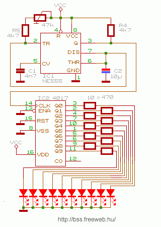

(#) karolylajos hozzászólása Aug 1, 2009 /
A segítségeteket kérném. Szükségem lenne egy olyan kapcsolásra amivel 4-db ledet, égőt, vagy relét, sorban egymás után tudnék működtetni. Olyan formában, hogy
a folyamat mindíg újraindúl. Jó lenne ha bizonyos határok között ( kb 3-6 másodpec) a világítási idő szabályozható lenne. Preferálnám a tranzisztoros megoldást, de IC-vel
is jó lenne.
