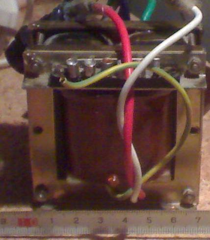

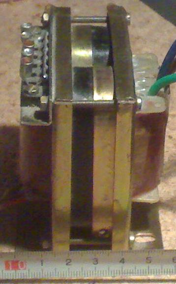

(#) rascal hozzászólása Szept 23, 2009 /
Az alábbi trafóval és egy ugyanilyen másikkal szeretnék kettős tápegységet csinálni. Primer 220V, Secunder: 10V, 20V függetlenek. A vasmag keresztmetszete kb 6 cm2. Arra lennék kíváncsi, hogy ránézésre szerintetek mekkora teljesítményű lehet?
Az van ráírva: 6-884512-333; 01188
Van még egy ugyan ilyen felépítésű monstrumom is, annak a vasmag keresztmetszete kb 25-27 cm2. Az innen letöltött programmal kísérleteztem, a kicsire kb 100 VA-t számolt, a nagyra kb 1700 VA.
Reálisak lehetnek ezek az értékek?
Az apróhirdetésekben a hipersil trafóknál láttam, hogy típusjelzéseket is írtak. pl SU90A, SM180 stb. Ez miből képződik, mit árul el a trafóról?
(#) Action2K válasza rascal hozzászólására (») Szept 23, 2009 /
Szia! Szerintem reálisak, bár én a kisebbre olyan 60-80 Wattot mondanék állandó terhelésnek. Ekkor nem fog nagyon melegedni. A 100W-ot csak csúcsterhelésnek ajánlanám, rövidebb ideig. Lehet, hogy ezzel túlméretezek, de így, biztonság, élettartam terén nem lesz gondod vele.
A típusjelzések a vasmagot jelölik. Vannak táblázatok, amikből ezek alapján kinézhetőek azok az adatok, hogy milyen trafók hozhatók ki belőlük.

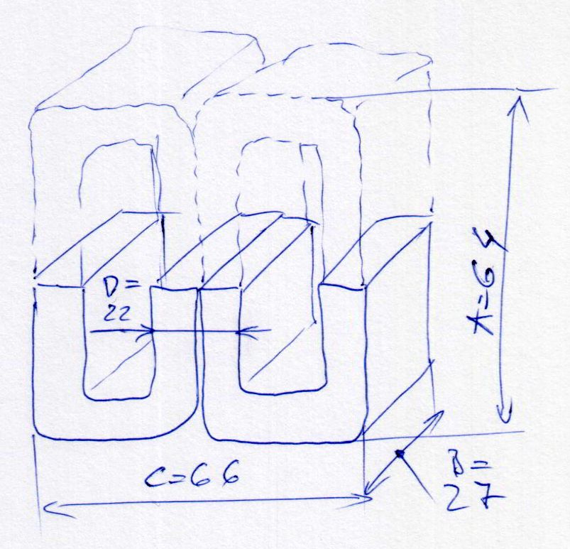

(#) Alkotó válasza rascal hozzászólására (») Szept 23, 2009 /
Ez tipikus magyar vasmag. Ha megméred milyen magas a két összefordított "U", illetve a szélességét, akkor szinte biztos, hogy hajszál pontosan meg tudom mondani a paramétereit.

(#) rascal válasza Alkotó hozzászólására (») Szept 23, 2009 /
A lemez szélessége 27 mm
A 2 "U" egymásba fordítva 64 +/- 1mm (nem fértem jól hozzá)
Az "UU" méret 66 mm
És az "UU"-ból a tekercsen belül futó másik szélesség (ahol a két függőleges szár együtt megy) 22 mm.
Remélem kibogarászható, hogy hol mire gondoltam..

(#) Alkotó válasza rascal hozzászólására (») Szept 24, 2009 /
Firkantottam egy rajzot. Ezekre a méretekre gondoltál? Ha esetleg nem, akkor a betűk alapján lehet pontosítani.
Most nem tudom megnézni, de otthon utánanézek mit is tud egy ilyen hiperszil vas.
A védővezető kérdése elég összetett. Tudni kéne honnan is jön az igazából. Esetleg csak a vasmagra van valahol rákötve, vagy esetleg egy kűlön tekercs van a primer és szekunder között, aminek kivezették az egyik végét, vagy esetleg egy vékony rézlemezből hoztak létre egy "elválasztó menetet" a két tekercselés között. Ezek mind járatos dolgok, és egyszerre szolgálják a biztonságot, illetve az árnyékolást.

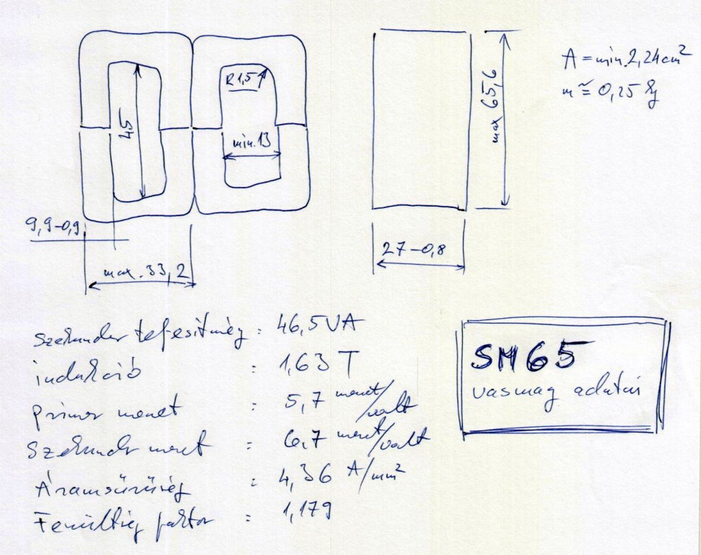

(#) Alkotó válasza rascal hozzászólására (») Szept 24, 2009 / 1
megtaláltam a neten (Mellékelve kézírásommal.)
Amin, és a tömeg az duplán értelmezendő, mert kettő van belőle!!

Köszönöm szépen! Ezt a teljesítményt (46 W) tartósan kivehetem belőle? Viszonylag kis dobozban lesz a ketyere (28x20x10 cm). Két ilyen trafó, és két labortáp áramkör. A hűtést egy kis ventilátorral oldom meg, egy olyan elrendezésben, hogy minden lényeges alkatrész benne legyen a szélcsatornában. Állandó hűtéssel feljebb lehet menni a teljesítménnyel? Titokban dupla ekkora teljesítményre számítottam, mert a program amivel kísérleteztem kb 100 W-nál írt 6cm2 vasmag keresztmetszetet hipersilre, tehát amit én is mértem (2,7cm*2.2cm). A leírásában nem volt szó arról, hogy csak a felét szabad figyelembe venni. (trafomeretezo.zip)
Ami paramétert nem tudtam, azt defaulton hagytam. Ettől függetlenül lehet, hogy valamit rosszul csináltam benne.
Erre nehéz okosat felelni.
Szinte teljesen biztos, hogy ez a vasmag megfelel ennek a típusnak. Amit megadtam, azok a hivatalos gyári adatok. Ezzel a teljesítménnyel korlátlan ideig terhelheted.
Azt nem tudom, a méretező programod miért adott durván eltérő eredményt. Az 1,63 Teslás vasmag nem számít egyáltalán rossznak. Attól hogy hűtöd, nem fog lényegesen növekedni a teljesítményed. Azzal csak a hőmérsékletet tudod csökkenteni, de a fluxusmennyiség nem fog változni tőle. Nagyon durván közelítve, ha még a vezeték el is bírná, megterhelsz duplán egy trafót, akkor sem várhatsz csodát, mert annyira le fog esni a feszültséged, hogy nem fog jelentkezni a várt teljesítménynövekedés (ez a túlgerjesztés, ami sok bosszúság okozója lehet).
