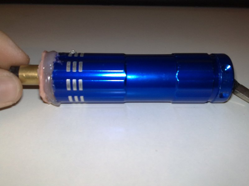

lm317 áramgen el fogom hajtani de valamiér a 100ohm os potot nembirom beállitani 200 ma ra mer hirtelen felugrik.Hejette raktam 4 ohm ellenálást igy van 260 ma.Ezért kérdem.Hogy érted hogy mibe rakom bele? Réz tömb be. Nemakarom majd sokat hajtani max 1-2 percet fojamatosan de még annyitsem.

Én Ezt használom. http://www.hestore.hu/termek_10026923.html A hütés miatt. De ha megbirod oldani a hütést akkor jo a 300ft s pointer lencséje is.

(#) Collector válasza IlilIiIlilI hozzászólására (») Okt 11, 2009 /
Nem jöttél rá, miért ugrik fel az áram?
Ajánlom az y= | 1,25/x | függvény áttanulmányozását, gyakorlásnak.
Hogy ne kelljen rajzolgatni, elkészítettem neked: Bővebben: Link
(gyakorlatilag az X tengely az ellenállásnak tekinthető, az Y pedig az áram ohmban, illetve amperben).
Igazából ez egy elég nagy hátránya az LM317-es áramgenerátornak, ezért érdemes fix, nagyon precíz ellenállást berakni.
(#) IlilIiIlilI válasza Collector hozzászólására (») Okt 11, 2009 /
Köszi Rendes vagy ,már kivettem a pot-ot és beraktam 4 ohm ellenállást igy fix nem ugrál 264-265 ma. Remélem nem sül meg a dioda.
(#) IlilIiIlilI válasza IlilIiIlilI hozzászólására (») Okt 11, 2009 /
Tessék 2 kép. Régebben már raktam fel párat de az fekete lámpa volt és vékony. Nem fért bele az elem a 9V pedig sok volt neki ezért átraktam ebbe. Szebb , jobb és még kapcsoló is volt benne. Ja , és vizállo
