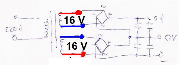

Újabb probléma merült fel... még csak most vettem észre hogy ennek + - föld táp kell
Van nekem 1 Toroid trafóm 2x16 V-os csapolással , és kérdem én hogy hogy csináljak belőle megfelelő tápot a TDA7294-nek???
Találtam 1 képet ebben a topikban (nemvolt kedvem átolvasni ezta 230 oldalt ) és átszerkesztettem úgy ahogy az én toroidom van...
Megtudnátok mondani milyen kondikat tegyek oda, és miylen egyenirányítót használjak?
minden segítségért előre is köszi

(#) sprofan válasza mefi01 hozzászólására (») Okt 15, 2009 /
Jónak jó, csak kérdés hogy megéri-e, így maximum 25w-ot kapsz.
Kondinak azért nem árt 2db 10.000uf és 2db 10nf, egyenirányítónak meg pl BR 66, olcsó és elég nagy is.
A kapcsolás jó, csak kicsit kevés a 16V, én legalább 25-öt adnék neki, de ha nincs más ez is megteszi.

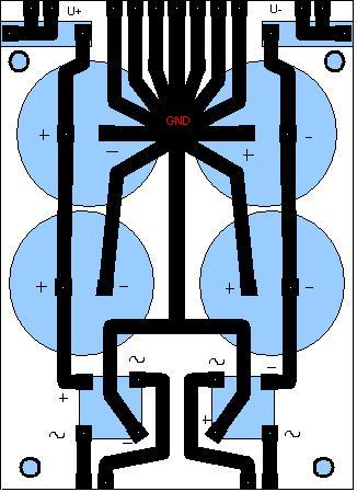

(#) solymosi hozzászólása Okt 16, 2009 /
Sziasztok. Elkészült a nyáktervem. Kiderült, hogy le tudok venni két független 25 v-ot, úgyhogy a két Graetz-es megoldást választottam.
Kérlek nézzétek meg, hogy így szerintetek jó lehet-e.
Köszönöm
(#) badogos11 válasza solymosi hozzászólására (») Okt 16, 2009 /
Jó, de tegyél az elkókkal párhuzamosan 1-1 100nF-os kerámia kondit is.

(#) mefi01 válasza sprofan hozzászólására (») Okt 16, 2009 /
De most ha van 2x16 V-om a szekundereken és a mellékelt kapcsolásba bekötöm akkor hány V-ot fogok kapni egyenben?
(#) sprofan válasza mefi01 hozzászólására (») Okt 16, 2009 /
+-22V-ot (egyébként pozitív és negatív ág között mérve 44,1v-ot)
