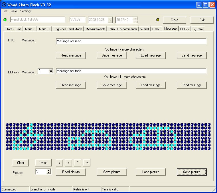

(#) janocsi válasza Hp41C hozzászólására (») Okt 26, 2009 /
Szia Hp41C!
Rendesen lefordult az f886-os program, (3.32), tesztelgetem is folyamatosan.
Vannak még gondok az EEProm kezelésében, a szövegek, ill. a képek terén, de szerintem ez majd kialakul menet közben. Kicsit összekeveredik a scrollozott szöveg a "picture" móddal. A Message funkcióknál a mentés utáni visszaolvasással még nincs minden rendben, különösen a képek elmentése terén. Nem úgy olvassa vissza, ahogyan be lett szerkersztve. - Egy kisautó berajzolása, majd kiküldése nem lett sikeres a kijelző felé. Load parancsra beolvasva szétrakta a képet. Töltök fel néhány felvételt, és videót is.
Lehet hogy én bénázom el az össze-vissza adott parancsokkal ezeket a funkciókat (?)
Az a másik hiba talán az EEProm olvasása/írása körül lehet. Egy elmentett, (hosszabb), szövegállomány visszaolvasása teljesen más karaktersereget tartalmaz, többnyire numerikus adatokkal töltődik fel (?)
Az RTC-ből jól visszaírható az állomány, onnam megy a kiírás is rendesen, ha azzal kezdem a funkció működését.
Szia.
(#) Hp41C válasza janocsi hozzászólására (») Okt 26, 2009 /
Nyomtál "Send message"-t is miután a szöveget beírtad?
Természetesen nyomtam, végigpróbálva a hozzá tartozó parancsokat.
Sikerült addig "gyötörni" a képek kiküldését kijelzőre, hogy teljesen megbarátkoztam vele. Nem tudtam az elején, hogy célszerű sorszámozva készíteni a képeket, igy el is tárolódik az EEPromban. Elmentés utén, még nem a beírt kép jön vissza, de a sorszám alatti az már rendesen megvan.
Néhány ilyen felvétel erről.
Szia.
Javítás ment, a "Load" is működni fog. Képed nem veszett el, jól mentett, csak a betöltésben volt egy hiba...
Ugyanúgy működik a kép és a szöveg is:
1 - Állítsd be a sorszámot.
2 - Olvasd ki az eepromból "Read .. " - elmaradhat.
3 - Írd / rajzold át - elmaradhat.
4 - Állítsd be azt a sorszámot, amire tárolni szeretnéd.
5 - Programozd be "Send .. ".

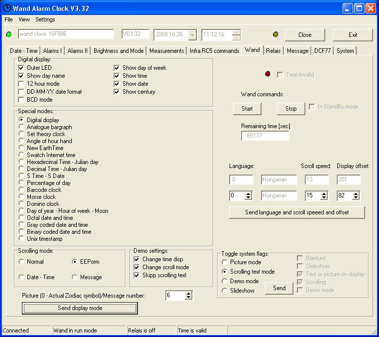

(#) Hp41C válasza janocsi hozzászólására (») Okt 27, 2009 /
Hiába nézem nem találok hibát... Nálam megy mind a három már már beírt szövegem.
Írj be két szöveget az EEPromba a 0. és az 1. üzelet helyére. Olvasd is vissza őket. Ha rendben visszaolvasta, menj át a wand fülre.
Alul a kép/üzelet sorszámot állítsd be 0-ra. Fölötte válaszd ki az EEProm-ot. Küld el az alattuk levő gombbal.
Indítsd be a mozgó szöveget.
Ha minden rendben, akkor az előbb az EEProm-ból a 0. szövegnek kell megjelennie.
Állítsd át kép/üzelet sorszámot 1-re. Küld el az alul levő gombbal. Az 1. szövegnek kell megjelennie. A váltás csak a szöveg végigfutásakor történik meg. Ha a kép/üzelet sorszámot olyan értékre állítod, amit még nem programoztál be, akkor jöhet az üres kép...
(#) janocsi válasza Hp41C hozzászólására (») Okt 27, 2009 /
Szia Hp41C!
Minden rendben lett! Az első szövegrekeszek üressek voltak, (0-5), oda volt állítva a szövegkiírása EEPromból. Persze hogy nem talált ott semmit. 10-ig feltöltöttem minden sorszámhoz, most aztán mennek a szövegek a kijelzőre. Egyiket most feltöltöm videón és képben is.

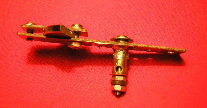

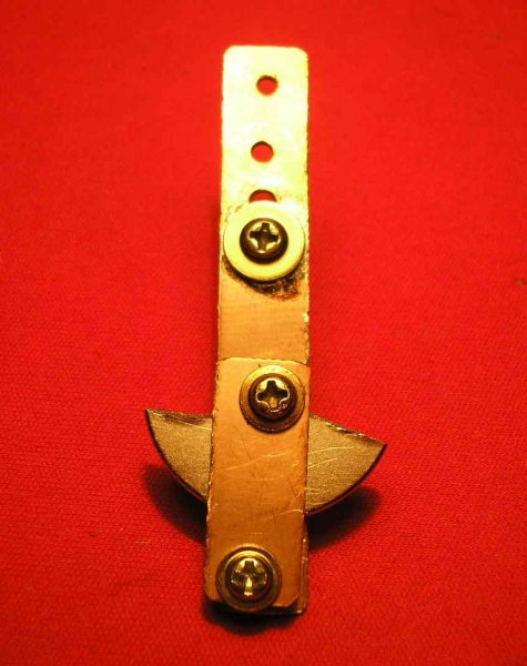

(#) janocsi válasza janocsi hozzászólására (») Okt 28, 2009 /
Ezzel a "tengelyes" csapágyazott mechanikával még tovább kisérleteztem. Egy, már régebben készült ostornyeles karral is kipróbáltam. A karból nem akartam levágni, az kb. 50mm-el hosszabb lett a mech. szerelvényei miatt. Így a frekvencia még mindig csak 14Hz körüli. A forgásponttól 120-130mm hosszú lehetne az ideális méretű kar, ez most 170mm.
Néhány felvételt készítettem, és a javított skiccet is felrakom. A korábbiról lemeradt a mágnes beépítése.

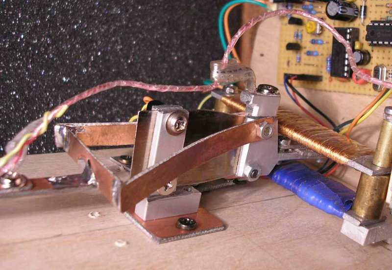

Egy, már jól kipróbált mechanikai szerkezetet vettem elő újra. Ez újmechanika néven már szerepelt a megoldások között,
Ez:
Most egy másik rugólemez beszerelésével nagyobb frekvencián működtetem. 0.6mm vastag, 50mm szabad hosszal, 22Hz-en rezeg. (75mm*22mm*16mm-es trapéz. A befogása vesz fel alul/felül össz. 25mm-ert). Nem hajlik el a kijelző teteje sem, pedig van elég nagy amplitudója. Ezzel a mechanikával fogom megépiteni az f886 Wand újabb verzióját, mert egyáltalán nincs saját berezgés, zörgés, rezonálás, "táncolás az asztalon", stb.
Néhány felvétel, és egy videó a működéséröl.

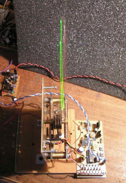

(#) janocsi válasza janocsi hozzászólására (») Okt 30, 2009 /
Az újmechanikát elindítottam egy Wand f628/RTC-s verzióval is. Azt vízsgáltam, hogy a szalagkábel levezetést hogyan lehet majd realizálni, és megoldani a rugó forgásponjánál. Ez a kar nem ehez a mechanikához készült, ennek ellenére a levezetés működésében megfelelt az elvárásoknak. Az asztali kivitelű kisérleti mechanika nagyon biztonságosan működik, nem kell leszorítani, és stabilan marad a helyén is. Ez szerintem most a legjobban használható verzió, az előnyeiröl már írtam.
Néhány felvétel erröl az összeállításról, és egy videó.
