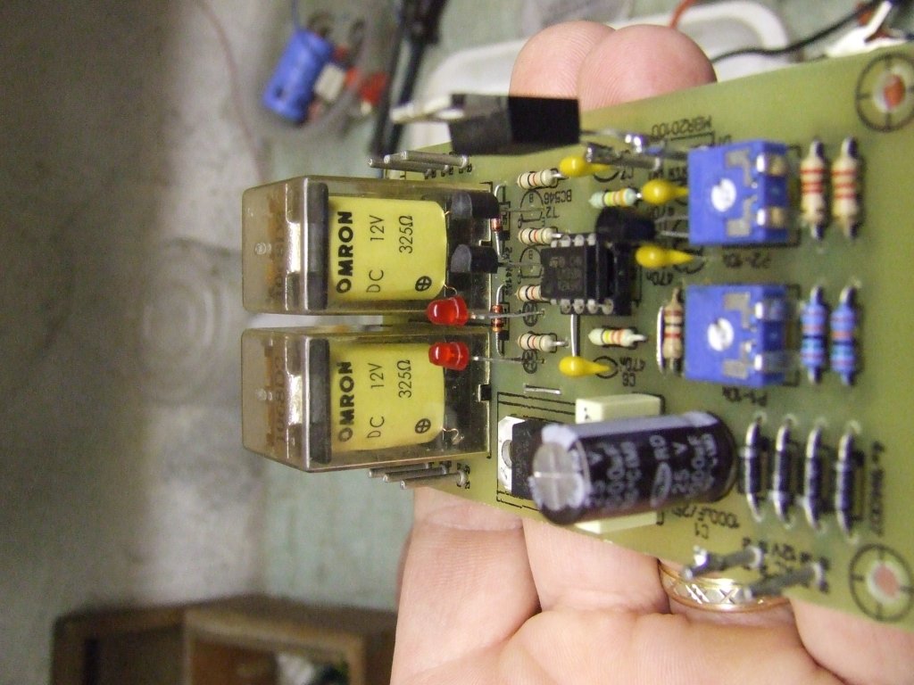

Korábban már csináltam egy példányt, Attila86 hőfigyelőjéből, annyiban átalakítva, hogy 2 hőfokot is figyel, illetve azokat elérve két relét kapcsol.
Akkor gondom volt vele, mert "kerreget" a relé. Ha a visszacsatoláson módosítottam, akkor ez megszűnt, de túl nagy lett a "delta" hőfokom, ami nem tetszett.
Most csináltam egy új panelt, ami alapvetően eltér a korábbitól annyiban, hogy kínosan ügyeltem a csillagpontok helyességére, valamint eltérő típusú 470n-kat használtam. Ez a két panelváltozás, párosulva a kapcsolás minimális módosításával, TÖKÉLETES eredményt hozott.
Akár erősítőbe, akár labortápba, ideális megoldás a hőfokfigyelésre és beavatkozásra
(#) Alkotó válasza Alkotó hozzászólására (») Nov 12, 2009 /
képek a kész hőfigyelőről

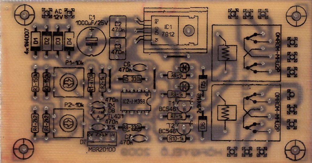

Épülő labortápomhoz szeretnék egy hőfigyelőt építeni.
Alkotó féle rajzot és nyáktervet figyelembe véve kicsit átterveztem a panelt.
Az 5V-os stab IC azért van rajta mert alap állapotban erről fognak forogni a ventik, ha eléri a beállított hőfokot akkor kapcsol majd rá a 12V-ra.
Ha van egy kis időtök légyszi nézzetek rá hogy jó -e így a huzalozás, meg egyebek.
Köszönöm szépen a segítségetek!

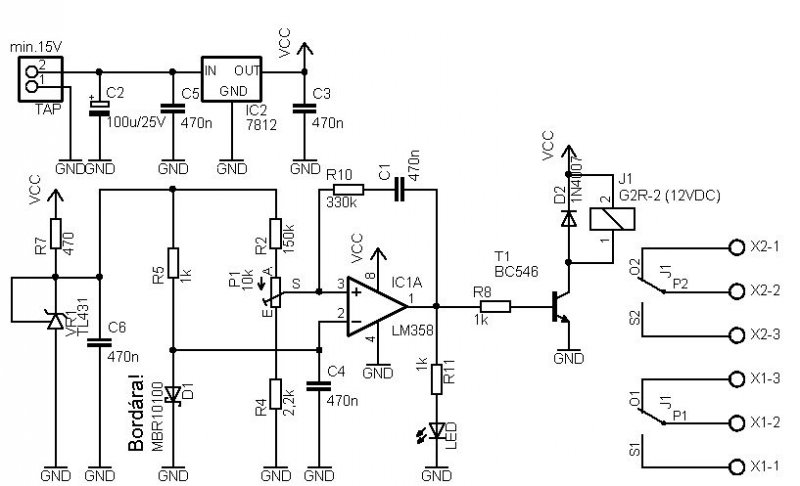

Már régebben megépitetem Attila86-féle hővédelmet és egyáltalán nem tetszett nekem ahogy működik, meg főleg nem az a nagy MBR10100-as dióda a figyelő. Ezért megfogtam és átalakitottam úgy hogy a figyelő szonda egy 1N4148 -as dióda és még kicseréltem az R2-es ellenállást kisebbre (150K helyett 22K) és úgy is be lehet állitani hogy akár szobahőmérsékleten is bekapcsoljon.
(A kapcsolás alul aki netalán nemtudná melyik kapcsolásról van szó)
(#) proli007 válasza demcar hozzászólására (») Feb 6, 2010 /
„egyáltalán nem tetszett nekem ahogy működik”
Nagyon örülünk! De kifejtenéd ez miben nyilvánul meg? Mert azon kívül, hogy más dióda van benne, semmi különbséget nem látok..
üdv! proli007
(#) demcar válasza proli007 hozzászólására (») Feb 6, 2010 /
Hát hogy teljes másképp reagál az eredeti diódával mert az eredeti diódával rögtön kikapcsol mihint felmelegitem és akár le van tekerve a poti akkor is csak gyújtóval vagy forrasztópákával lehetett felmelegiteni, és mihint mondtam épp hogy bekapcsolt már rögtön ki is kapcsol, és ez nemjó!
(#) dj.csont hozzászólása Feb 7, 2010 /

(#) proli007 válasza demcar hozzászólására (») Feb 8, 2010 /
Amit állítasz, az azért nem a teljes igazság, mert mások voltak a vizsgálati körülmények.. De lényeg, hogy most a kívánalmaidnak működik.
- A kapcsolási pont hőmérséklete nagyban függ a dióda típus és egyed szerinti nyitófeszültségétől. Ehhez kell hozzá illeszteni a P1-es poti osztási feszültségét (ahogyan a másik diódánál, ezt meg is tetted.)
- De ennek a kapcsolásnak nincs hiszterézise. Azaz a be és kikapcsolási pontok között gyakorlatilag alig van távolság. Erre leginkább a mért pont hőtehetetlensége lesz nagy befolyással. Hiszen ha bekapcsol a ventilátor, attól még a hűtőborda tovább melegszik.
De a másik szilícium dióda tömege kisebb, a reagálási idejének is kisebbnek kellene lenni. Tehát ennek a hőtehetetlensége (ha csak a két diódát nézzük) biztos kisebb mint a TO220 tokosnak. Szerintem csak azért érzékelted hogy nagyobb a hiszterézis, mert alacsonyabbra hoztad a kapcsolási pont hőmérsékletét. Így lassabban is hűl ki, mint ha a környezet és a dióda között nagyobb a hőmérsékleti különbség.
- Ha tényleg hiszterézist szeretnél, akkor a C1 kondit rövidre zárva, és R10 ellenállást változtatva (leginkább megnövelve) kialakítható a tényéleges hiszterézis.
(De ilyen szó, hogy "mihint" nem létezik. Viszont a "mihelyt" van..)
üdv! proli007

(#) petemazi hozzászólása Ápr 5, 2010 /
Megépítettem Attila86 hővédelem kapcsolását.(Bővebben: Link)
Kocsiba szereltem be, hűtőventillátor vezérlésnek.
Két problémám akadt vele.(mellesleg a funkcióját ellátja, tehát szépen lehűti a vizet a dugóban)
Az egyik az, hogy a 7812-nek 14,8v feszültség kéne, autóban maximum 14,4v fordulhat elő megfelelő működés esetén. Azt vettem észre, hogyha nem jár a motor, és bekapcsolok egy nagy fogyasztót( pl reflektor) akkor egy pillanatra behúzza a relét. Gondolom ez a nem stabil tápfesz miatt van. Zener diódával előállítva a tápot, ez orvosolható lenne?
A második: Úgy vettem észre, hogy a kapcsolás nem tartalmaz hiszterézist. Állok a dugóban, és majdnem indexrelé sebességgel rángatja a relét. Én építettem rosszul, vagy nincs benne? (saját nyákot rajzoltam, nagyjából az eredeti másolata, csak máshogy van benne a poti, és nem a panelon van a relé.)
Ha nincs benne hiszterézis, akkor lehet bele építeni?
Előre is köszönöm!
(#) (Felhasználó 4577) válasza petemazi hozzászólására (») Ápr 5, 2010 /
Próbáld meg úgy, hogy a 7812 helyett két soros diódát kötsz be, így 14.4V helyett 13V-ot fog kapni.
Tartalmaz hiszteriézist, bár én még kondenzátor + ellenállás párosítással nem találkoztam. A C1 és R10 helyére köss be egy kb. 750K-s ellenállást és próbálgasd, csökkentsd, növeld az értékét, hogy melyikkel jó, de kb. 750K jó lesz.
