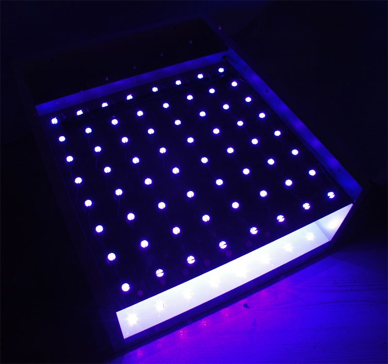

Készülőben a LED-es, kétoldalas levilágítóm...
3x3 cm-es mátrixba vannak a LED-ek.
Elég jól néz ki!
![]() Hogyan csináltad a képet? Ugye tudod hogy az ilyen erős UV fény már rövid idő alatt is nagyon káros a szemedre. (többek között) Csak óvatosan! :photo:
Azt hiszem igazad van...

A képet állványról, hosszú záridővel csináltam. A második kép jóval fényesebbnek látszik a valóságnál. Hát én belenézegettem elég sokat ![]()
