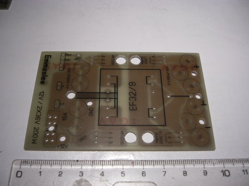

![]() A vezérlést megépítem SMD-vel is. Akkor teszek föl képet a panelról, meg a vezérlésről is. A nagyáramú panel asziszem 96X60mm, és a vezérlés 45X40. Na ezért építem meg SMD-ból is, mert túl nagy. Na meg még azért is, hogy látszani fog-e a különbség a jelalakon. A vezérlő panel a nagyáramú panelre lesz fölépítve.

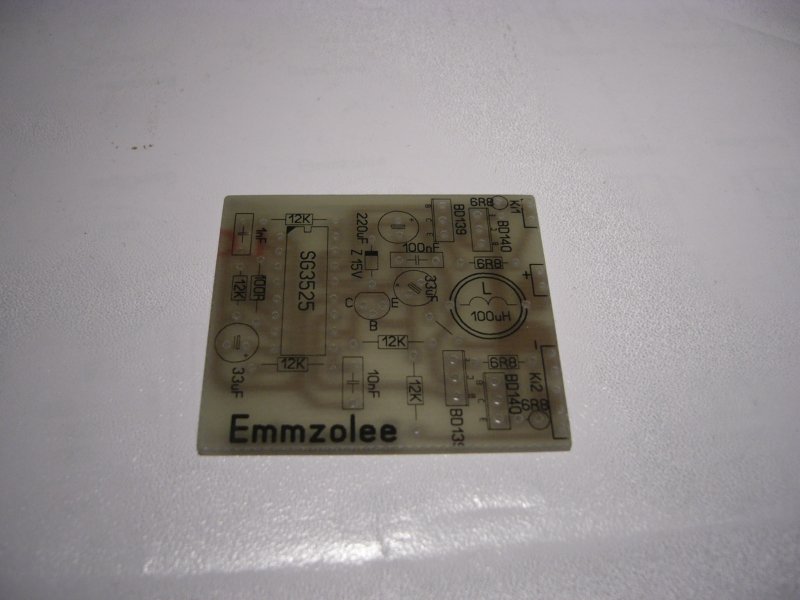

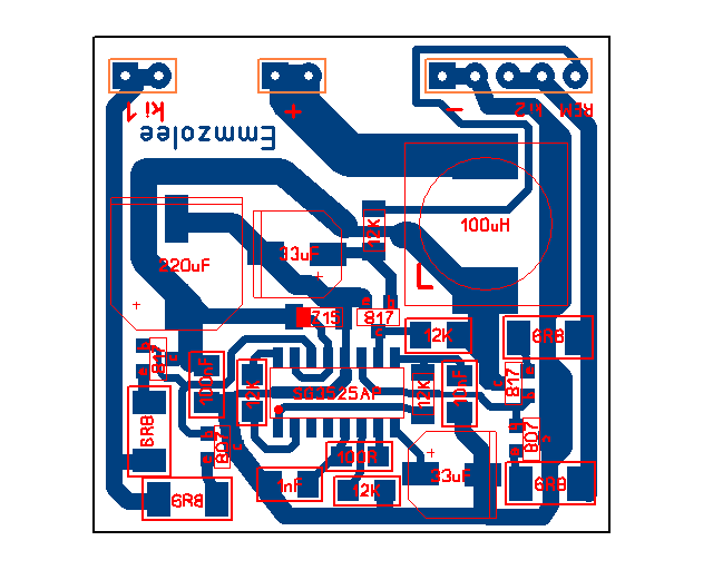

Elkészült a kicsi tápom SMD vezérlő paneljének a terve.
38X39mm -es lett. Azt gondoltam, hogy kisebbre tudom csinálni, de nem tudom a nagy kondik, és az induktivitás miatt. Kondikat már néztem ki kisebbeket, mondjuk azok is 2-2 mm-el kisebbek. Az is valami. Az induktivitásom 12.7X12.7mm-es. 0.17 ohm. Ha ez kisebb lenne, akkor tudnék csökkenteni a méreteken jobban. Szerintetek ha kisebbet veszek, akkor nem lesz gáz ha ezzel megnövelem az induktivitásom ellenállását? A mostani : 100uHy 12.7x12.7 15% 0.17R SRR1208-101YL (BOU) RoHS Irms=1.5A Amit kinéztem helyette: 100uHy 5.8x5.2 10%0.7R SCD0504T-101K-N (YAG) RoHS Irms=0.52A És úgy egyébként mi a meglátásotok? jó lsz így? mi változtassak? 2db, vagy 4 IRF3205 lesz róla hajtva. Legyen 2 oldalas a nyák? Az azért lenne nehéz dió, mert nem tudok galvanizálni. Ja, azt nem is írtam, hogy az alkatrészek nagy többsége 1206-os tokozású, a tranyók SO-23, és a 6.8 ohmos ellenállások meg 0.75W-osak.
Én nem tennék tranyót a SG-re, ha egy-egy IRF-et hajtana, de talán még ha kettőt, akkor sem. Vagy driver, vagy semmi...
Hello
Ok. Építek egyet nélküle is. És mi a véleményed az idduktivitásos kérdésemről?

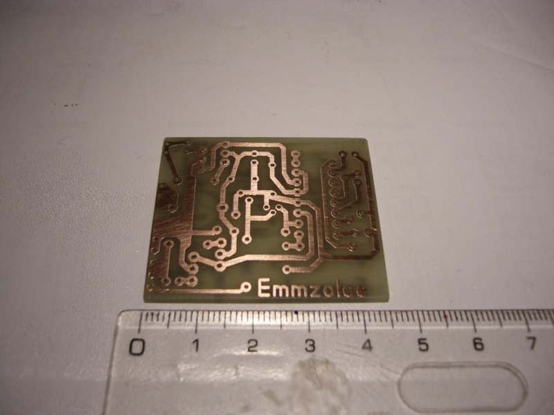

![]() Közben átterveztem az SG3525 vezérlésemet a legegyszerűbb változatúvá. Se vezérlő tranyók, se semmi extra. Jó kicsi lett. :nevetes1: A driverest is megépítem, abba akkor teszek kisebb méretű induktivitást, és mehet a teszt. Akkor lesz egy furatszerelt, annak az smd-s változata, és az egyszerű smd-s.
A 100n-t az IC lábaihoz közelebb tenném, mert ahogy látom a hely engedi. Ettől "nyugodtabban aludnék", lehet nem lenne különbség...
Nekem az elsődleges szempontom a Gétekre menő vezetékek kanyarmentessége lett volna.
Ha nincs meghajtó, akkor ezen folyik a Ig tűimpulzussorozat, a kanyarok semmiképp nem tesznek jót. Mindesesetre ha megcsinálod megnézhetéd, hogy milyen a kimenőjel a géteknél közvetlenül meg az IC nél közvetlenül. 2 oldalashoz nem kell furatgalván, csak 2 egymásfeletti forrszem, (vagy direkt átkötésre vagy egy megfelelő alktrészlábon keresztül (ha van furatszerelt), figyelve a soros RL, és párhuzamos C (2 oldal között) hatásokat).
Aha, a 100 nF -os kondin én is gondolkoztam.
A kanyarokat jobb lenne szerinted, ha nem szögletesre, hanem kör ívesre csinálnám? Mert az egy oldalason elkerülhetetlen ez a kanyargózás.
Ha meg csinálom 2 oldalasra, akkor ott egyszerűbb a helyzet. Viszont írtad, hogy forrszemet be kell tenni 2 oldalasnál, és ott ét viszem a másik oldalra a jelet. Na igen, de azzal is elég nagy helyet elfoglalok. (2X2mm) na meg a jelnek az a 90°-os kanyar se tesz jót, ami az egyik oldalról a másikra átvezetéssel jár. Inkább ezért a táplálás részekkel trükközzek ne a jellel. Ugye?
én úgy csinálnám, hogy a kimenet a lehető leg egyenesebben vezetném ki, az IC tokozásához közvetlenül felraknék 1-2db 100nF-os MKP/Y kondit a tápágba, és akkor a táp onnantól nem annyira kényes, azon lehet kanyar...
Az is lehet, hogy ez csak az én hülyeségem, mert az a pár kanyar a kimenőjelben ekkora frekin nem sok vizet zavar...

Ilyen lett a kanyarok körívesítése után, és a kondit is az ic tövébe tettem.
