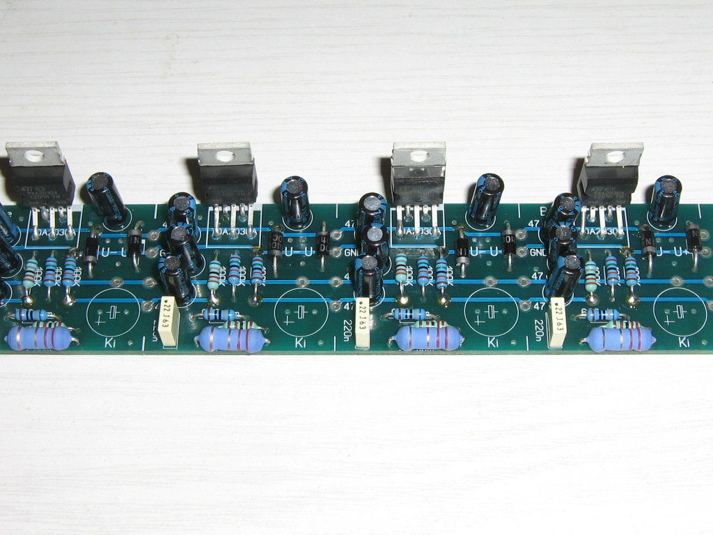

(#) highand hozzászólása Nov 16, 2009 /
No, megjött végre a TDA nyák, amire egytápos, kéttápos, párhuzamos és hidas kapcsolást is fel lehet építeni. Kiderítem, hogyan tudom felajánlani úgy nektek is, hogy ne sértsek vele, semmilyen itteni szabályt.
(#) highand válasza highand hozzászólására (») Nov 18, 2009 /
100W
4 db TDA 2030-al. Igazából nem érthető mitől szól ennyire jól, de többen írták már itt is, hogy a hidazott gainclone, nagyon tud szólni és ez a kapcsolás ráadásul két-két párhuzamosan kapcsolt végfokot tartalmaz.
