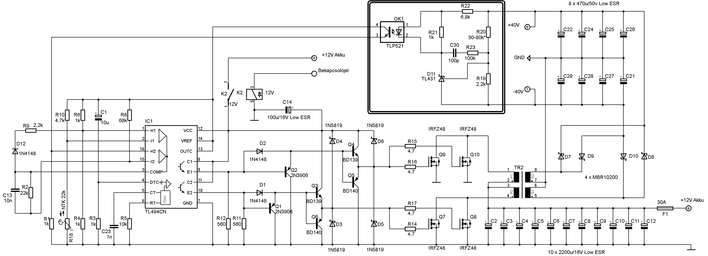

Na itt egy gyorsban összehajított kép, a stabilizátor ki iktatásáról.
Bekereteztem azt a részt, amit ilyenkor ki is forraszthatsz. Az optocsatolót szedd ki. A 4,7K lineáris potit az optocsatoló 3-as, és 4-es lába helyére forraszd be.
És már meg is vagy. A potival olyan impulzus szélességet állítasz be, amilyet csak akarsz.

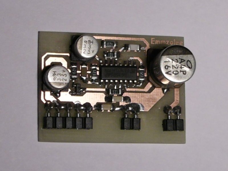

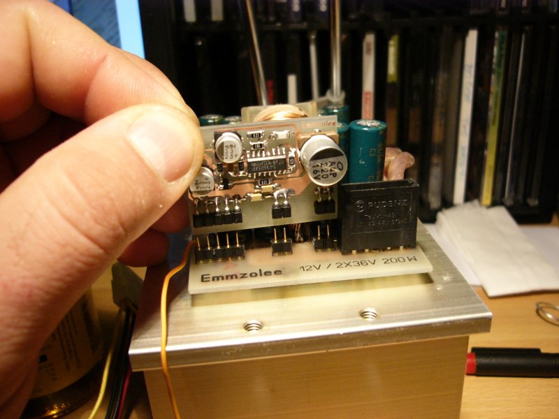

(#) emmzolee hozzászólása Nov 19, 2009 /
Kész az SMD-s egyszerű vezérlésem.
Vasalással csináltam :pirul: de jó lett.
Hétvégén teszt.

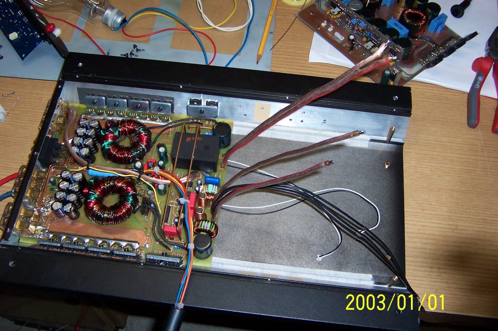

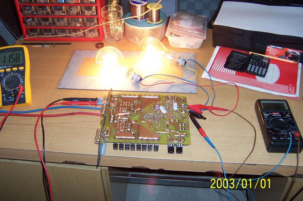

(#) zn4416 hozzászólása Nov 21, 2009 / 1
Visszatértem
Végre valahára összedobtam a tápomat amit már régóta kísérletezek a tökéletesség jegyében....
Tulajdonságai :
- 10,6V-tól már működik
- 32KHz kapcsolófreki
- szabadonfutó
- kettős trafós kivitelű

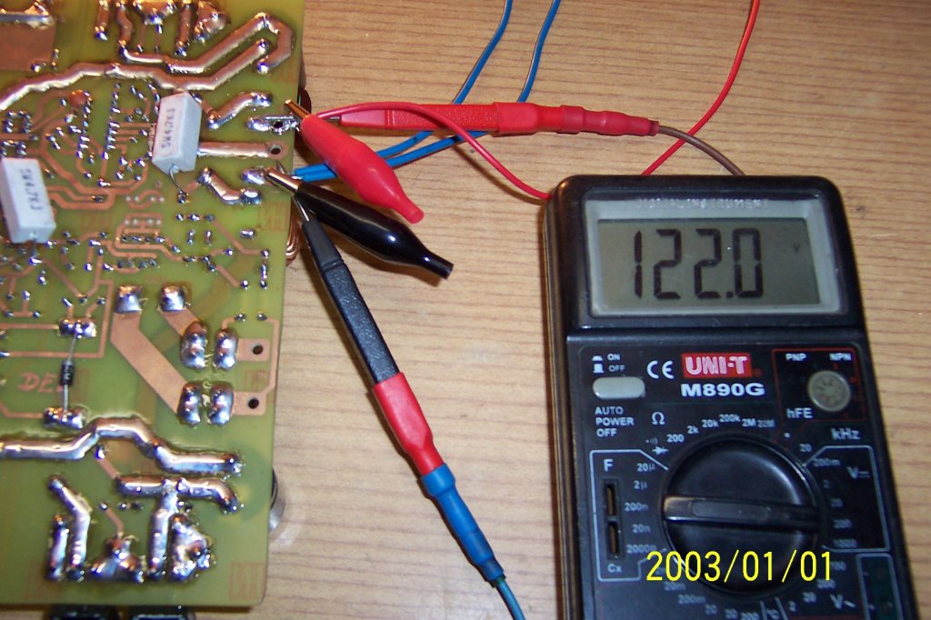

Egy két dolgot méregettem rajta és a következőkre jutottam. Elég stabil ( mármint ha a bemeneti fesz nem ingadozik ), a kimeneti fesz csak pár voltot esik a nyugalmi állapotához képest
Terhelés nélkül : Ube=13,43V ; Uki=157V
Két 300W-os körte terheléssel Ube=11,62V ; Uki=122V Iki=1,8A mondjuk ezt már a 15.-ig perc folyamatos járatás után mértem. Hűtés nélkül fetek talán langyosak , diódák melegek voltak
Mivel nem volt nagyobb terhelésem ezért ráakasztottam egy vasalót ( na ezzel már pikk-pakk megette az aksimat, most is töltöm ) 10 percig ment, utána már nagyon lecsökkent a bemeneti fesz.
Ezt már a végleges helyén teszteltem ( trafók langyosak lettek, minden más hideg ). Ekkor Ube=11,62V ; Uki=122V ; Iki=4,2A.
A hatásfokot sajnos nem tudok mérni, mert nincs olyan műszerem ami legalább 100A-ig mér
Egyébként minden szuper az elvárásaimnak megfelel ( egyelőre.... ). Csinálok majd képet a jelalakokról is, csak olyan izgatott voltam, hogy nem is fényképeztem le. Üresjáratban egész jó jelalakokat láttam és nem változott számottevően a terhelésre.
Végre összedobom már a végfokomat.
Akkor a képek...

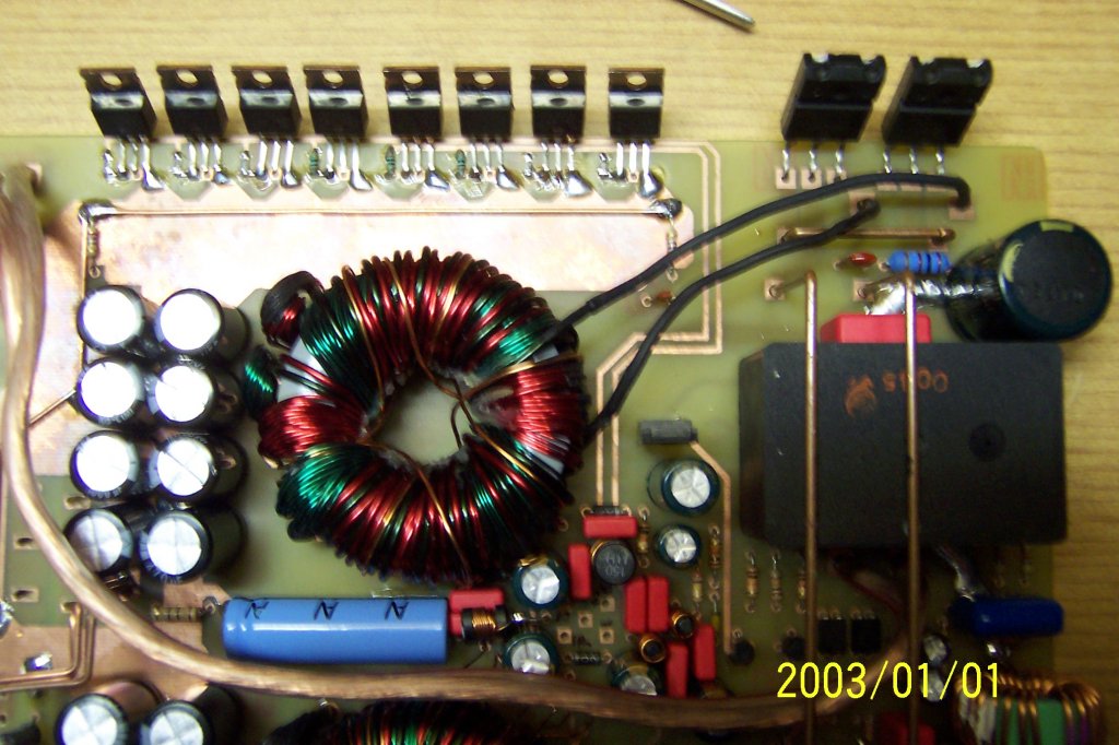

Még képek

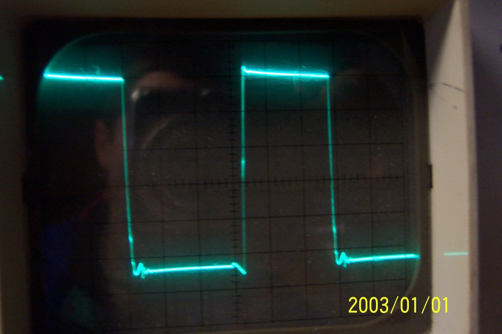

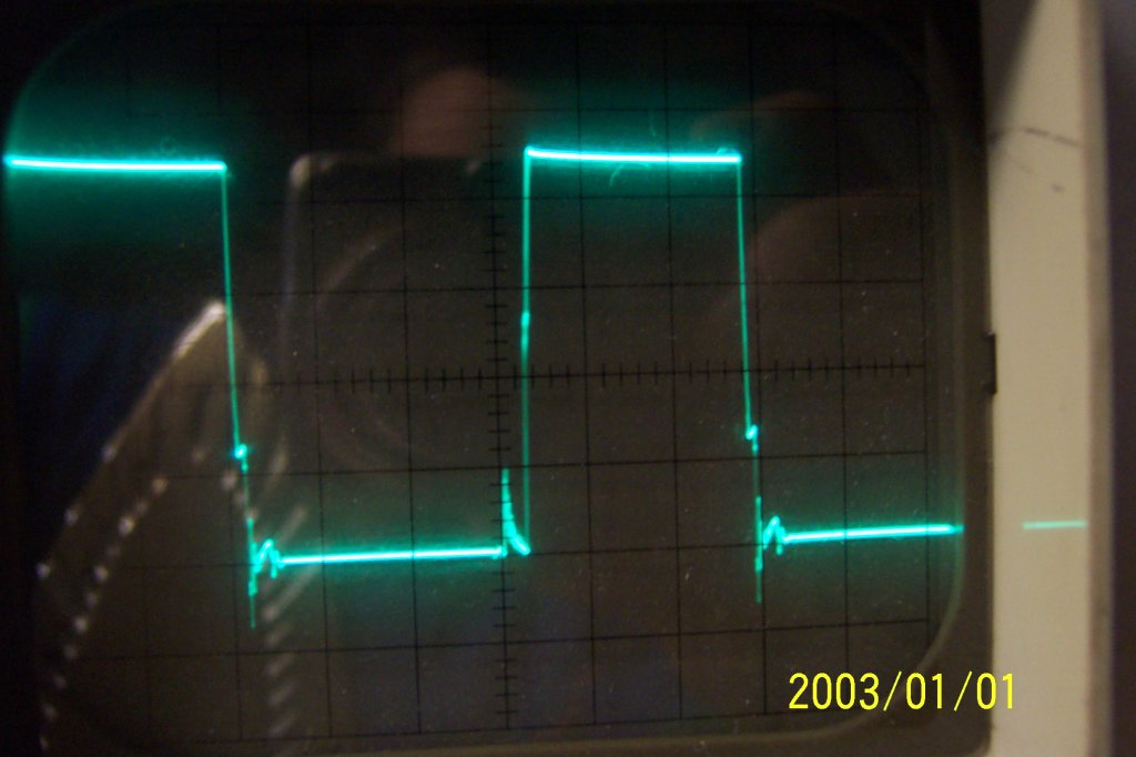

Készítettem egy két fontos képet.
Szerintem egész korrekt lett a cucc
A terhelt állapot : kb. 800W Iki=6A ; Uki=133V ;
Kipróbáltam azért még egy két dolgot :
- ha terhelés alatt indítom el, simán elindul
- ha túl nagy terhelést adok neki ( biztihez képest ) simán kicsapja ( pl: hideg égőt rányomtam a vasaló mellé )
Teljes terhelésen nem tudom megnézni, mert akksit simán lefalja ( igaz már régi ), de 40A biztit is már lőttem el vele.....
További szép napot !
(#) emmzolee válasza zn4416 hozzászólására (») Nov 21, 2009 /
Hello
Nagyon faintos lett
A jelalakjaidon látszik neked is, hogy a 494 körül elkélne egy kis fesz stabilizálás, de az enyém is ettől függetlenül jól működött.
(#) cimopata válasza zn4416 hozzászólására (») Nov 21, 2009 /
Ahhoz képest, nem semmi hogy csak BD140 el hajtod.
Nem gondoltam volna hogy ennyire bírja.
Ilyen szempontból kedvező a lassú kapcsolás. Nem hiszem hogy nagy túllövések lenének a draineken.
Esetleg arról még 1-2 képet nyomhatnál.
(#) zn4416 válasza emmzolee hozzászólására (») Nov 21, 2009 /
Feleslegesen nem rakok be alkatrészt így is tele a panel... :yes:
(#) zn4416 válasza cimopata hozzászólására (») Nov 21, 2009 /
Ok, csinálok arról is képet. Egyszer néztem terhelés nélkül is, és 6A-es kimeneti áramnál is. Volt egy két tüsi, de nem számottevő. Azért gondoltam a lassú tranyóra, mert 32 Khz-en minek ide bonyolult vezérlés ?

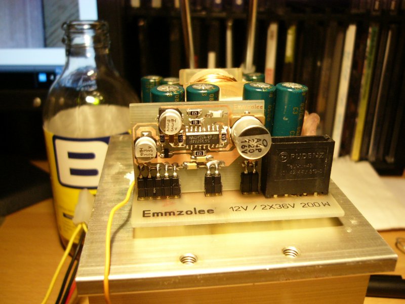

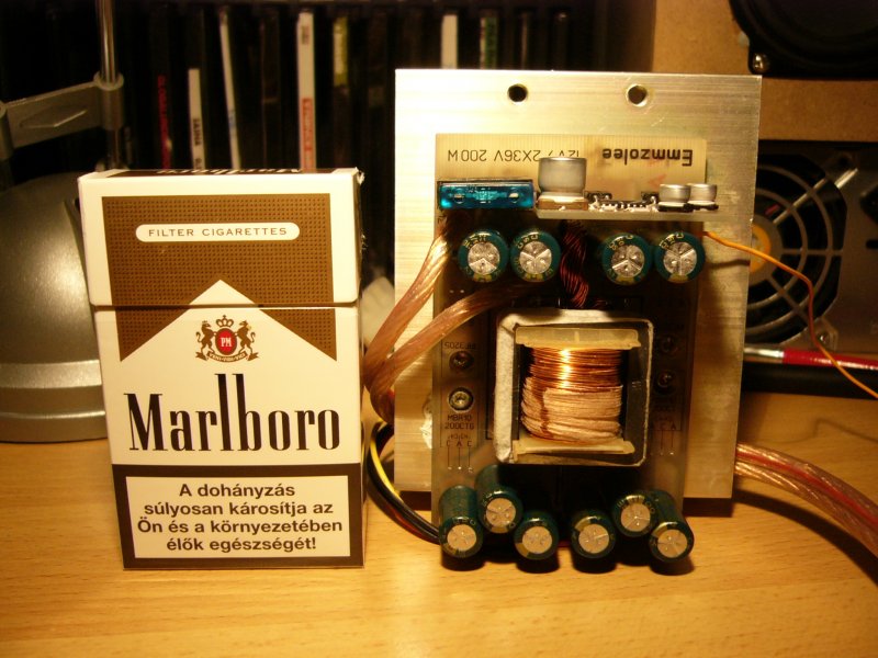

(#) emmzolee hozzászólása Nov 22, 2009 /
Tegnap este én is elkészültem a játszós tápommal.
163W-os terhelt mérés:
U be:11,65V I be:13,98A Pki:163W
U ki : 63,4V I ki:2,29A Pki:145W
Hatásfok: 88,9%
198W-os terelt mérés:
U be:11,55V I be:19,37A Pki:223,7W
U ki : 60,5V I ki:3,27A Pki:197,8W
Elég stabil, tehát terhelés változásra nem annyira ingadozik a tápfesz. Viszont üresjáratban fölmegy a fesz 85V-ig. A kimenetre föltettem a szkópot, és nem volt tüskés, hogy az töltse így meg a kondikat. Remélem ha rákerül a végfok, akkor ez a fesz csökkenni fog. mit lehet csinálni? tegyek rá egy zenert? vagy mi lehet jó ötlet? ? Azért kellene, mert az erősítőm 40V/ch fölött le old. Azt már tudom, hogy a következő prototipusom egy szabályozott táp lesz.
Csinálok egy képtárat a cuccról, és a jelalakokról.
képek a tápról (nem lett túl nagy, 200W-os létére):
A hűtőborda lehetne kisebb ,de sajna nincs, és próbára jó így is.
(#) Istike88 válasza emmzolee hozzászólására (») Nov 22, 2009 /
Ez tök frankó lett! Kicsi, kompakt, nagyon szuper!
(#) emmzolee válasza Istike88 hozzászólására (») Nov 22, 2009 /
Igen. 2 célzattal lett ilyen kicsi.
Az egyik, hogy az áram útja rövid legyen mindenhol, hogy ne képződjön sok zavar.
A másik, hogy építek egy végfokot i, ami ugyancsak kompakt. 56W-os, és a panel, ami kellhozzá az 33X75mm csatornánként. Abban a kondikat kicserélem laposabbra, és mehet egy pofás kis dobozkába. :kalap:
