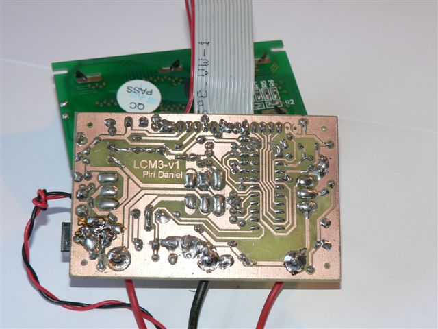

A müszer elkészült. Köszönet mindenkinek aki részt vett a fejlesztésben. Remek darab. Néhány felvétel.
Szia Papi!
Látom részben saját nyák, nagyon szép! Megtiszteltetésnek veszem, hogy az én nevemet írtad rá, ugyan Istváné lemaradt... A lényeg, hogy ez egy igazi utánépítés, szép és esztétikus kivitel, látom a tanácsokat is megfogadtad, belekötni sem tudok. Gratulálok, és köszönjük a visszajelzést!!! Talán egy kis megjegyzés: Nem áramkörben mérni tilos, hanem feszültség alatt lévő alkatrészeket (amik lehetnek ugyan egy áramkörben is), de egy kiszerelt, feltöltött kondenzátort sem szabad mérni, (ami ugye nincs áramkörben). De ettől eltekinte tényleg ügyes kivitel! Gratulálok még egyszer!
Jogos az észrevételed, de már nem variálok vele.
