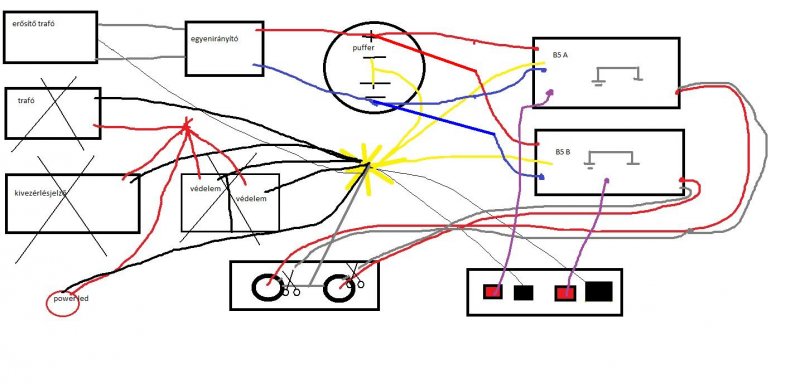

Ebben ti láttok hibát? Így van bekötve most az erősítőm egy fém dobozba. Nincsen benne hangerőszabályzó se hangszínszabályzó. Az erősítő bemenete egyből egy RCA aljzatra van kötve. Ha nincsen semmi se az RCA csatlakozókra kötve akkor teljes csend van.Miest bekötök valamit egyből elkezd zúgni jobb esetbe de van olyan is mikor az izzók a tápágakban elkezdenek világítani.90%-ban a + tápágban világít az izzó. Szerintetek mit rontok el?
A bemeneti RCA aljzatoknál a föld részeket ne kösd rá a panel föld bemenetére, viszont kösd össze a két csatornáét, és ezt kösd rá a csillagpontra. Ollóval jelöltem, hogy mit szakíts meg, és berajzoltam, hogy hogy kösd rá a csillagpontra. A panelon össze van kötve a két föld, tehát működnie kell a dolognak. Most nálam is így van bekötve. A többi "sallangot" én egyenlőre hagynám a csudába, ha majd működik, akkor jöhet a védelem, meg az egyéb különtrafós nyalánkság.
Itt a rajzodon nincs bekötve a védelem ,csak a tápot kapja meg?
Ha földhurok lenne ,akkor kapnál 100 Hz-es búgót is , de az ugye nincs ? Nem lehet ,hogy gerjed?
Vendel jó helyen kapisgál. Mikor bedugsz valamit, akkor az összeköti a két RCA árnyékolását. Ez okozza bajt, ugyanis a szabvány és a józan ész is szigorúan előírja, hogy magában az erősítőben is össze kell már eleve kötni őket, csak az meg hurkokhoz vezethet. Kivéve ha jól csinálod.
Ha a többiek tippjei nem lennének jók akkor a fém dobozból indulok ki. Az RCA csatik el vannak szigetelve kis gumialátét szerűségekkel a doboztól? Nálam régen ez okozott galibát. Azóta én ilyen RCA aljzatot használok:
A rajzon nincsen bekötve de az erősítőbe be volt. Lekötöttem mindent csak maga az erősítő van semmi más.Ha nincsen rákötve semmi jelforrás akkor semmi búgás de viszont ha van akkor az izzó már világít is. Lehet gerjed nem tudom.Ez ellen mit lehet tenni?Lehet közel van a trafó az erősítőhöz vagy a 230V kábel a jelkábelhez? ![]()

Alkotó és vendelkirály hozzászólásából arra következtetek,hogy a födhurok akkor záródik amikor valamit rákapcsolsz.
Kérdeztem már? Be van kötve az erősítőben a védőföldelés ,vagy kettős szigetelésű?
Kettős szigetelésű.Nincsen védőföldelés.

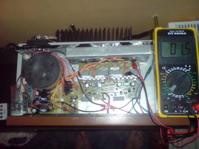

Kicseréltem a 680 ohm-okat 68 ohm-ra , a nyugalmi áram 45mA (15mV). Kinulláztam a kimenetet szinte teljesen nullára . Nagyon rá kell feküdnöm a hangfalra ,hogy halljak brumi-t, vagy susi-t. Azonkívül beépítettem a 6.8 ohm-okat a panel aljába , mégpedig úgy ,hogy a vékony vezetősávot átvágtam, és ezt hidaltam át a 6.8 ohm -os ellenállásokkal. Mindent renben találtam ,megpróbáltam meghallgatni. ![]() Olyan torz , hogy nem bírom leírni , tortyog , kicsi és nagy hangerőn is. Mindkettő oldal egyformán. Ezt már nem hiszem el... Tudja valaki ,hogy ez most mi lehet? Egy kép telórol.

A Cool edit-el lehet realtime monitorozni ? A harmónikusok is látszanak? Hát ki kell próbálnom. 145mA-nál már azért elkezd melegedni? ![]() ![]() ![]() ![]() ![]() Hát lehet így aludni? Rájöttem ! Kíváncsi vagyok ki veszi észre a hibát! A képen jól látszik!
Neem. Árnyékolt vezeték! Össze is van kötve az árnyékoló harisnya a GND-vel a panelba csatlakozásnál.
(Monitor összekötő kábelból bontottam ![]() Ha semmi ötlet akkor elárulom: 1.5 mV kicsit kevés volt! Megint jól benéztem. 15 mV az már nagyon nagyon JÓ! A műszeren is látszik , azon a képen amit betettem.
És ha egy picit feljebb mész (18-20mV) akkor még egy kicsivel jobb lesz, no meg melegebb is.
Ja, a nyugalmit az emitter ellenállaton mérted.
Én a tápágba tettem a műszert és úgy állítottam be 100mA-t. 1k állásból jó pár menetet kell tekergetni hogy elinduljon felfelé a nyugalmi áramfelvétel. Alapból tényleg borzalmas volt a hangja. Az ofsett viszont 0,8mV-ra beállítható.
