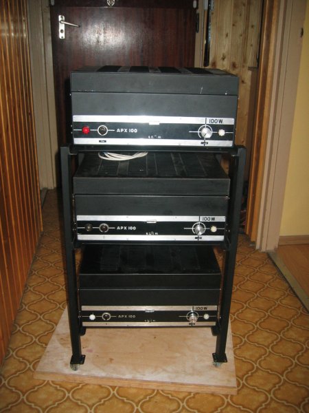

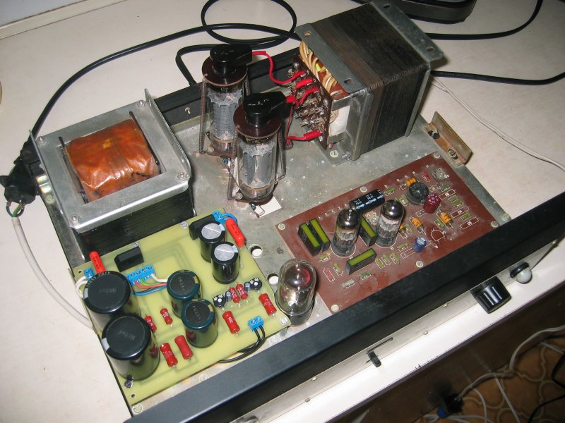

(#) Gubán_Gábor válasza rockersrac hozzászólására (») Dec 16, 2009 /
kedves Márk!
220nF-ra érdemes kicserélni a előfok csatolóit.
A puffer elkokat érdemes kicserélni, mert a régi MM-ek sajnos már csonttá száradtak. nekem 2 db 470 µF 450V os van benne. az előfok szűrői pedig 220µF 450V-osak
Mutatok képet, hogy nekem hogy lettek megcsinálva.
És a védelmet és az előerősítőt célszerű kiszerelni, mert felesleges brummot visz a jelbe, mert a mai jeljátszók már bőven túlteljesítik a 0,775V (0dB) szintet. Nekem ezzel az átalakítással 1,5V ra nőtt a bemeneti érzékenység, de egy deka brumm sincs benne.

(#) Gubán_Gábor válasza jandark hozzászólására (») Dec 16, 2009 / 2
a nyákrajz elkérhető, igaz ez a 4. moddingolt változat, és ez hozta meg a várt eredményt. Sok tervezés áll mögötte, ha megnézed, akkor láthatod, hogy a földelés szigorúan csillagpontos.
És látható, hogy az anódfesz és az előfeszt beállító rész 1 közös panelra került, és az előfesz, így a végcsövek munkapontja csövenként beállítható, így nagyon pontosan ki lehet szimmetrizálni.
Új csöveknél, vagy nagyon jó emissziós képességgel rendelkezőknél elég bőven oldalanként 20-25mA, és üvölt mint állat
Én ezekkel járok hangosítani, van 3 db egy közös rack állványon

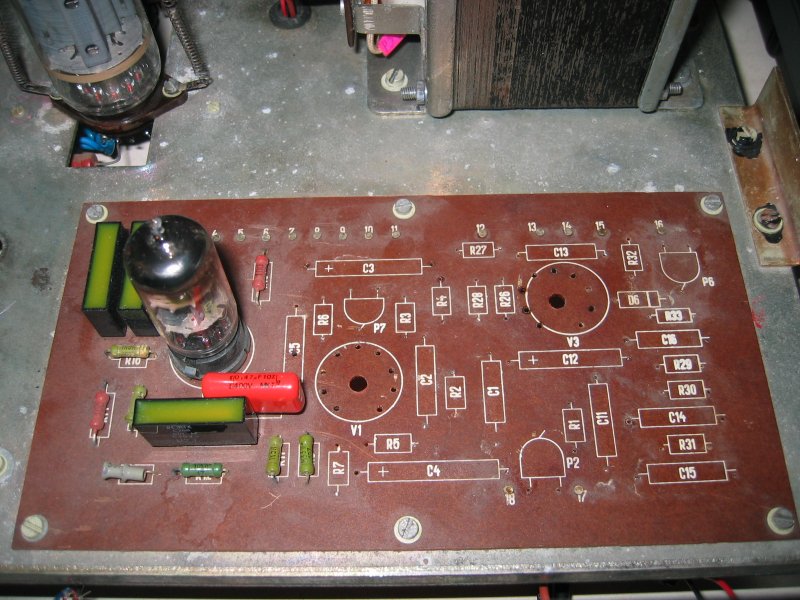

(#) Ricsi89 hozzászólása Feb 11, 2010 /
Hozzájutottam egy ilyen erősítőhöz. A pufferkondijai ki vannak véve, külön kaptam hozzá. Meglepetésemre nem volt az erősítőben benne az egyenirányító sem. Na szóval a gond az, hogy a kondik érdekes értékűek. Vagy egy 100+100µF-os 350V-os. Na elvileg ez kellene az egyenirányítás utáni első kondinak, de már feszültségre is kevés, plusz nincs is összekötve a két pozitív kivezetése. Vagy egy másik ,ami 47+47µF-os, ez már picit több, 450V-os. Ennek össze van kötve a két pozitív kivezetése, de nem kevés ennek is a feszültsége? A kapcsolási rajzon 460V-os feszültséget írnak. A segédrács feszültségnek megvan a 100+100µF-os 350V-os kondi, összekötött pozitív kivezetéssel és a kisebb 100µF 160V-os az előfesznek. Ahogy látom a kondik közötti szűrőtagok is hiányoznak. Valaki nem tudna egy képet mellékelni a kondik környékéről, hogy mi hogy van és melyik kondinak hol a helye?
(#) jandark válasza 18david18 hozzászólására (») Feb 11, 2010 /
Küldök pár képet..
Bocsáss meg gr89nek szántam..
(#) jandark válasza Ricsi89 hozzászólására (») Feb 11, 2010 /
Szia küldtem pár képet..
(#) Ricsi89 válasza jandark hozzászólására (») Feb 11, 2010 /
Megnéztem, hát egy pár dolog hiányzik belőle. Nembaj majd pótolom és megcsinálom rendesen. Kell még majd két végcsövet is szereznem, meg majd egyszer áttekerni a kimenőt.
