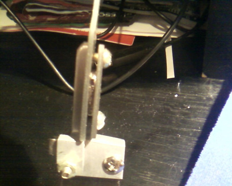

(#) patexati válasza janocsi hozzászólására (») Dec 15, 2009 /
Akkor nekiesek egy Sthil reszelővel az viszi akármilyen kemény
(#) janocsi válasza patexati hozzászólására (») Dec 15, 2009 /
Két keményfa közé szorítsd be a reszeléshez. (Amikor én ezeket kireszeltem, a szomszédaim rögtön árulni kezdték a lakásukat, annyira hangosan csikorgott...).
Ha még nem kezdted el, akkor a rugó szabad hosszát hagy meg mégis 30mm-re. Ráérsz csökkenteni később is ha kell.
Szia.
Szia! 25-re hagytam de ha reszelek rajt lehet 30 is! A fej mi rá van csavarozva a rugóra szándékosan van kicsit befelé döntve? Nem szedtem szét inkább megkérdezem mert olvastam ilyesmiről Itt nem lesz gond a kiegyensúlyozás mert a hátára tudunk felvinni ónt ezért hagytam a teli GND-t bent. Ki is vágtam a szárat hát nem 5 perc! Egyik oldalt nézzétek ha reszelitek méretre mert lehet kicsi eltérés és ez a sarok töréseknél egyből látszik!
A rugólemez hosszanti síkjának (oldalnézetben), egy vonalban kellene lenni a rászerelt kar síkjával, vagyis párhuzamos, akkor tökéletes a beállítása.
Egy kar dúrvább kireszelését már elvégeztem én is, ime:
Szia.

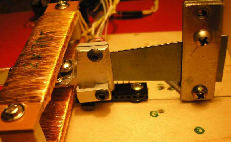

A hall szenzorok elhelyezéséről és a mágnes rögzítéséről jó lenne ha írnál kicsit! Egymás mellett vagy mögött vannak elég szerinted ha csak felragasztom a mágnest a lengőkarra vagy csináljak valami tartót neki

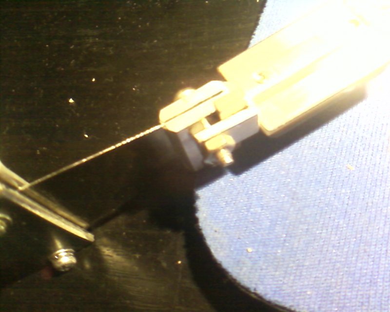

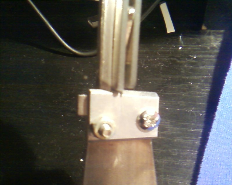

A hall szenzorokat célszerű úgy elhelyezni, hogy ne akadájozzák a rezgőrendszert sehol annak mozgásában. Az alapra ahol a rugórőgzités , és a tekercspár is el van helyezve, a lehető legközelebbre kell felerősíteni, hogy a mozgó kis mágnes kellő távolségban haladjon át fölöttük. Egy képet töltök fel a kicsi (vendég) mágnes elhelyezésáről. Állíthatóra lett az is kialakitva, igy bármilyen helyzetben rögzíthető.
- A Hall IC-ket is kicsit állíhatóra, (fogatható) érdemes felszerelni. Pl. a rezgés szinkronizálásához be kell a "0" helyzetét állitani, hogy automatikusan el rudjon indulni a rezgés. Az óra vezélőjét szitén kicsit forgathatóra célszerű, mert ezzel az index helyzetét tudjuk befolyásolni.

(#) janocsi válasza janocsi hozzászólására (») Dec 15, 2009 /
Még annyit, hogy a két Hall IC nagyjából egymás mellett a lengési íven van elhelyezve alapban. A kar, ill. a kis mágnes nyugalmi helyzete alatt a rezgető szenzora van, rögtön mellete lehet az óra vezérlője is néhány mm-re. Az, hogy melyik oldalára helyezzük az óráét, a kijelző állapota határozza meg, hogy asztali, ill. fali kivitelre készitettük. Asztalinál szemből nézve a jobb oldalon helyezd el a szenzort.

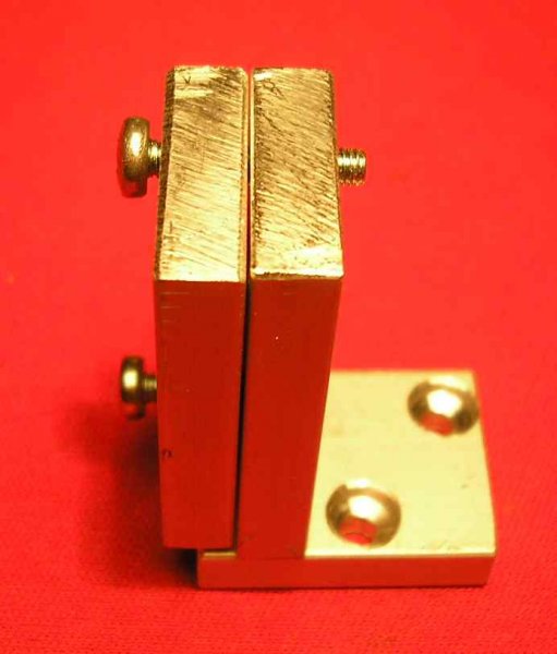

A Hall IC-ket valóban jó egy hosszabb nyák egyik végére ültetni, a másik végét egy csavarral az alaplapra, és elforgatható lesz a kis mánes íve alatt, ha ahoz méretezed a nyáklemez hosszát.
Még néhány kép egy szerelt kar-mágnes-vendégmágnes-rugólemez összeállításról, és egy alaplapi stabil rögzitőröl.

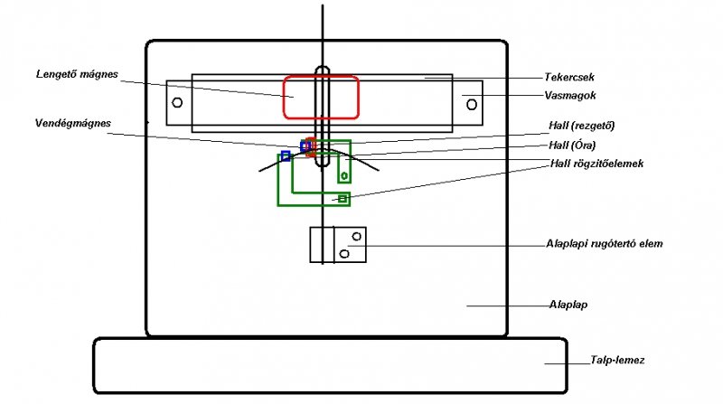

Az egyik legfontosabb része az órának a jól működő mechanikai feképítés. A Hall IC-k jó beépítése igen fontos, mert a rezgetés szinkronizálót finoman tudni kell állítani, majd rögziteni is. 1mm-en belül, a kar nyugalmi helyzetében lesz ez az automatikus elinditási pont. Elsőre a kis mágnes alatt kell lenni a szenzornak.
Egy "skiccet" még teszek fel, ezen a vázlaton nagy vonalakban a szenzorok, és egyéb alkatrészek elhelyezését láthatjuk.

Szia Patexati!
Egy kicsit átnézve a már működő Wand Hall szenzoros változatait, a következő módosításokkal teszek fel egy vázlatot. Az kis "vendégmágnes" mozgási ív követését szemléltetve, jól látható a rögzitőelemek egy lehetséges elrendezése a Hall szenzorokhoz. A "skicc" szerinti megoldással működik a legújabb Wand f886/3.34 verziója is.

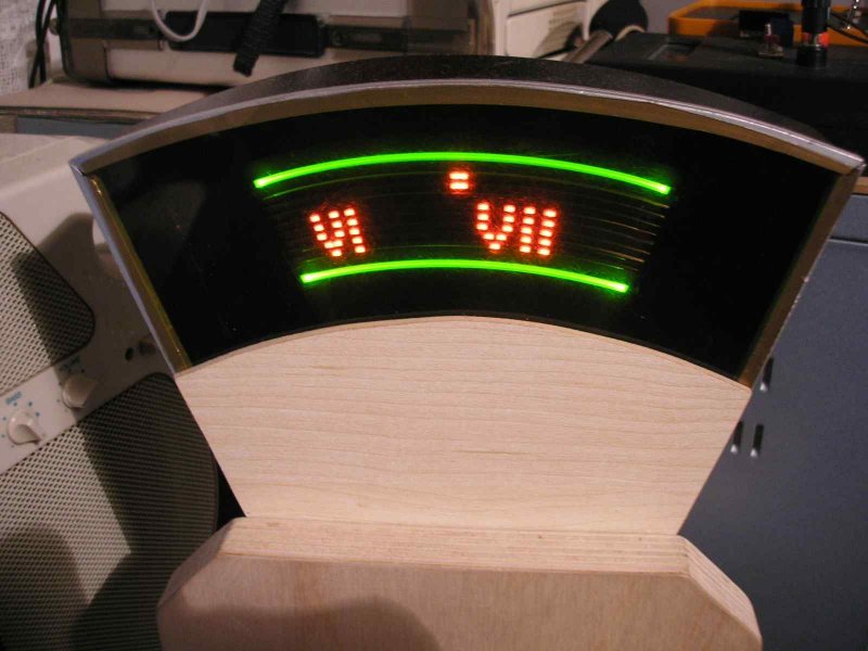

(#) janocsi válasza janocsi hozzászólására (») Dec 16, 2009 /
Az új Wand f886/3.34 verziójának csak a legújabb fejlesztéséböl kiragadva kettőt: a Scrolling Clock1 és 2-röl egy-egy képet feltöltök. Ez az óra egy körszámlapos forgó "gyűrű" kijelzése, amely a legfríssebb fejlesztése HP41C Wand programjának, a többiröl már nem is szólok... (Hát ez analóg kijelzés a javából.)

Szia! Ma nem igen haladtam az órával egyéb sürgős hülyeségek miatt de holnap csinálgatom szóval ilyen L alakú panel lenne jobb a hall szenzorhoz? Egy vágódeszkára felnyomom kis pozdorja csavarokkal és ha minden összeáll akkor készítek egy frankó alaplapot felesleges kínlódni vele lehet ,hogy a sok módosítás szétrágja! Átrakni meg egy óra lesz max Már nagyon kíváncsi vagyok mennyire vibrál a szerkezet A ledek nagyon kicsik mit rendeltem (tudtam) de azért be tudom forrasztani csak kicsit szívás lesz. Remélem hozzák a megfelelő fényerőt is A szalagkábel helyett valami vékony "litcze" huzalok lennének jók sodorva mit szólsz hozzá?? Fejhalgató kábelben van frankó a szalagkábelt szerintem körülményes oda felvinni és sokkal flexibilisebb lenne ez a kábel.

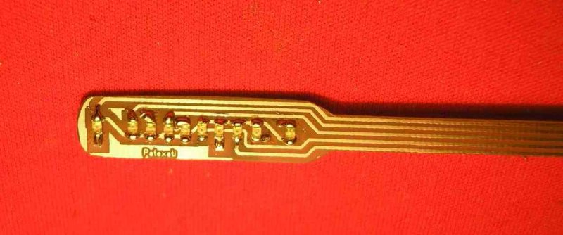

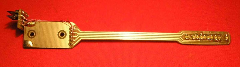

Sziasztok! Most jöttem fel a műhelyből mára elég volt Lassabban haladok mint terveztem de hát ez nem lóverseny nem lehet elkapkodni a dolgokat! Csináltam két kis nyákot a hall szenzoroknak, megcsináltam a "vendég" mágnes felfogatóját,beültettem a ledeket hát azt hittem odapatézek nem kaptam nagyobb méretben ez meg a kicsi SMD nagyon nehéz pontosan a helyére tenni SMD páka nélkül! Beüzemeltem a másik Weleremet is és kettővel tudtam igazgatni ,hogy jól álljanak! Nagyon szép fénye van ennek a szuperzöldnek meg a kék is jó lesz nem sokkal halványabb.

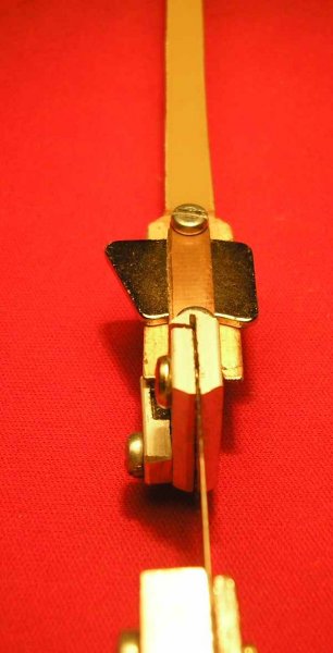

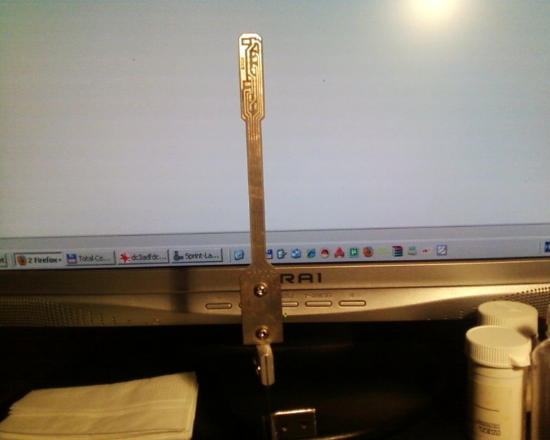

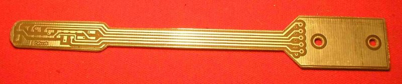

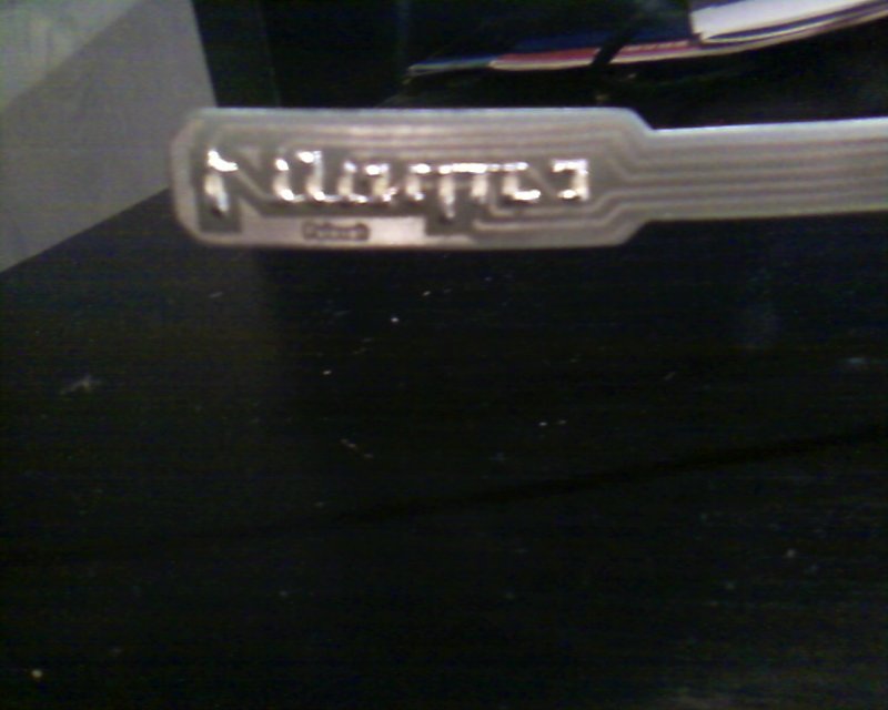

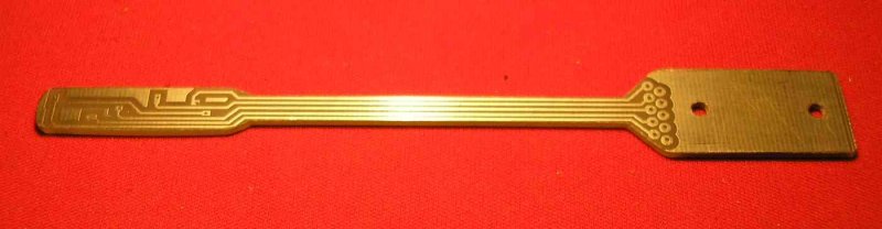

(#) janocsi válasza patexati hozzászólására (») Dec 17, 2009 /
A kart kialakitottam a fentebb jelzett módon. Az SMD LED méretek 0805, 8db sárga 170mcd, 2db zöld 70mcd. Néhány képet csatolok erröl. (Kapcsoltam rá néhány voltot is, az egyik képen ez látható, a nyák készítőjének nevével).

(#) patexati válasza janocsi hozzászólására (») Dec 17, 2009 /
Akkor kb egy szinten van a két nyák Én is a kivezetésen gondolkodom lehet hasonló lesz mint a tied! A hall szenzor nálad mekkora távra van a mágnestől?5mm már sok nem

(#) janocsi válasza patexati hozzászólására (») Dec 18, 2009 /
Tudom, hogy a kar sokkal szebb a valóságban mint a képeken. Az 5mm már sok lesz, legalább 2-3mm-re próbáld meg közel tenni. A Hall hordozóelemek nagyon szépek lettek. Tegyél a felfogatási ponton majd alá egy kis gumigyűrűt, ("O" gyűrű), akkor éppen elég közel kerülhet a kis mágneshez, és az nem is engedi elforogni könnyen.

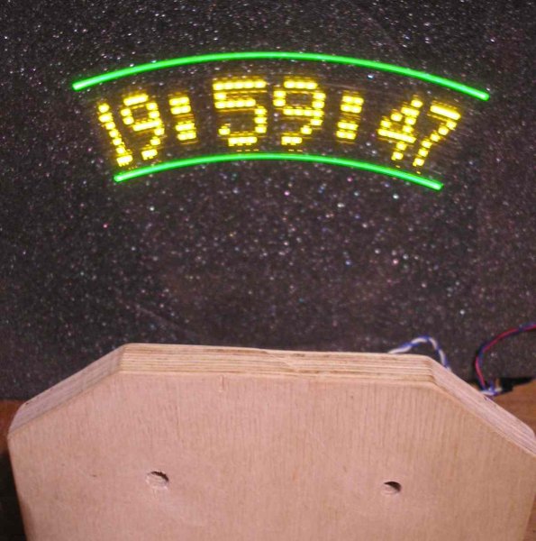

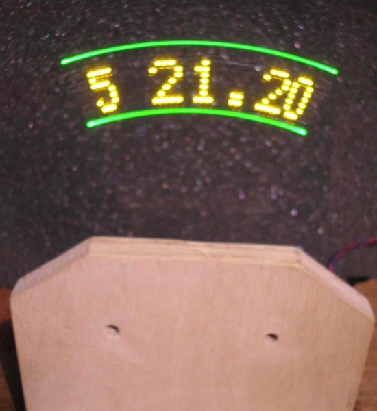

Szia Patexati!
Kipróbáltam a beszerelt kart egy "deszkamodellben". Jól működik a kijelző része, a frekvenciát 21,2Hz-re sikerült beállítani 31mm szabad hossz rugólemezzel. Várhatóan itt lesz a működési frekvenciája is az új Wand f886 verzióval is. Nagyon fényes a sárga led, de itt fényerőt még nem tudok állítani külön. Töltök fel néhány képet a működéséről. (PIC16F628/RTC-s programmal tesztelem a kijelzőt most).
Szia.
