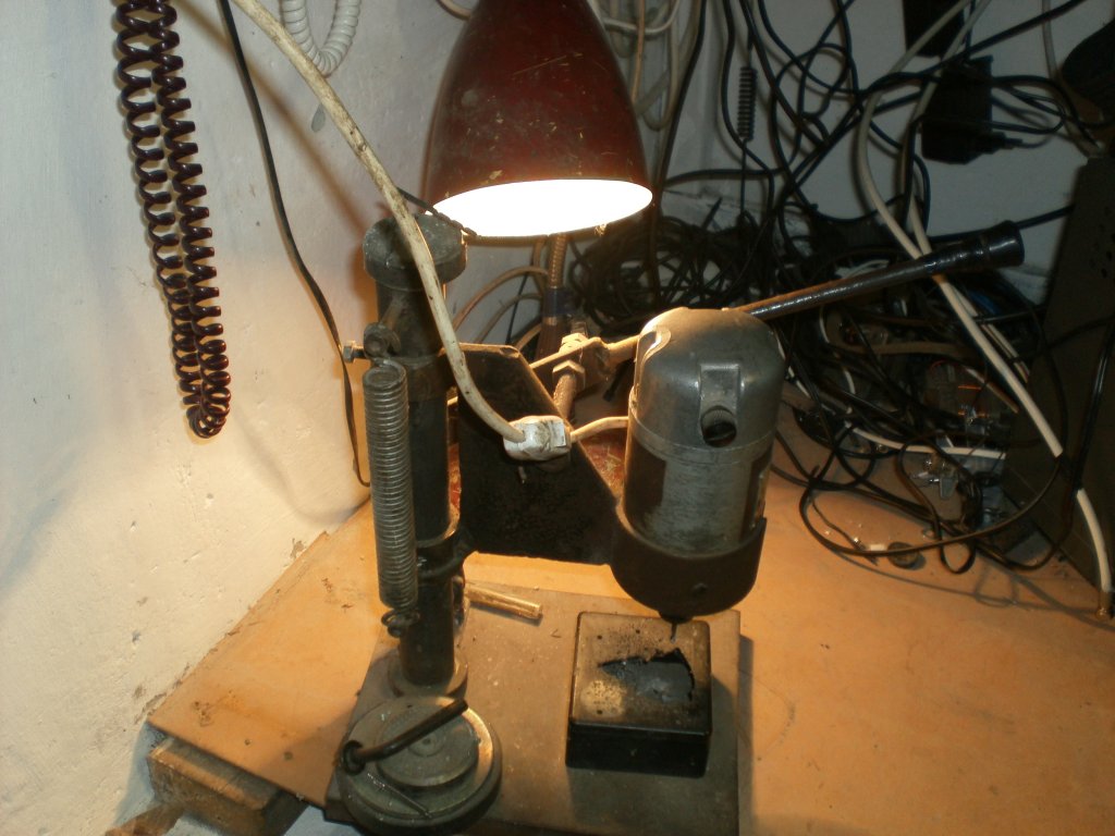

Nézegetem egy ideje itt a topikban a szép megoldásokat. Felteszem az én panelfúróm képét is, hogy ötletet adjak másoknak. Ennek az asztala mozog, nem az orsója (motorja). Nem annyira házilagos kivitel, egy azóta elhunyt szerszámkészítő munkatársam csinálta gépműhelyben, de ötletnek jó lehet valakinek. A motorja egy ablaktörlő motor, az áttétele le van fűrészelve (esztergálva) róla. A motor tengelye menetes, arra csavarodik fel a tokmány. 3-as fúróig akár vasat is lehet fúrni vele. Akkoriban ilyen tokmányt csak román kézifúrókból lehetett szerezni, mostanában kapható ilyen külön is.
(A motor tengelyére egy furatot kellett volna csak tenni, akkor a furatba tett tüskével meg lehetne húzni a tokmányt. A jelenlegi megoldásnál fogó kell a tengely megfogásához.)

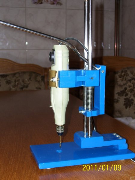

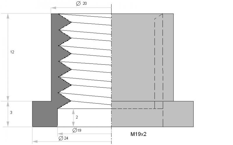

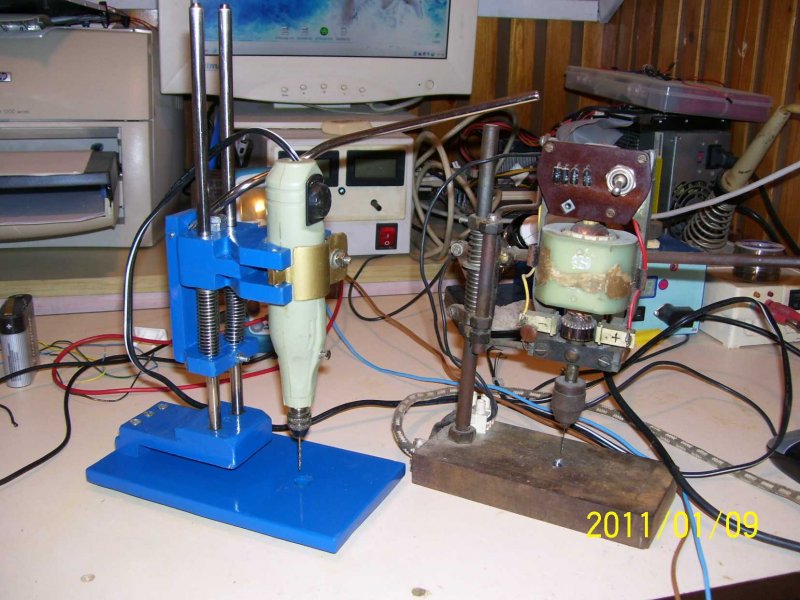

Picit talán off, mert a két készülék gyári, de az összeillesztésük már nem, így mégis itt lehet a helye.
Okulásul annak, aki hasonló cipőben jár.
A képeken egy proxxon-dremel öszvér látható, ami azért jött létre, mert volt egy dremel minidrillem, amihez állványt szerettem volna, de a dremel gyári állványban sok a műanyag, és nem találtam kellően stabilnak.
A proxxon precíz, stabil, de más a szerszámbefogó.
Méricskéltem, rajzolgattam, és ebből született meg az alábbi megoldás, aminek a beméretezett rajzát itt közzé is teszem szabad felhasználásra, ez alapján egy esztergályos el tudja készíteni.

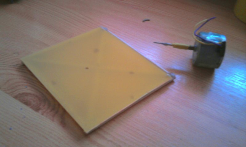

(#) Mybuster válasza kaqkk hozzászólására (») Máj 17, 2011 /
Hát igen pill csinálok ez egy ilyen hozd össze 5 perc alatt munka volt egy belső lyukú csavar van a motor tengely azon egy vezeték szűkítő és abba van benne a hegy!!

(#) micimacko válasza Mybuster hozzászólására (») Máj 17, 2011 /
Körző tokmány... Én régebben egy orosz, 27V-os repülőgépből származó szervomotorra tettem olyan BNC antennacsatlakozó "tokmányát", amibe a vezetéket, mint botantennát fogatták. Kép sajnos nincs róla, már az öcséim használják bojli (horgászcsali )fúrónak.0,8-1,5 mm között működött. A mostani szerkezetek: régi, kb 30 éves, meg az "új"...

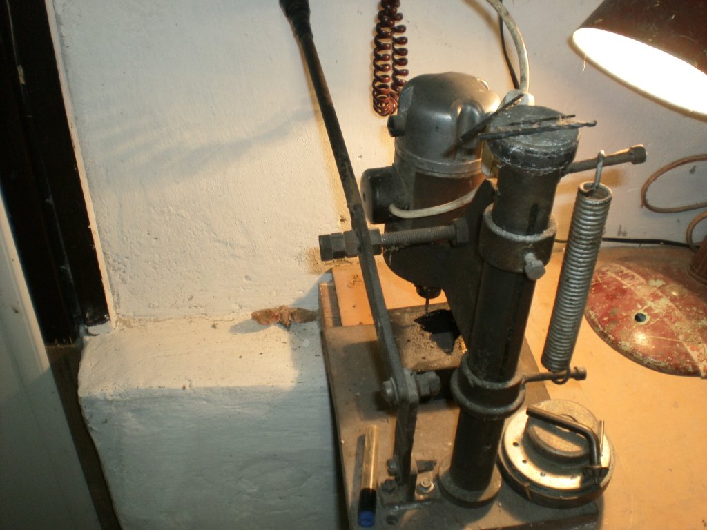

(#) satlokk hozzászólása Jan 28, 2012 /
Látom már rég nem írt ide senki megpróbálom a csendet megtörni.Az én panelfúróm meg ilyen egy kis át alakítás után,nekem jól működik.

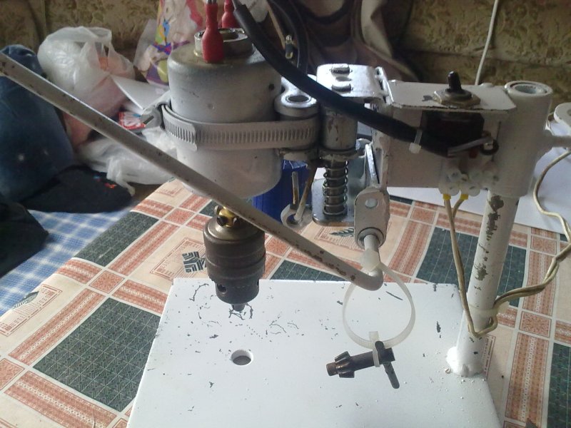

Sziasztok leírom én miből tudtam elég jót készíteni.
Volt itthon aksis fúrónak motorja. Első osztályú erős is pörög is még 6v-on is ! A végén van egy fogaskerék is általában na az rajta is maradhat legalább letudod majd fogni a tokmányt. Tengelyre pedig egy rossz bicikli belsőből kivágott szelep kivezetést tettem a régebbi fajtát nem a tűszelepest. Ebbe a gyári tokmányok pont belepasszolnak,meg oldalt be is van vágva .Szelep befogató anyával meg rá is lehet húzni megfelelően. Tengely átmérő nálam úgy alakult,hogy kicsit még bővítenem is kellet a szelep háznak a furatán hogy a tengelyre rábírjam nyomatni satuval. Plusz fémragasztó elég stabil lett. Háznak pedig egy vízvezeték lefolyócsövet használtam szellőzésnél kifurkálva .
Kiindulási pontnak vagy ötletnek jó lehet esetleg nekem bejött.
