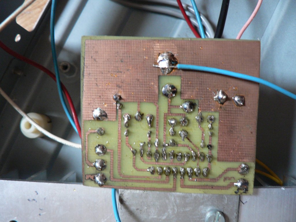

(#) Brienter válasza titi hozzászólására (») Okt 10, 2009 /
Na most van egy kis időm az erősítőm javítására.
Szóval ami a probléma hogy brummos (pc-tápról megy) Igencsak melegszik, áthallás van a 1-2 csatornáról a harmadikra és a harmadik csatorna kegyetlenül torzít. Ez a harmadik csatorna hídba van kötve.
Mellékelem a képeket a mute láb csak a levegőben van összekötve úgy ahogy a cikkben le van írva.
(#) titi válasza Brienter hozzászólására (») Okt 10, 2009 /
A beültetési oldalon az IC lábai között nem lehet zárlat?
Az első néhány láb elég érdekesen néz ki a képen, bár nem tudom tisztán kivenni.
Próbaképp hagyd szabadon a hidalt csatornát, akkor is melegszik?
Egyébként ez még ugyanaz az IC, ami az előző verzióban volt?
Nem lehet, hogy elhalt?
(Egyébként őszintén szólva még nem próbáltam felesben hajtani az IC-t, de nem hiszem, hogy ez a gond.)
Lábak között nincs zárlat A harmadik csatorna még mindig nagyon torzít. Mélyeket mintha levágná vagy nem is tudom Lehet tényleg hogy elhalálozott az IC?
(#) titi válasza Brienter hozzászólására (») Okt 11, 2009 /
Nem lehet esetleg, hogy túl nagy jellel hajtod?
Tegyél a bemenetek elé potit, pl. 47k-ot, és nézd meg mit mutat, ha kisebb bemenő jelet kap.

(#) Brienter válasza titi hozzászólására (») Dec 20, 2009 /
Szünetre való tekintettel foglalkoztam az erősítővel a túl nagy jel kizárva, kicsit szétbarmolva a nyákot, hibát kerestem és rájöttem hogy az IC halt meg mert minden lehetséges hibalehetőséget kilőttem, szerintem. Kérdésem lenne hogy ne öljek meg még egy IC-t, lehet felesben vagyis 2 csatorna külön 2 hidalva használni?

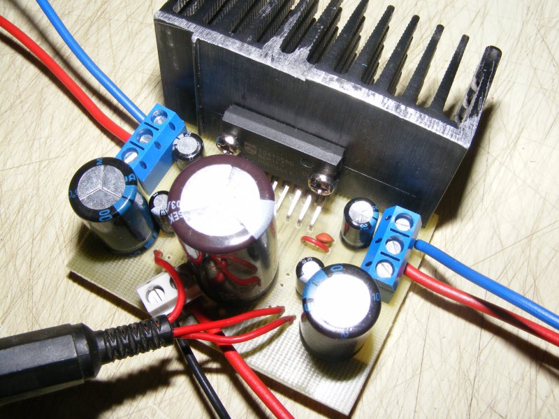

(#) kozoo válasza titi hozzászólására (») Jan 16, 2010 /
Szia titi, megépítettem az instrukcióid alapján a cuccot, de rákötöm az mp3-at és meg se nyikkan. néha amikor először rádugom a feszre szikrázik egyet a kábel vége. Egy nagyon halk zúgást lehet hallani a hangszórón, hogy áram alatt van a cucc de ennyi. Küldök képet, átnéztem zárlat nincs a panelen. Van valami ötleted mivel próbálkozak?
Kösz.
(#) Brienter válasza kozoo hozzászólására (») Jan 16, 2010 /
Ahogy nézem rosszul kötötted be a hangszórókat. Nem a kicsatoló kondin keresztül kötötted be hanem úgy mintha hidalval lenen pedig ez a verzió nincs hidalva. Kösd be a bemeneteknek megfelelően a hangszórókat jónak kellene lennie ez után.
(#) kozoo válasza Brienter hozzászólására (») Jan 16, 2010 /
Háát az az igazság, hogy már kipróbáltam oda kötni a hangszórót, de úgy sem muzsikált. Amúgy ez egy hibrid megoldás mert hidalva van, de a kimenetre beraktam a kicsatoló kondikat, hogy egy sima 2csat bemenetről tudjam majd 4csatornásként 4 hangfalra kötni, de ettől, hogy a kimneti kondi rajta van még a 2csatornának működnie kellene. Hmm nem tudom mit rontottam el. köszi
(#) kozoo válasza titi hozzászólására (») Jan 17, 2010 /
titi, közben átnéztem a kapcsolást és nem lehet, hogy a C5 és c14 kondik a beültetési rajzon helyet cseréltek? csak abból gondolom, hogy a c14+ a 4es a c5+ a 14 lábra kellene, hogy menjen...lehet, hogy hülyeség . kösz
(#) kozoo válasza kozoo hozzászólására (») Jan 17, 2010 /
Sőt nekem úgy tűnik, hogy a nyák és beültetési rajzot tükrözni kell és úgy minden klappol... :eek2:
