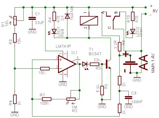

(#) Taki33 hozzászólása Jan 2, 2007 /
Mint kezdő készítettem agy NiMh akkumulátor kisütőt csak az a gond vele hogy 1.9 V alá nem tudom beállítani az Inv. Input bemenet feszültségét
mert ha alá állítom, akkor a kimeneten megjelenik a feszültség. Itt a kapcsolás hátha van valami ötleted hozzá.

(#) Sebi válasza Taki33 hozzászólására (») Jan 2, 2007 /
Egy két alkatrészt még tégy bele...
Egyszeres tápfesznél a 741 kimenete nem megy le GND-re, egy zöld LED a kimenettel sorosan eliminálja a maradékfeszt.

(#) Taki33 válasza Sebi hozzászólására (») Jan 2, 2007 /
Sebi kipróbáltam de így viszont már egyáltalán nem kapcsol a relé! Nekem az lenne a jó, ha az akku feszültsége nagyobb mint 1V akkor kapcsolna.
Az a 22k soknak tűnt a bázissal sorban... 1k-t használj.
Neked "fentről lefelé" kell komparálni, tehát akkor ejt a relé, amikor 1V-ra csökken a fesz.

Sajnos így sem működik, de most néztem egy LM324 IC-t szerinted ez így működőképes lenne?
(#) potyo válasza Taki33 hozzászólására (») Jan 2, 2007 /
Ez a kapcsolás működőképes, de úgy 0.8333V alatt fog elaludni a LED. 5k helyett 4k-t tegyél (ilyet úgyse kapsz, 3k9+100 a megoldás), akkor 1V-nál fog elaludni a LED. Az LM324-el még nem volt dolgom, de az LM358 adatlap szerint min. 20mV-ra meg tudja közelíteni az alsó tápot, amit én mértem, az lement 7mV-ra. Ráadásul csak 8 lába van.
(#) Sebi válasza Taki33 hozzászólására (») Jan 2, 2007 / 4
A kimenettel sorba itt is tedd be a LED-et, vagy legalább egy diódát és a tranyó bázis-emitter közé egy 10k-s lezáróellenállást. A bemeneteket sem szokás direktbe nyomni, egy-egy 10k talán szimpatikusabbá teszi a kapcsolást. Egyébként mennie kell.
Általános gond a "sima, mezei" műv.erősítőknél, hogy nem mozog a kimenetük (rail-to-rail) táptól-tápig, tehát a nulla, az típusfüggően 0,8...1,5V és ugyanennyivel kevesebb a magas kimeneti szint (a tápnál). Egytelepes táplálás esetén tehát gyakran marad a kimeneti tranzisztor nyitva, hiszen neki 0,7V elég ehhez. Ezen segít a soros dióda (bázisba v emitterbe) esetleg darlington kimeneti fokozat, ami ugye 1,4V-nál nyit.
Ebben az esetben a bázissal soros dióda megfelel a célnak.
(#) Taki33 válasza potyo hozzászólására (») Jan 2, 2007 /
Potyo köszi a választ, azt hiszem inkább LM324 IC-vel építem meg a kisütőt.
(#) Taki33 válasza Sebi hozzászólására (») Jan 2, 2007 1 /
Sebi neked is köszönöm a segítőkész válaszaidat!
Azt hiszem neked adom a pontot, mert tényleg sokat
Foglalkoztál velem!

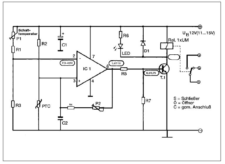

(#) Gza hozzászólása Jan 11, 2007 /
Egy olyan áramköri kapcsolást keresek ami két bemenetet figyel legyen A és B. Mindedkettőt egy-egy hőmérséklet szenzor vezérli. Ha A> B akkor egy vezérlőjelet kapok.
Tudtok segíteni?
Köszi:Gza
(#) Sebi válasza Gza hozzászólására (») Jan 11, 2007 /
Egy sima komparátor megfelel, pl:LM311, LM393.

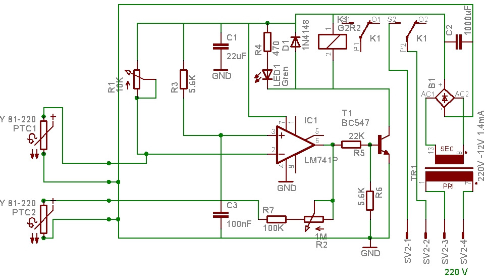

(#) Taki33 válasza Gza hozzászólására (») Jan 11, 2007 /
Én készítettem egy ilyen kapcsolást fűtésszabályozásra, sztem neked pont ilyen kell. A szenzor típusa KTY 81-220, az R1-es potival kell bekalibrálni a hőmérsékletet az R2 potival a relé pergését lehet megszüntetni! Megépített kipróbált működő kapcsolás. Sok szerencsét hozzá.

(#) Gza válasza Taki33 hozzászólására (») Jan 29, 2007 /
Szuper jó a kapcsolás megépítettem, a C3 100 nanós kondi fölött hiányzik a rajzról egy kötéspont, szerencsére gyorsan rájöttem.

(#) sniperx hozzászólása Jan 18, 2008 /
Ez is komparátor, igaz, hogy itt a hőmérséklet hatására változik az állapot.
