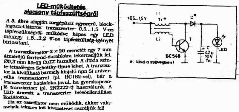

Skori írja, hogy működhet 1 cellával is, és lehet emelni a kimeneti feszt...mi kell még?

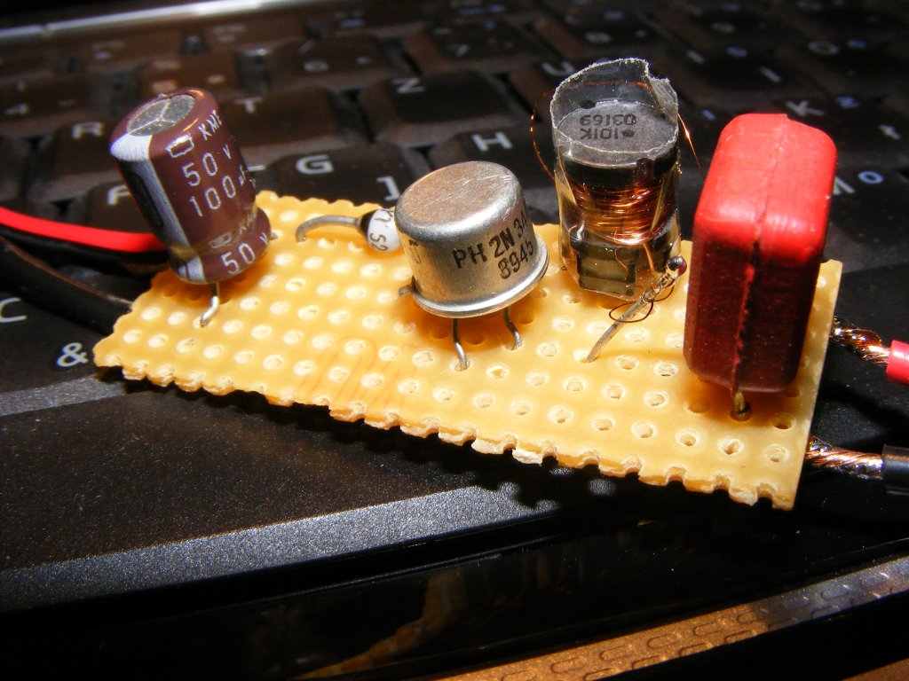

(#) dokidoki válasza dokidoki hozzászólására (») Jan 6, 2010 /
Nem bírtam magammal, és összeraktam az ominózus egytranyósat
Először csak összedrótozva, de az első mérés után rögtön egy pici próbanyákra, mert ugyebár nem póknak születtem én se.
15mA terhelésnél 7,2-8 Voltot adott, terhelés nélkül 40 Volt a kimenő feszültsége. 1,3Voltos cerkaelemről.
További tesztek, talán később. A képen látható gyári induktivitásra kb.: 10 menet drót került pluszba a tranziztor bázisához.
Szerintem ígéretes.

(#) Szegedi Sándor válasza dokidoki hozzászólására (») Jan 8, 2010 /
Ennél a kapcsolásnál ha növelni akarom a kimeneti feszültséget akkor csak az L1 tekercs menetszámát növeljem vagy mindkettőjét ha a bemeneti feszültség változatlan?
És még egy kérdés schottky diódát nem lehet helyetesíteni 1N -típusúakkal?
(#) dokidoki válasza Szegedi Sándor hozzászólására (») Jan 8, 2010 /
Bocs, hogy későn válaszolok, de épp ilyesmi projektben vagyok. Nem tudom, hogy pontosan mekkora feszültséget és áramot szeretnél hozzá, illetve a bemenőfeszültség mennyire kötött.
A kapcsolás nálam a jelen gyenge 2n3440 tranziztorral kapásból nyomja a 80V feszültséget. A "bázis" tekercs lehet kevesebb, nálam jelenleg 5 menet. A kollektor köri tekercs menetszáma maradhat eredetibe, többet függ a dolog a vasmagtól és a tranziztor paramétereitől mint a tekercs menetszámától. (persze ésszerű határok közt)

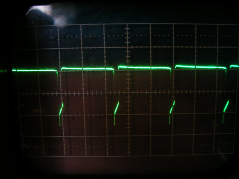

Jók ezek az áramkörök, de egy hátrányuk van, hogy a jelalak közel szinuszos(mérte már valaki milyen a jelalak?). Ez nagy veszteséget jelent nagyobb áram esetén, ami a tranyó melegedését okozza. Hatékonyság szempontból elmarad a kapcsolóüzemű megoldásoktól, ezért telepes használat esetén nem előnyös a használata.

(#) dokidoki válasza watt hozzászólására (») Jan 10, 2010 /
Szia !
Épp túl vagyok a mérésen, olvastam, hogy írod "majdnem" szinuszos a jelalak. Nem mertem beírni, hogy az utoljára betett fényképen ott a jelalak ábra. Ezért ellenőriztem, és stimmel igaz az értékek eltérnek, mert az első áramkörről készült aminek kettő képét szintén betettem. Terhelt jelalak a kimeneten, sima, semmi tüske, ezen meglepődtem, az elemen ami 1V adott erős zaj tüske, 0,47µF van csak szűrve, a kimeneten 100µF 50V szűréssel 1KOhm terheléssel szép sima, semmi tüske.
A kollektoron mint az alább betett képen lévő cikkrészletben látszik csak kisebb értékkel de a jelalak stimmel. A bázison ugyanez, csak negatívban kisebb értékkel szintén.
Szerintem, ilyen alacsony feszültségnél a veszteséget a tranzisztor magas maradékfeszültsége határozza meg.

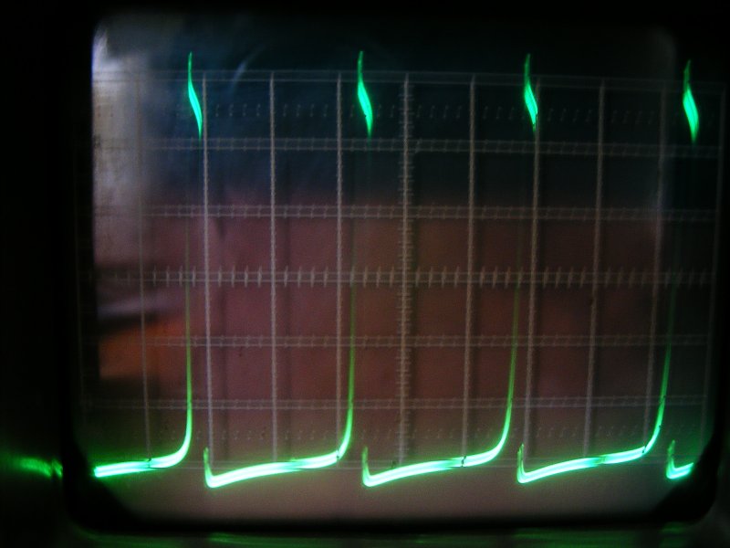

(#) dokidoki válasza dokidoki hozzászólására (») Jan 10, 2010 /
Közben erőt vettem magamon, és lefényképeztem a szkóp képet. Ilyet még úgysem csináltam, de gondoltam jobb látni. A 0686 a bázisról készült, a 0688 a kollektorról, a többi részét nem fényképeztem, mert kezdem zsibbadni..

(#) watt válasza dokidoki hozzászólására (») Jan 10, 2010 /
Meggyőztél, de azért ettől szebb négyszögjele van egy ICnek. Ettől függetlenül a tranyós is megfelelő lehet. Bevallom nem gondoltam, hogy ilyen a jel, miután ez egy fáziscsatolt oszci.
