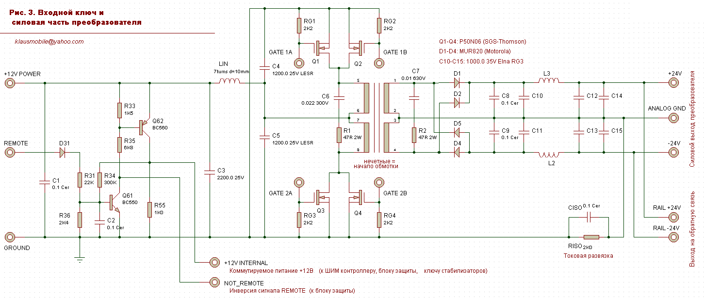

A mellékelt oldalról melyik fetet választanátok 9 V-ra, push-pull, max 250 A-es terhelőáramra ?
A maximális feszültség 15 V körül lenne, de itt 50 A-nál nagyobb áram nem lenne. Freki 50 Khz körül/alatt.
40 V-osokat mennyire lennének neccesek ?
2x3 db-ra gondoltam toroidonként ennyinek elégnek kell lennie.

Szerintem jobb ha több kisebb áramú fetet használsz, mert már csatorna ellenállásban ok, de azok a kis nyeszlett lábak eléggé meglesznek terhelve és azt nem számolják bele az áramteherbírásba.
Snubberszámítást csak akkor lehet csinálni ha már ismert az áram és a feszültségek lefutása.

Lényegében egy 2000 A-es 9V-os ( 12 V ) szabályzott tápról lenne szó.
A 10x20-as negatív sínek alul futnánának, 1-1 db közé lennének szorítva a source-ok. több leágazással egy csomópontba, szval a feszültség nagyságrendileg mindenhol ugyanannyi a negatív oldalt nézve.
A primerekre a pozitívot 25-ös Mkh-val vinném, ugyanolyan hosszúságban, A gyűrűk 8 db tali féle 2,95 cm^2-es m2tn-c anyagminőséggel.
Itt lenne a nagy kérdés hogy 1 vagy 2 menet ?
Alacsonyabb / magasabb freki ?
40 V-os fetekhez mit szólsz ?
Akkor 2x4 db magonként 200 A körül ?
Meghajtást megpróbáljam 2 vagy 4 db 9-12 A-el ?
mic 4421, tc4451 ?
egyenirányítás u30d30-al. mindegyik toroidot külön-külön, utána összehúzva.

A kimeneteket eldöntötted már hogy sorba vagy párhuzamosan lesz?
Mert én sorban ajánlom a szekundereket és az egész táp közös órajellel menne.
A rézsín jó ötlet másként nehéz is lenne.
Fusson 3 rézsín:
- source oknak
- draineknek
- + tápnak

4-et 4-et párhuzamba, majd ezeket sorolni akartam.
De ha azt mondod érdemesebb sorolva az egészet, úgy lesz.
Bár a gyáriakon általában úgy szokott lenni hogy megfelezik a trafókat, a csoportokat párhuzamosítja, és ezeket sorolja.
Meghajtással saccra hogyan próbálkozzak ?
(#) cimopata válasza Csaszu hozzászólására (») Jan 19, 2010 /
„4-et 4-et párhuzamba, majd ezeket sorolni akartam.”
Pontosan mekkora fesz. kell?
Variálhatod sorosan párhuzamosan. Ahogy neked tetszik.
Sorosan kevesebb az egyenirányítási veszteség.
A vezérlésnek vannak remek PWM IC-k lehet válogatni bőven, nem ez lesz a titka a jó működésének.
Egy jó fetmeghajtás és természetesen a jó teljesítményfokozat kialakítás.

Gate kapacitással hogyan tudok meghajtót méretezni ?
(#) cimopata válasza Csaszu hozzászólására (») Jan 20, 2010 /
A meghajtó méretezését egyszerű módszerrel megnézve a TC4421 adatlapját (2-1)ábra.
Valamint nézd meg a választott fet IRFB3036 adatlapját és abban az 5. ábra Ciss mennyi, kb 13nF.
A TC adatlapjában bár 13nF-ra nincs de nagyjából láthatjuk hogy 10V-os tápfesznél 70-80ns a nyitás.
Kb ez várható 9A-s fetmeghajtónál
Trafók sorba kötése:
