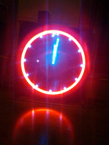

Végre elkészült az én órám is. A video motorokkal sok bajom volt, m,ert sokat tönkretettem, és nehezen tudtam beszerezni, de csak sikerült végül.
Szia! Gratulálok hozzá nagyon jó lett! Én is ilyen alaplapot és plexit csináltam az enyémre de a plexi lekerült mert úgy sokkal szebb!
Nagy munka van ebben is, mire így tud kinézni. Az a jó vastag plexi is hogy feldobja. Még nem sikerült szereznem, csak max 2mm-es plexit. Én is csak gratulálni tudok hozzá. (Ez a verzió az alap f628-as lenne egyébként?) Szia.
Igen ez az alap 16f628-as verzió, ami tud fordulatszámot mérni és a metró órához hasonló másodperc kijelzést. Még nyáron csináltam az órát, csak közben tönkretettem a motort. Ősz elején sikerült szereznem motort, csak közben elkezdtem a fősulit és mindig halogattam, aztán most összeraktam. Nyár óta nem nagyon kísérem figyelemmel a fejlesztéseket. A plexit üvegesnél vettem, 5mm vastag, csak sajnos görbén vágta le. ![]() |
