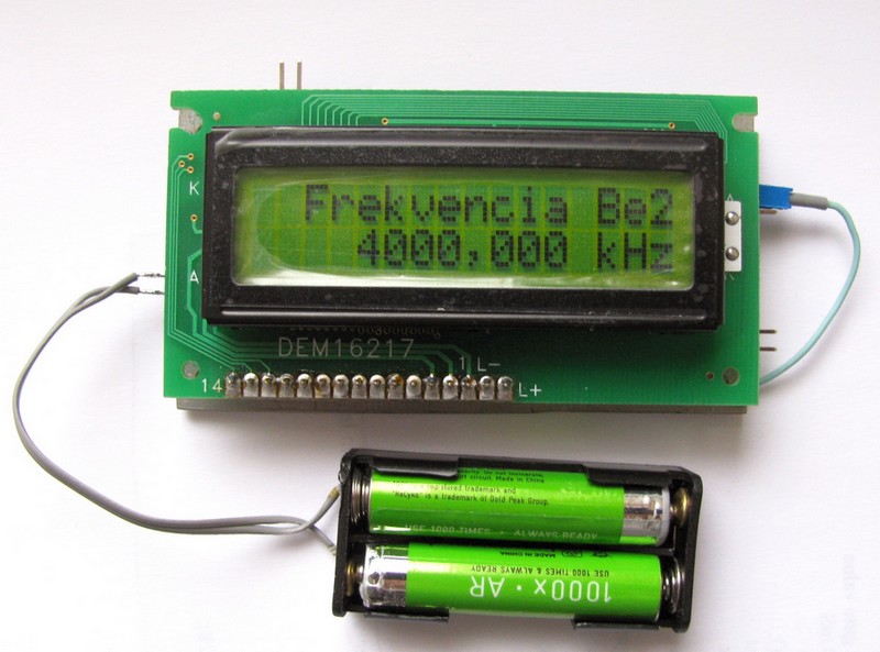

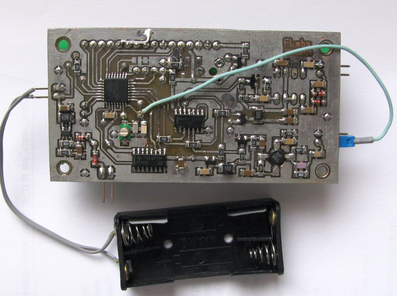

Én is elbüszkélkednék legújabb alkotásommal, bár még nincs bedobozolva.
Frekvenciamérő két bemenettel, ATmega8-cal, saját programmal.
A fotón a saját kvarc frekvenciáját vezettem a bemenetére, hogy lássunk valamit.
Kb. 50MHz-ig Hz pontosságú, másik bemenetén 1GHz-ig 64-es előosztóval működik.
A szerkezet két panelből áll, egy mezei 16x2-es LCD, és alatta ugyanolyan méretben másik panelen a vezérlés.
(#) kocsgab002 válasza toto hozzászólására (») Jan 28, 2010 /
Ez nagyon szép lett, gratulálok.
Cikket nem tervezel belőle? Szerintem lenne rá érdeklődő... Egy biztosan van
üdv.
(#) toto válasza kocsgab002 hozzászólására (») Jan 28, 2010 /
Á, kicsi vagyok én ahhoz, no meg a kritikát is a szívemre szoktam venni.
Ha valakit érdekel, a progit feldobhatom, a kapcs.rajzzal annyi a gond, hogy még csak papíron van megrajzolva.
Tud valaki egy gyors kapcsolási rajz készítő módszert?
Valami programot, amelyben gyorsan lehet rajzolni?
A HE oldalra feltett rajzok Eagle-ben készültek?

(#) toto válasza Router hozzászólására (») Jan 28, 2010 /
Én úgy forrasztom az SMD-ket,hogy a páka hegyére kiadagolom a megfelelő mennyiségű ónt, folyasztószerrrel, vagy jobb híján alkoholban feloldott gyantával bekenem a panel adott pontját, utána belenyomom az alkatrészt.
Egyik kezemmel egy csipesszel nyomom a panelhoz az alkatrészt úgy, hogy a csuklómat letámasztom az asztalra, így nem remeg annyira a kezem.
A kb. 270 fokos páka hegyét odanyomom a panel és az alkatrész találkozásához, persze ezt a csuklóm is letettem az asztalra, különben egy SSOP-nál már 3-4 lábat áthúznék ónnal.
Az ón szépen befutja a szükséges részeket, és max. 4 másodperc után elveszem a pákát.
Ha tele GND felületre kell érzékeny SMD-t forrasztani, akkor inkább elszigetelt PAD-et készítek, és vékony vezetékekkel viszem a GND-hez, mert a teleGND elviszi a hőt, és odaragadhat a páka is. Persze az is megoldás, hogy nagyobb fejű pákával, 300 fok felett forrasztom a GND-t, de ekkor már a hősokk veszélyes lehet az alkatrészre.
Jó sokat írtam, de a lényeg a csuklók letámasztása.
Én nem fogom az alkatrészeket, inkább beállítás után a csipesz hegyével egy ponton nyomom a panelhoz, mert úgy nekem is elforognának. A ragacs pedig ott tartja, mikor már beállítottam.
(#) Router válasza toto hozzászólására (») Jan 28, 2010 /
Én idáig ónpasztával próbálkoztam. LQFP toknál működik is csak a felesleget szívom fel ónszívó szalaggal. Nem régen rendeltem kb. 5000db SMD ellenállást és kondit mindenféle értékben így nem kell a boltba rohangálni állandóan csak a 0805-ös méretet elég nehéz a megfelelő pozícióban tartani forrasztáskor.
Kipróbálom a technikádat legközelebb
Ónpasztával, hőlégfúvóval?
Én is gondolkodtam ónpaszta beszerzésén, de az a technika úgy szép, ha lötstop lakkal megmutatjuk a forrasztási helyet, mert ha szétfolyik, mindent forraszt, vagy nem?
Egyébként engem az is visszariasztott az ónpasztától, hogy 3 év alatt lejár a szavatossága, és ki tudja meddig állt a boltban.
Edig amit építettem, mindent tudtam pákával forrasztani, de érzem, hogy a sűrű lábú IC-khez technológiát kell váltanom, de akkor már a panelt is gyártatni kell, vasalással nem fog menni a 0,1 mm vastagság.
